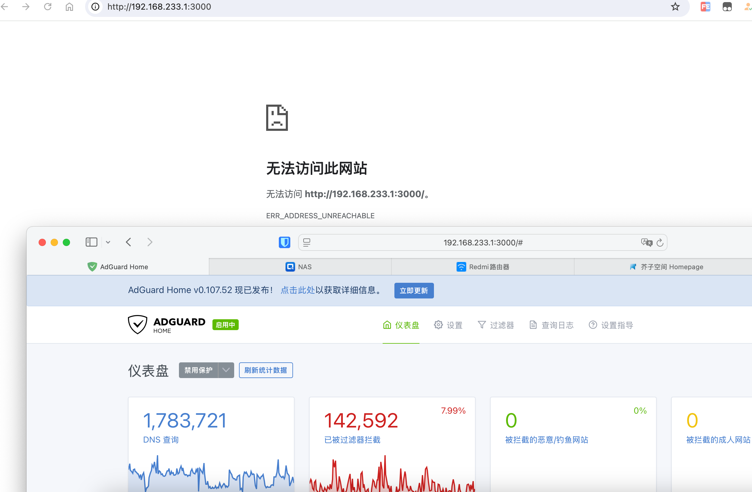

求助,chrome 打不开局域网内地址,Safari 却可以打开

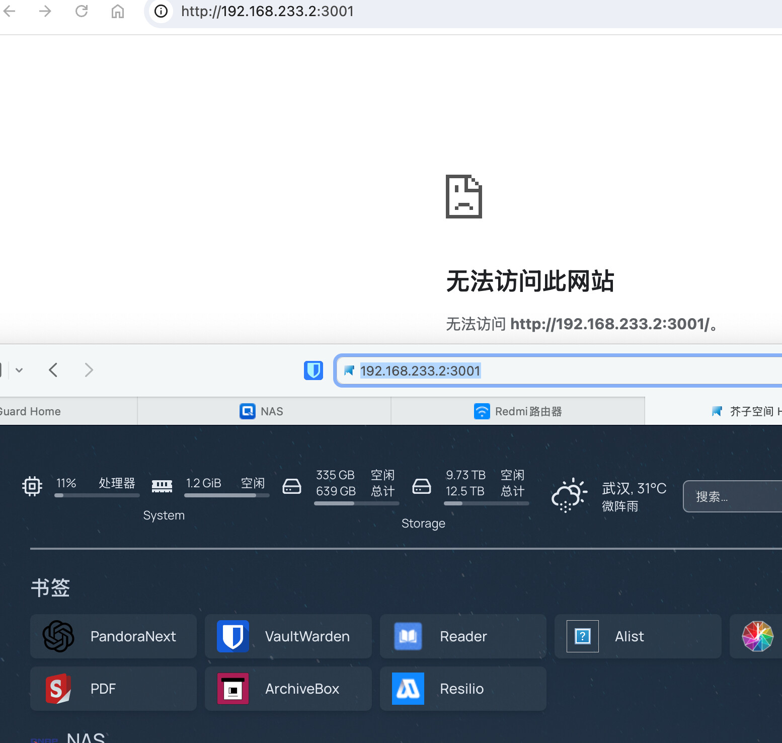

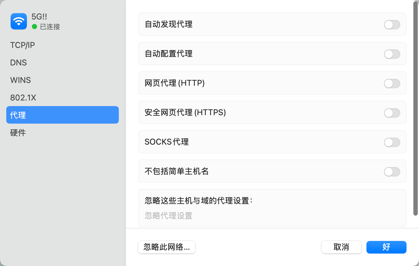

求助各位大佬,mac chrome 访问局域网内的路由器、nas 都提示ERR_ADDRESS_UNREACHABLE,但是 Safari 都能正常访问,系统也没配置代理,这是为啥呢?

无痕模式、重新安装 chrome、清理 chrome://net-internals/DNS chrome://net-internals/Proxy ,都试过了,还是不行 ,。。。

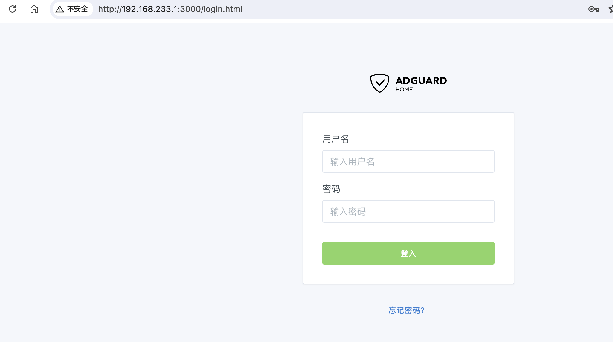

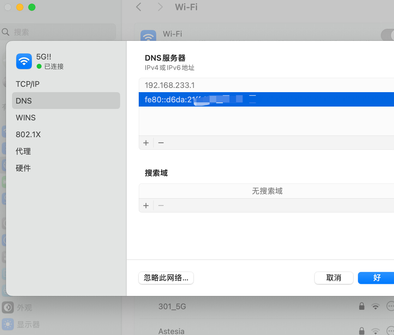

把 Wi-Fi DNS 配置里之前配的 114.114.114.114 和 8.8.8.8 的 DNS 删掉之后,路由器可以访问了,但是 nas 还是不行
你这是直接通过ip访问的,跟dns没关系
但是删掉 DNS 之后,192.168.233.1 就可以访问了,很神奇,只是 nas 的 192.168.233.2 还访问不了
