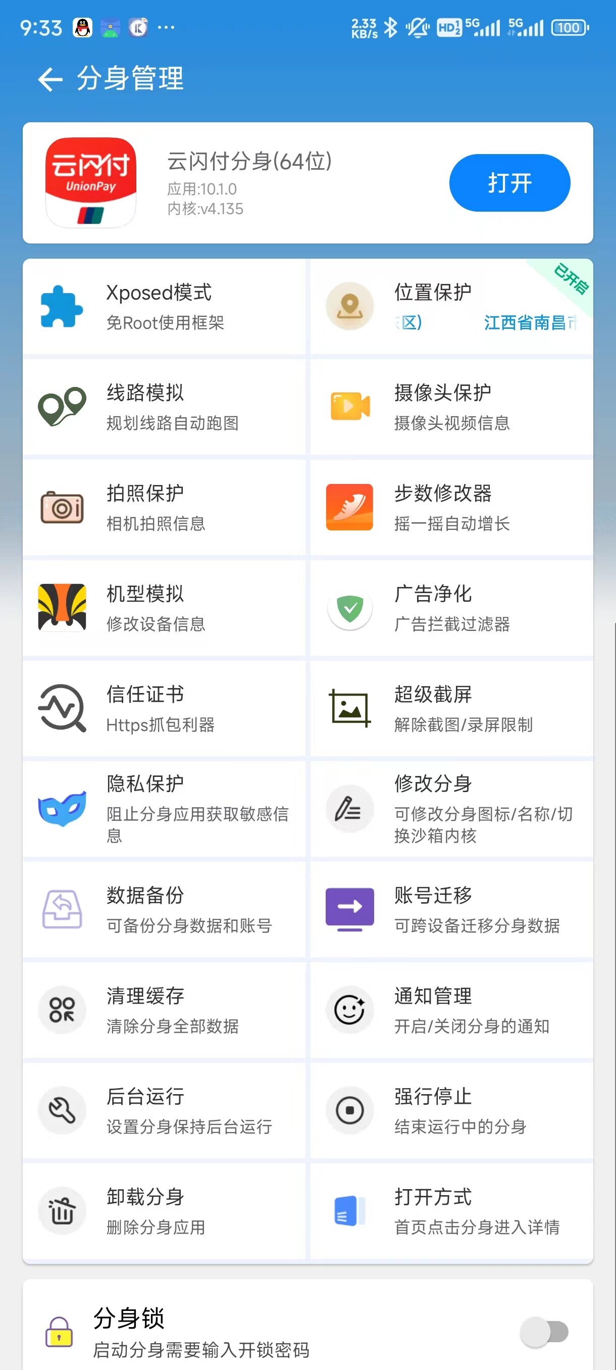

比翼多开 配合httpcanry
嗯嗯 ,我root了 这个多开软件有地址吗?
https://support.qq.com/products/174298/faqs/69392

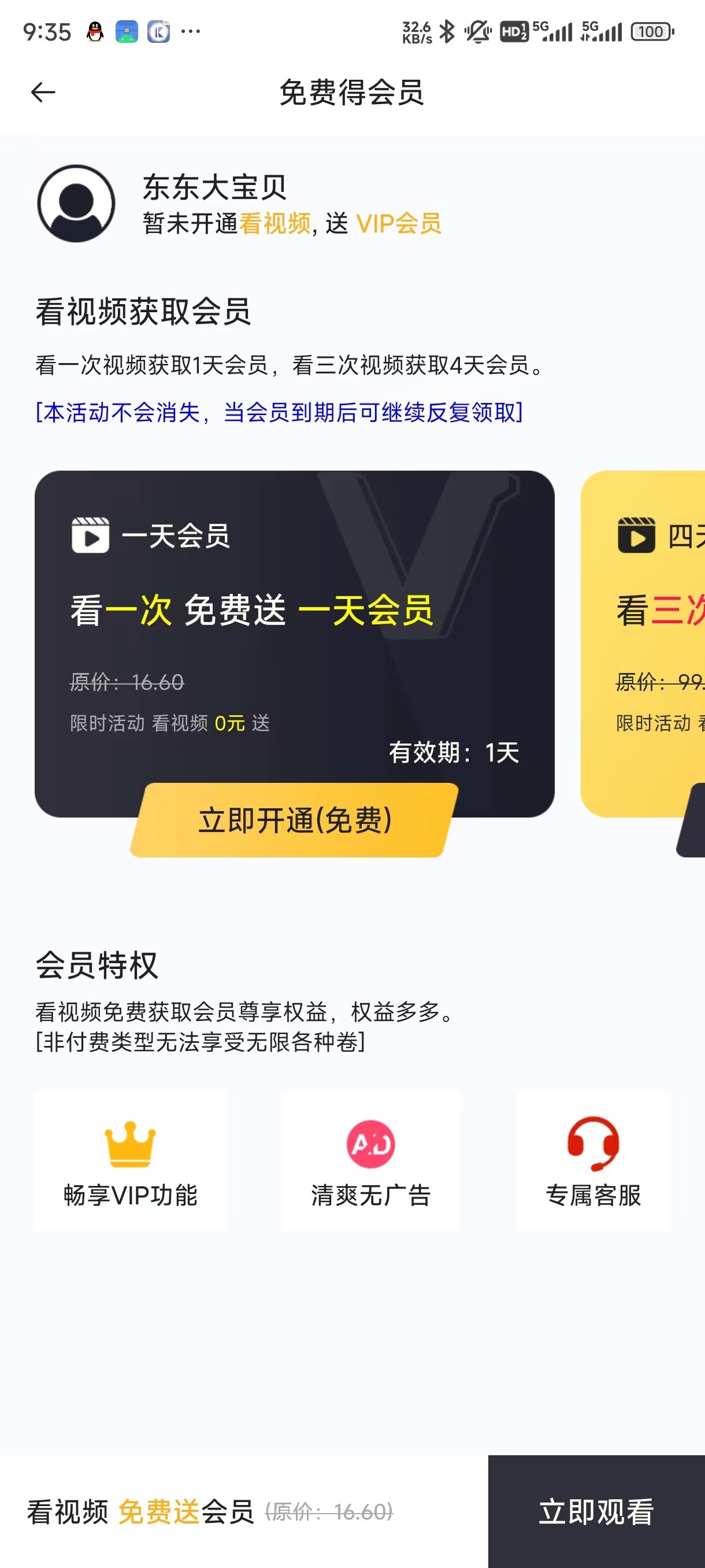

这个广告比较多需要会员,但是可以看一次广告
免费使用所有会员功能
这个完全不需要root就可以用

之前没root的时候用的是团团分身配合模块抓包,黄鸟和proxypin,都可以重写,但手机操作很不方便,推荐用黄鸟作者的新写的reqable配合电脑
这个在 root情况下,刷入自带的模块将证书放进去,已经可以抓到https了 这个软件是很强,但是无root 基本没啥用
看起来 这个 像是虚拟机,是不是他的所有软件都要经过这个分身软件才能制作出来?并且也是只能将抓包软件放进去才能抓到?晚点我测试下 ,比其他的要电脑的方案好很多,最起码能安卓下就操作完成
抓包软件不用制作分身,只需要安装用户证书就可以了,如果分身后得软件使用固定证书还需要一个trustme 的xposed模块
上面的团团分身软件和这个也是同类软件 但是收费超贵
