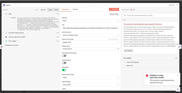

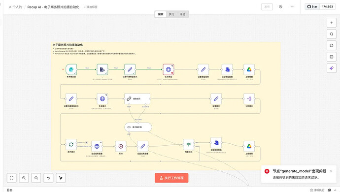

我正在使用Youtuber “The Recap | AI Automations” 的AI自动化工作流。
这是我使用的工作流链接:AI Automation Mastery

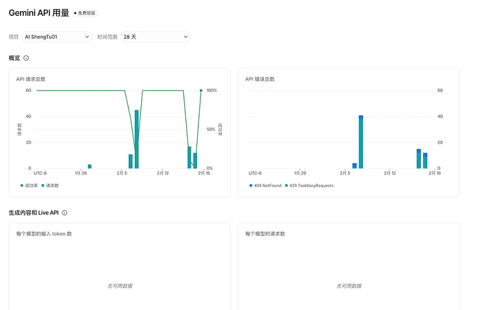

我现在遇到的问题是,我始终卡在这个环节上,已经有快1个月了,我始终不知道应该如何修改才能够让这个节点正常的给我使用。
求助各位佬友、佬哥!

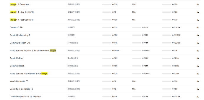

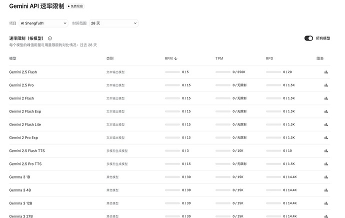

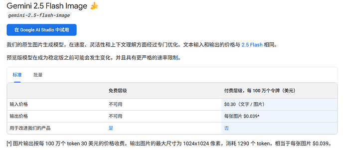

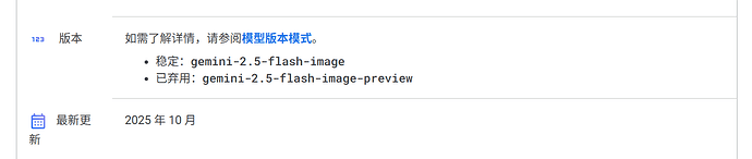

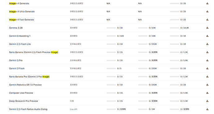

我靠靠靠,早说氪金啊哈哈,我真研究了半天啊
是的,preview已经没有了,佬友有什么好的充钱路子,没有我就ai studio里绑卡了
