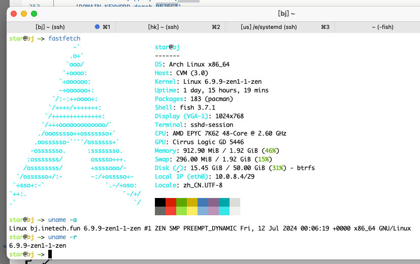

我一般用 Linux 只用 Arch Linux,我去看下我内核版本。
Arch Linux 的 6.9.9 内核版本应该不低了吧

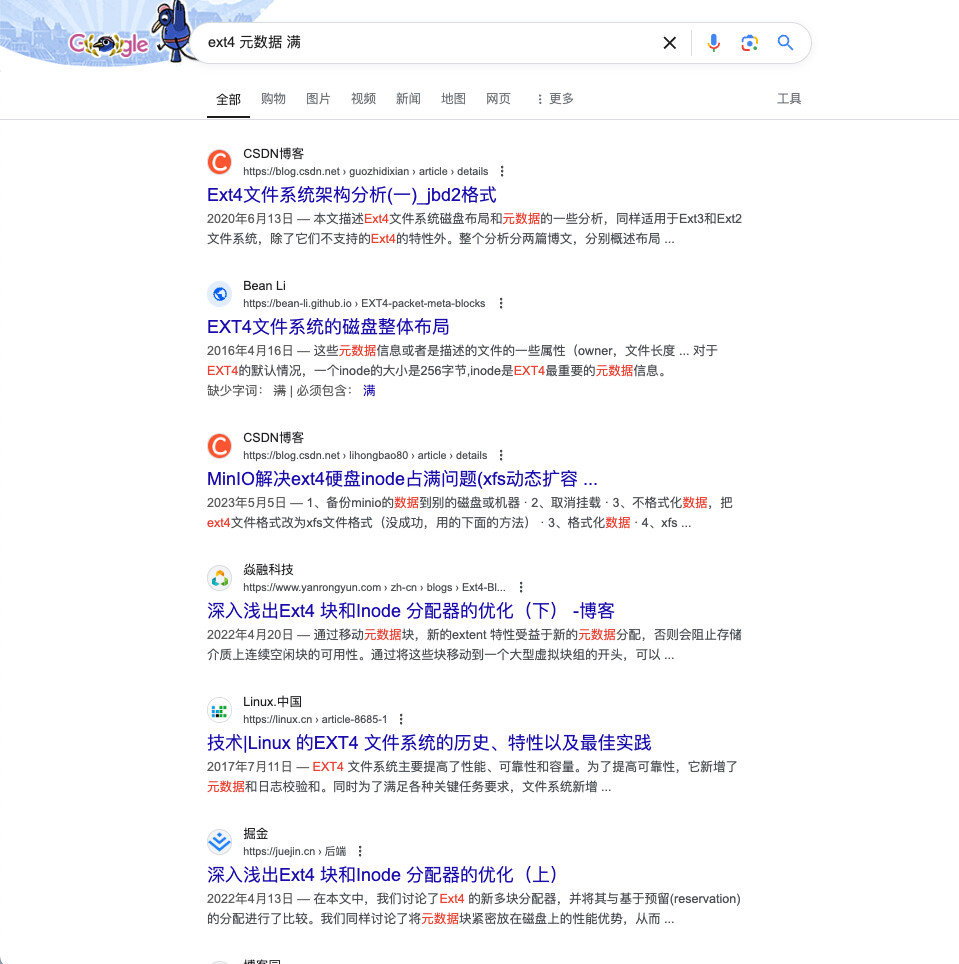

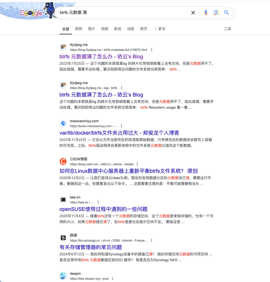

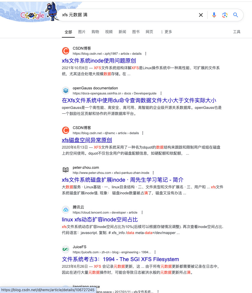

以及在互联网上进行相关内容搜索:
btrfs:有较多相关内容
xfs:有相关内容
ext4:未搜索到相关内容
不出问题的不会去网上问,所以有更多使用没有问题的是不会被人了解到的。

这种搜索无意义,因为搜“ext4 inode run out”也能搜出来很多内容。

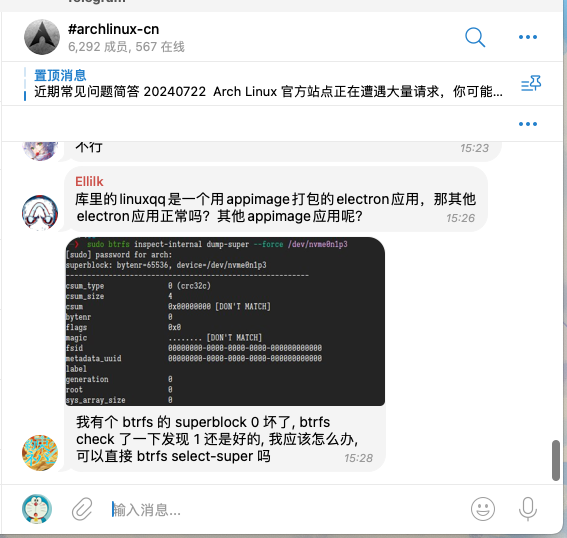

硬件问题就换盘(SSD坏块),文件系统的问题就修复文件系统,btrfs的superblock是冗余的,默认会有四个副本,无法修复又要抢救数据的话可以选择其他的副本。
