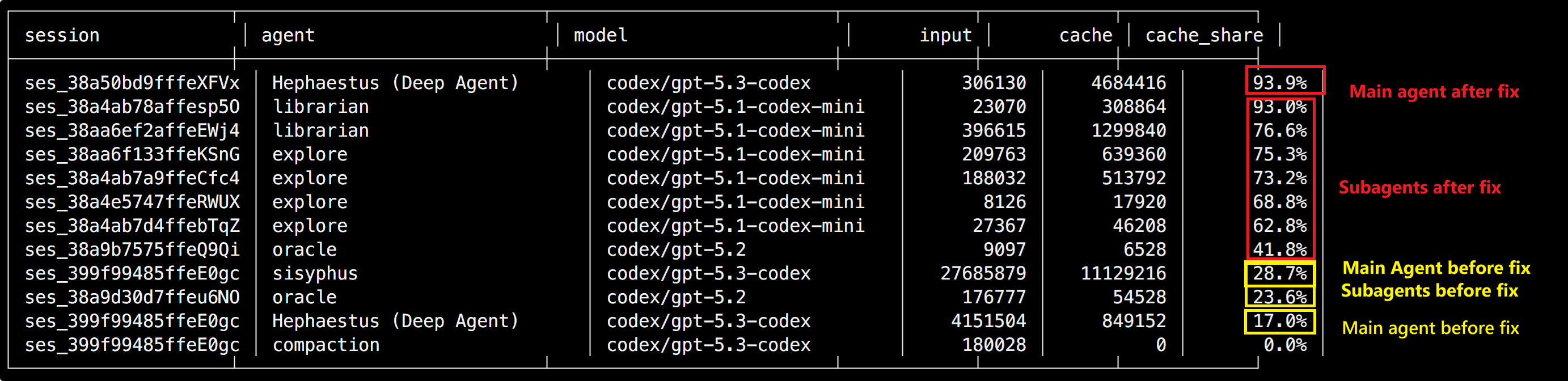

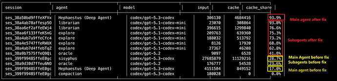

然后换了不同的coding agent,比如说 codex,oh-my-pi,发现缓存率都很正常,于是用oh-my-pi去探索了下为什么这个oh-my-opencode的缓存率那么低。最后发现是 oh-my-opencode 在system prompt里注入了当前时间,而这个时间每秒都会刷新,导致cache完全工作不了。别的coding agent的cache率都能到90%,而这个omo只能到20%不到。导致输入token价格直接爆了。
发现了原因之后给 omo 提交了个pr
之后只要关掉这个 omo_env 注入系统提示词就可以大幅节约api消耗。测了一下能从25%的cache率提升到95%,搞不好能节约个10倍的价格。不过好像这个虽然merge了但是还没有进正式版本。

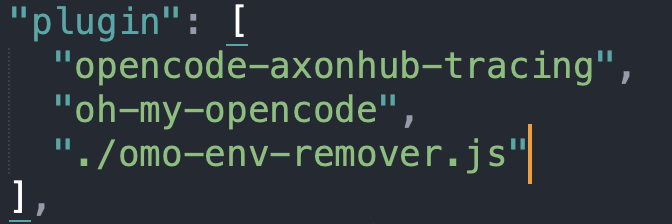

佬,这个插件怎么用呢?下载到本地然后导入?

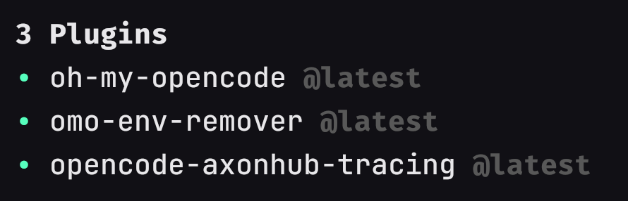

直接放plugins文件夹内就行了,不用写 opencode.json 里,进opencode然后/status就能看到是否已经加载
看到应该是加载成功了,谢谢佬
佬友这个怎么看的,是有啥命令嘛?
