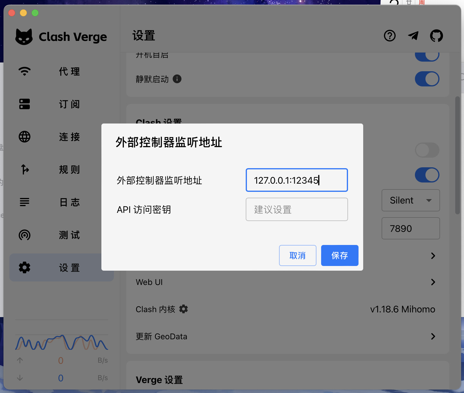

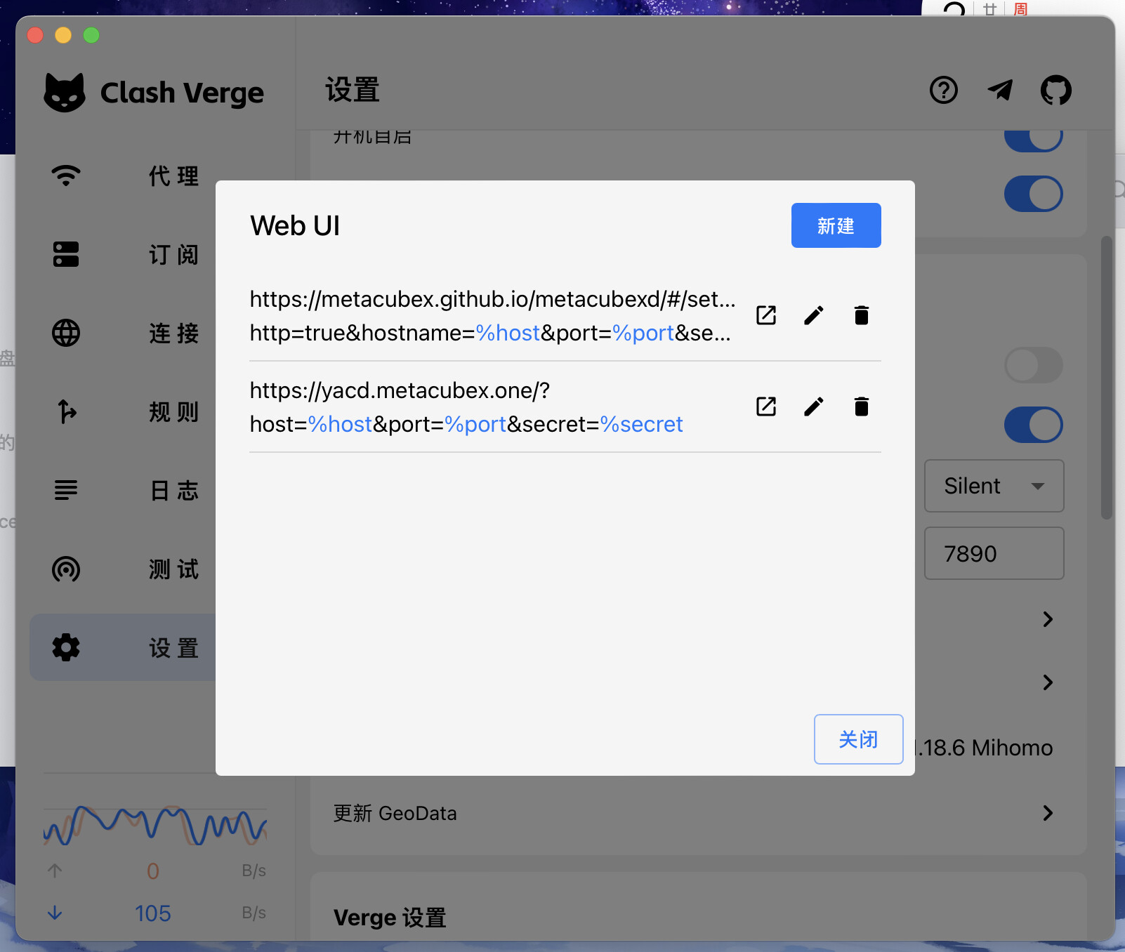

我也在用 clash verge rev,但是每次需要远程桌面才能打开 UI,它提供的 web 访问的方式我好像访问不了,有佬能指导一下不?

verge用的,clash for Windows用的比较多,如果web页面访问不了,检查一下Allow LAN绑定的地址是不是0.0.0.0
另外检查一下端口是否开放了,防火墙有没有拦截

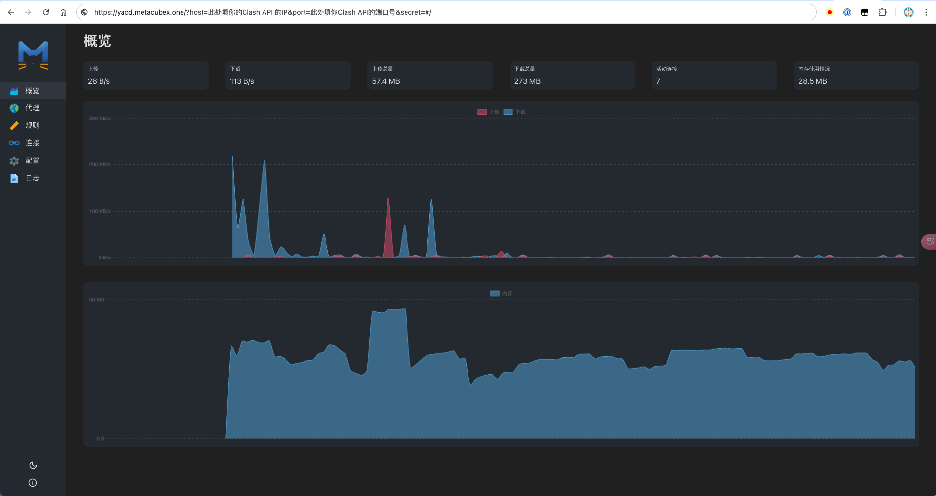

理论来说用 Clash API 进行远程网页控制也是可行的。
先把监听地址 127.0.0.1 (仅本机)改为你所使用网卡的 IP(用来允许远程)。
例如局域网内可能是10.0.0.* / 192.168.0.*。
广域网需要改为 0.0.0.0(注意:对公网开放可能有安全隐患,请自行权衡利弊。
然后就可以用 Web UI 进行远程控制了。
点击跳转按钮会自动跳到浏览器。

verge rev的老bug了,external controller设成局域网ip就崩,还一直不修
