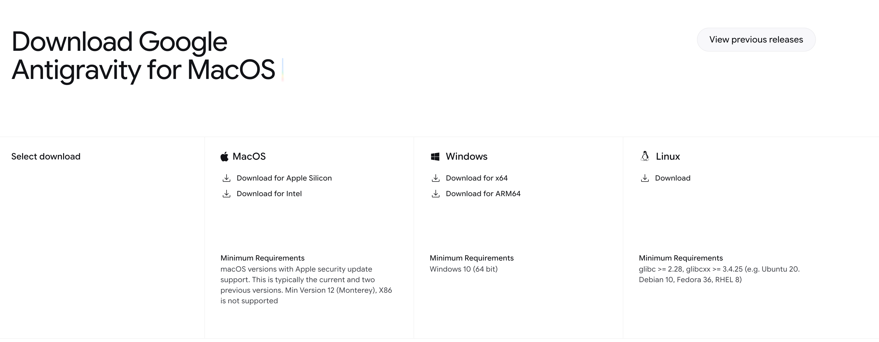

  1. 访问 ag 下载页 ,选择自己的平台与安装包点击
  2. 点击启动

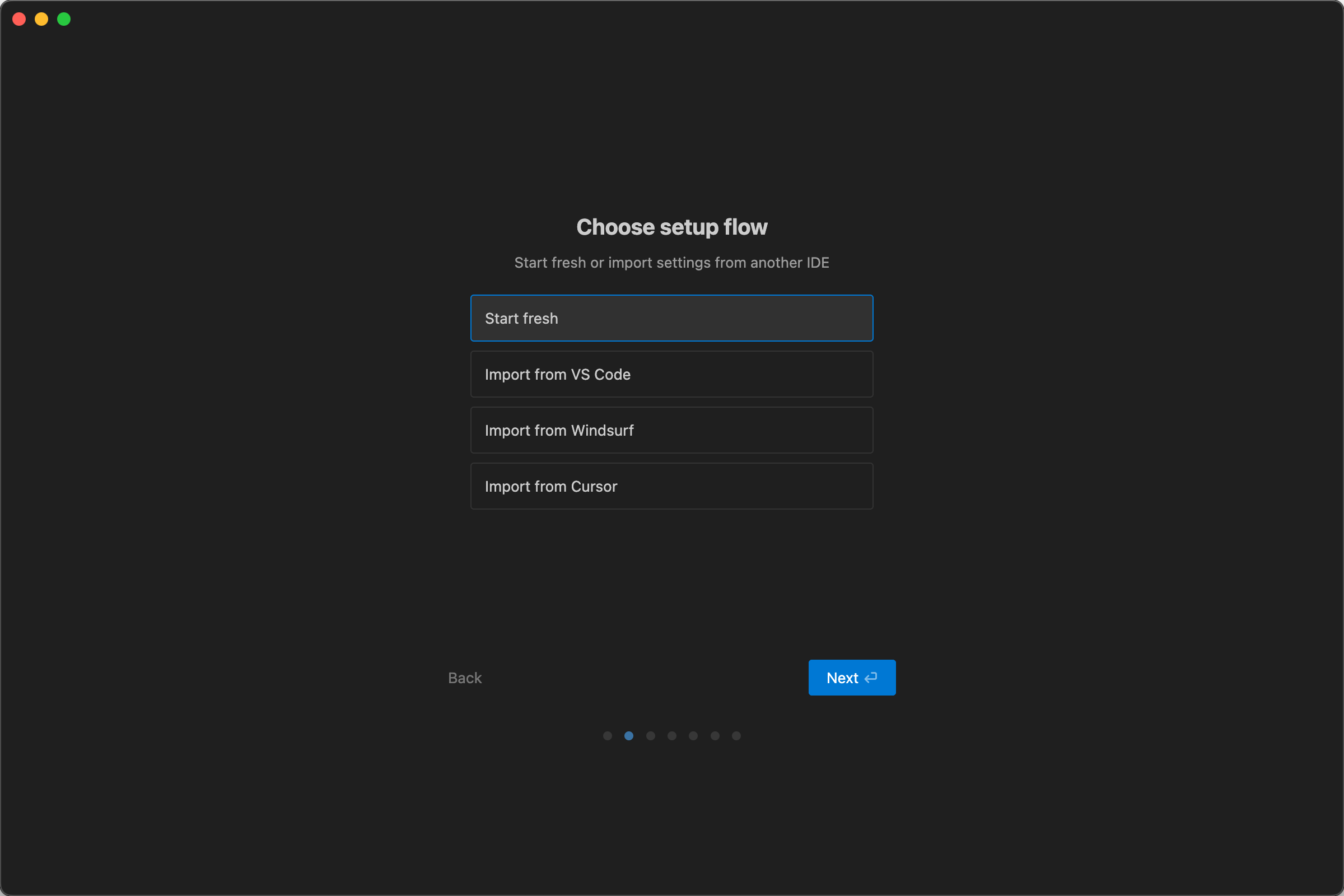

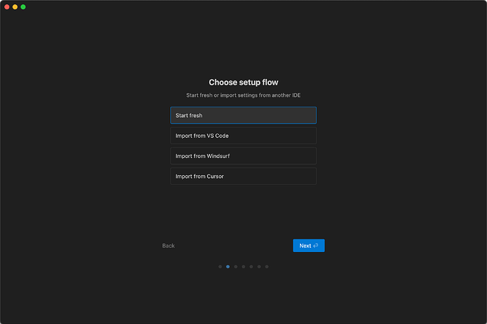

  3. 配置是否从 VS Code/Cursor/Windsurf 导入,不需要则选 fresh

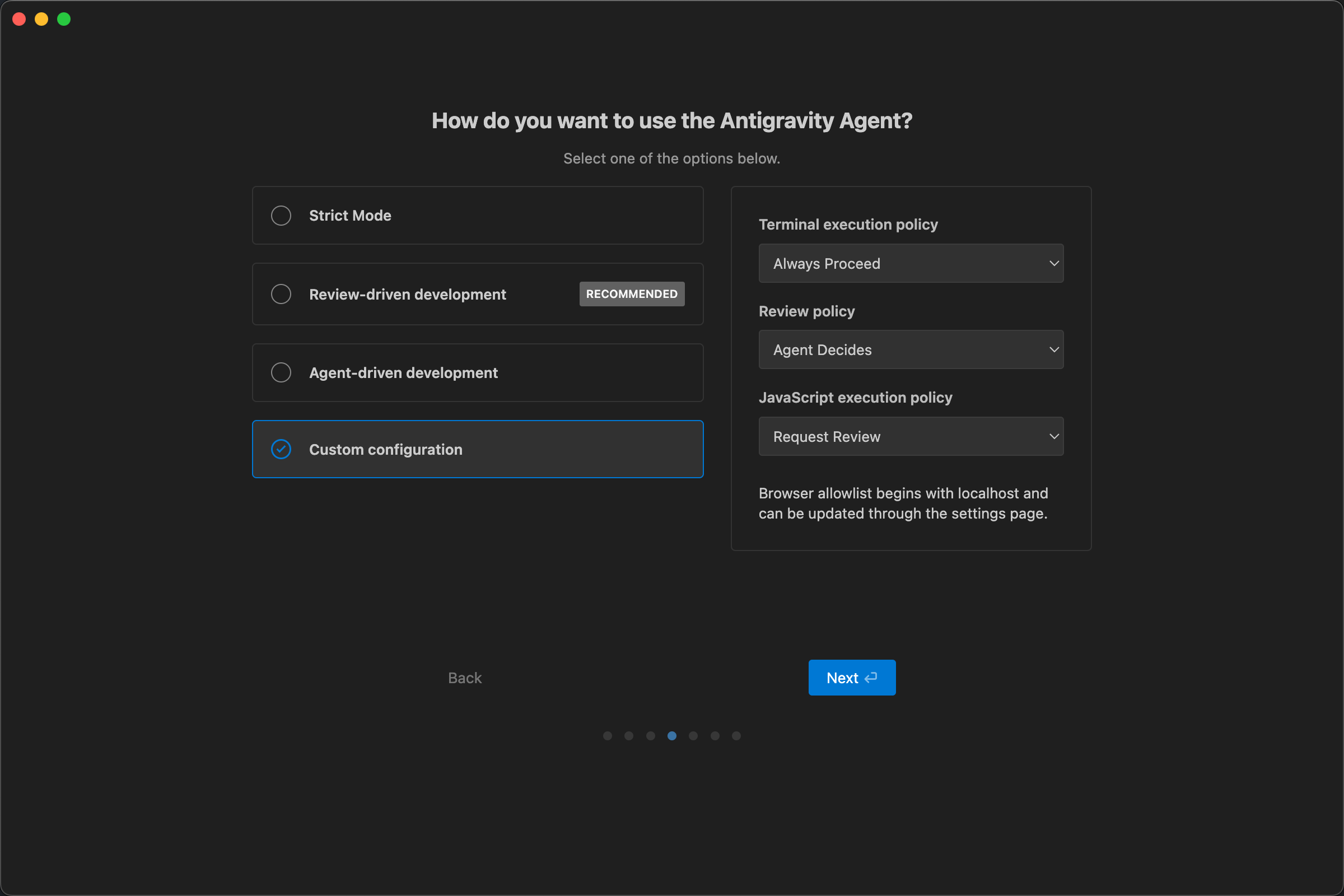

  4. 权限控制模式选择
    Strict Mode: 严格模式 , 所有 Agent 的操作执行必须审核,所有的命令执行必须审核,浏览器执行脚本必须审核且浏览器 URL 只能访问允许列表中的,Artifact 文件必须审核后才执行
    Review-driven development : 审核开发模式,命令行执行必须审核,Artifact 文件必须审核后才能执行,浏览器执行脚本禁用
    Agent-driven development: Agent 开发模式,命令行执行始终允许,Artifact 文件执行始终允许,浏览器执行脚本始终允许
    Custom configuration: 自定义配置,自己设置命令行执行策略,审核策略与浏览器脚本执行策略
    看个人喜好设置,没有推荐值,可以选择保守也可以选择激进或自己配置适中的权限

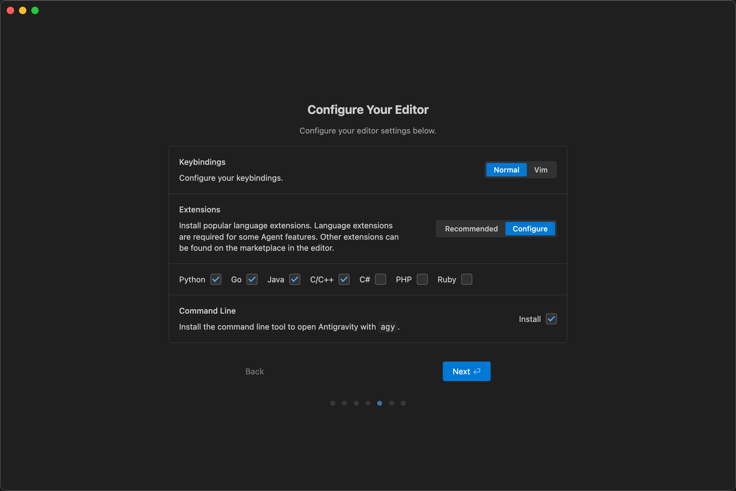

  5. 快捷键、插件与命令行安装
    看个人需要选择

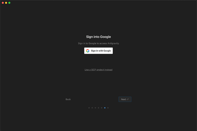

  6. 登录

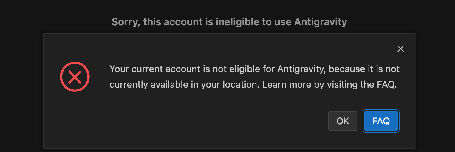

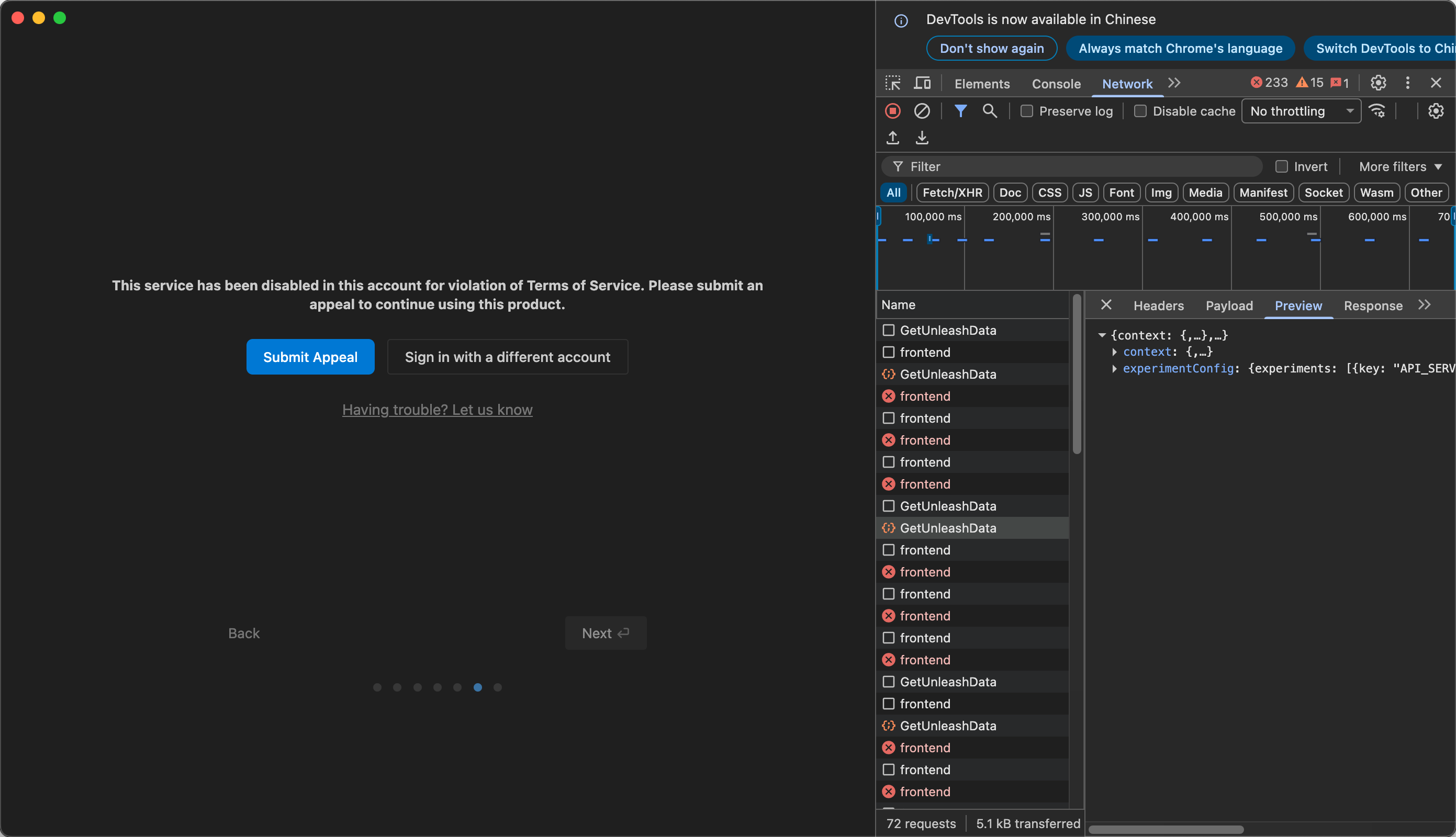

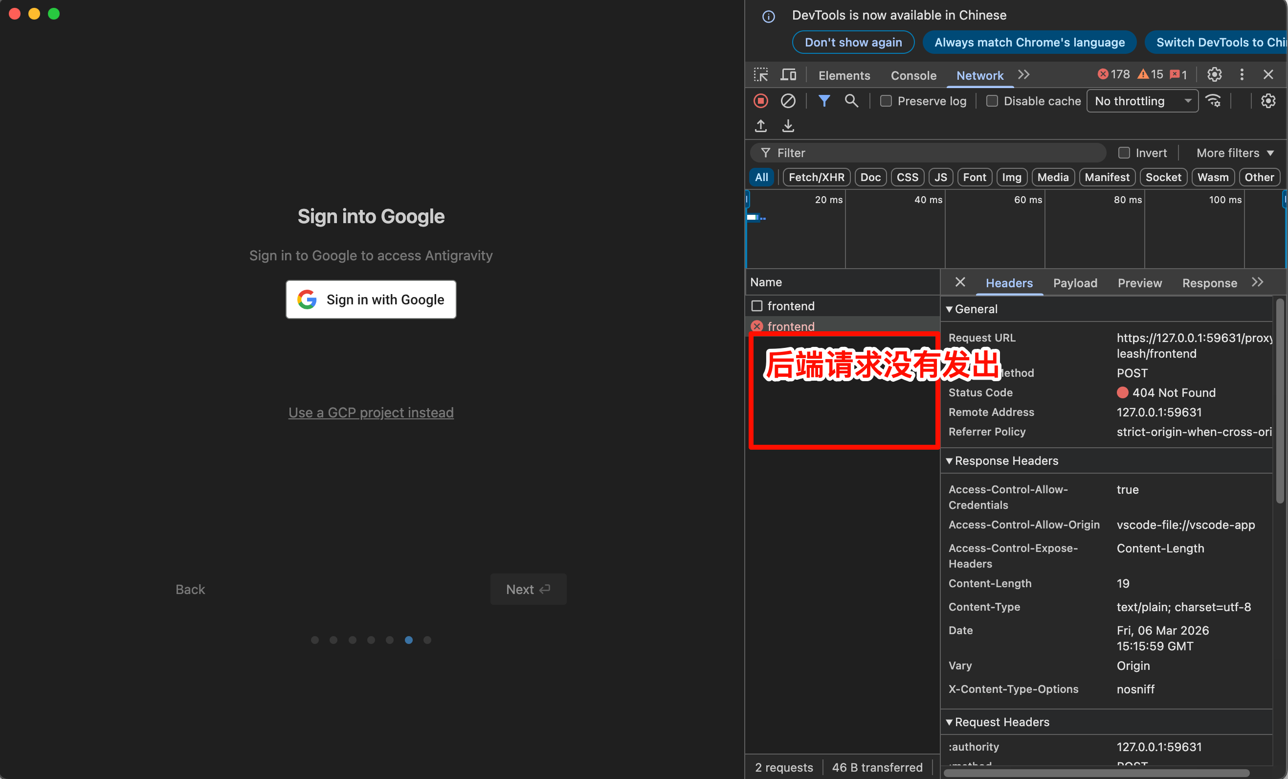

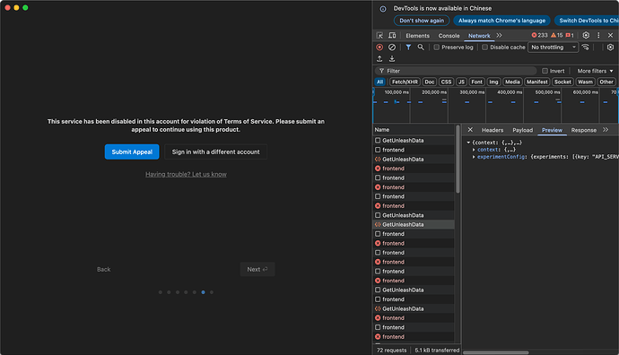

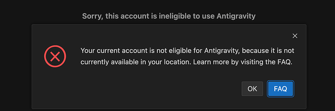

    注意1: 需要符合 ag 的服务条款地区的账号才能正常使用 Google 授权登录,否则你将得到:
    申请帐号的服务条款关联的地区修改参照这个文章《Google 对于帐号的国家/地区判定》
    注意2: 登录授权需要使用 全局/Tun/虚拟网卡 的代理模式,ag 的架构是前后端,在配置页/登录页选择账号登录的时候没有开全局的代理,前端从 Oauth 页登录会没有办法跟后端通信,一直没有响应
    开启全局代理为正常请求

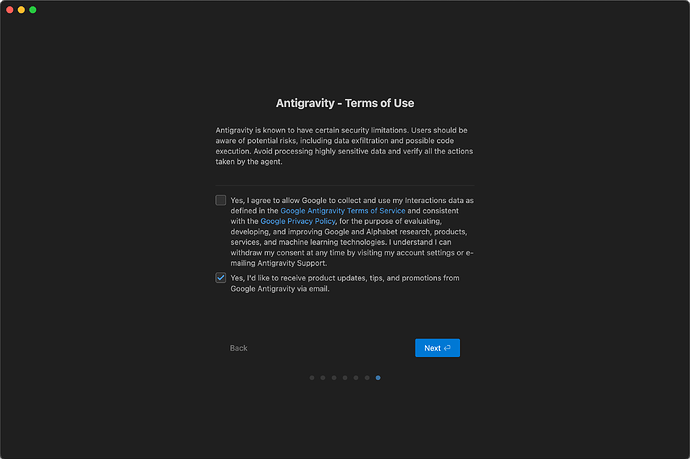

  7. 条款
    现在 ag 已经把第三方使用列为违反条例,使用都是要被 TOS 掉 Gemini CLI/Antigravity 服务,所以反代快乐时光已经过去了

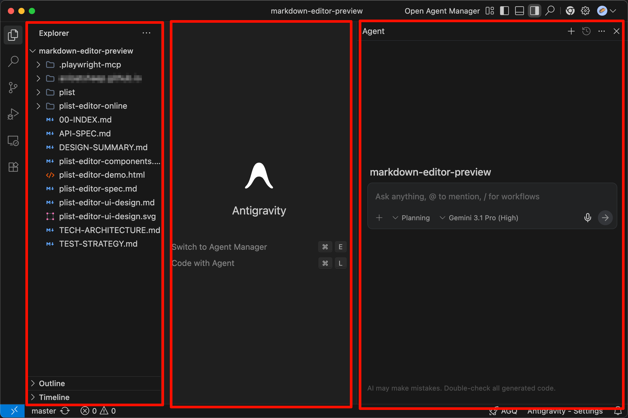

Editor / Agent Manager
编辑器布局
  1. 布局
    熟悉的文件-工作区-Agent 布局,与 VS Code/Cursor 类似
  2. Agent 对话窗口

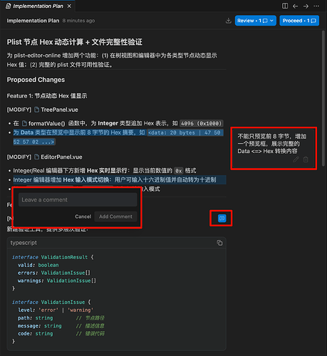

    1. Planning / Fast 模式选择

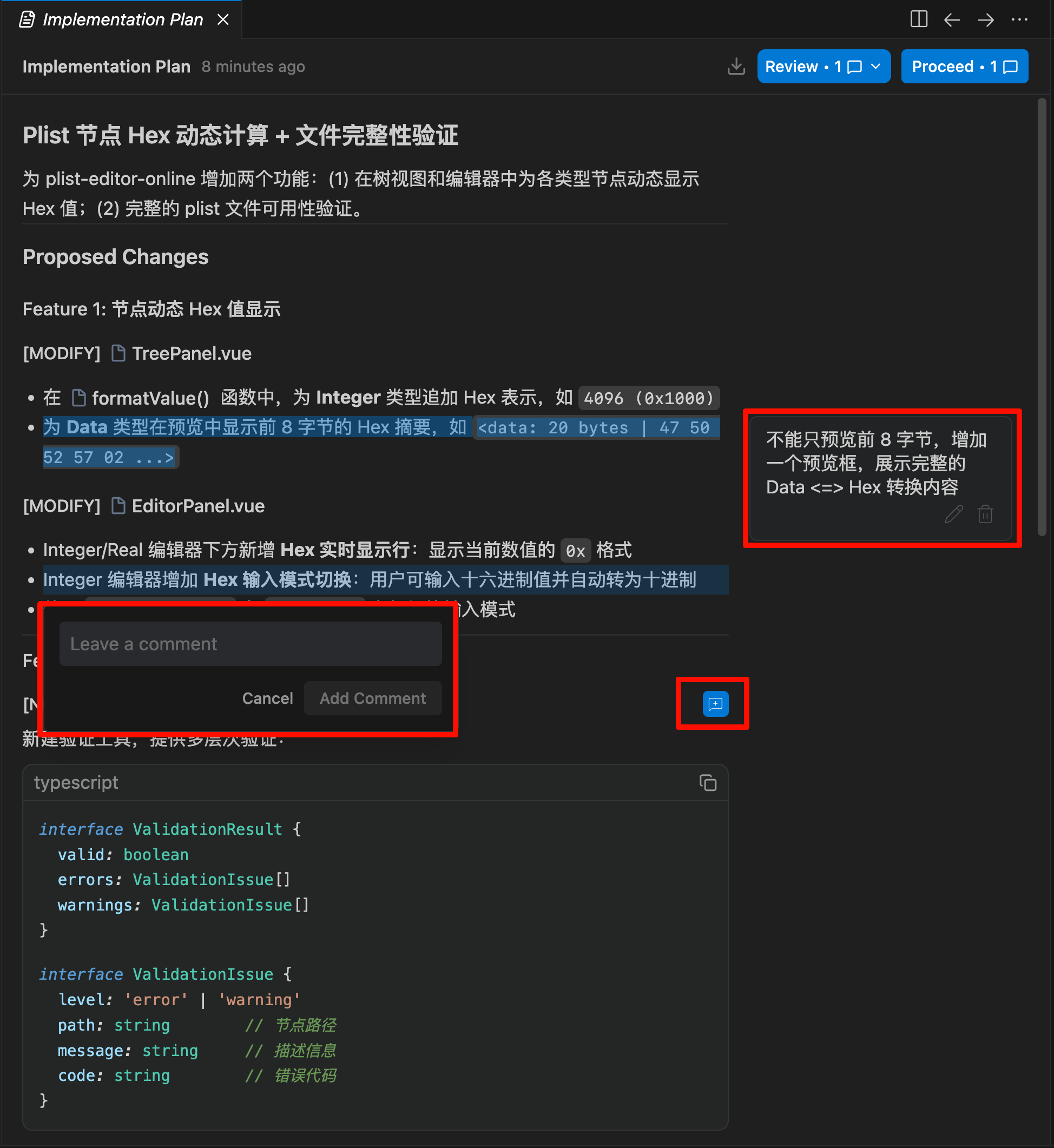

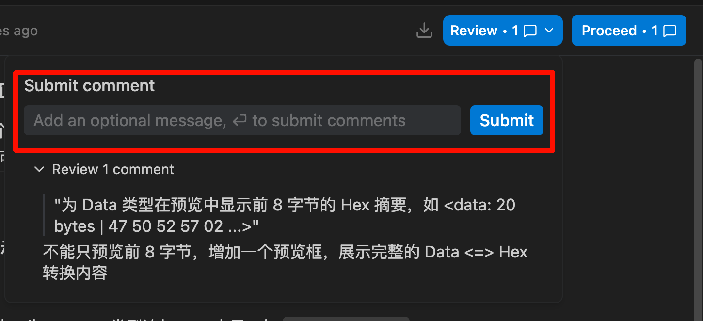

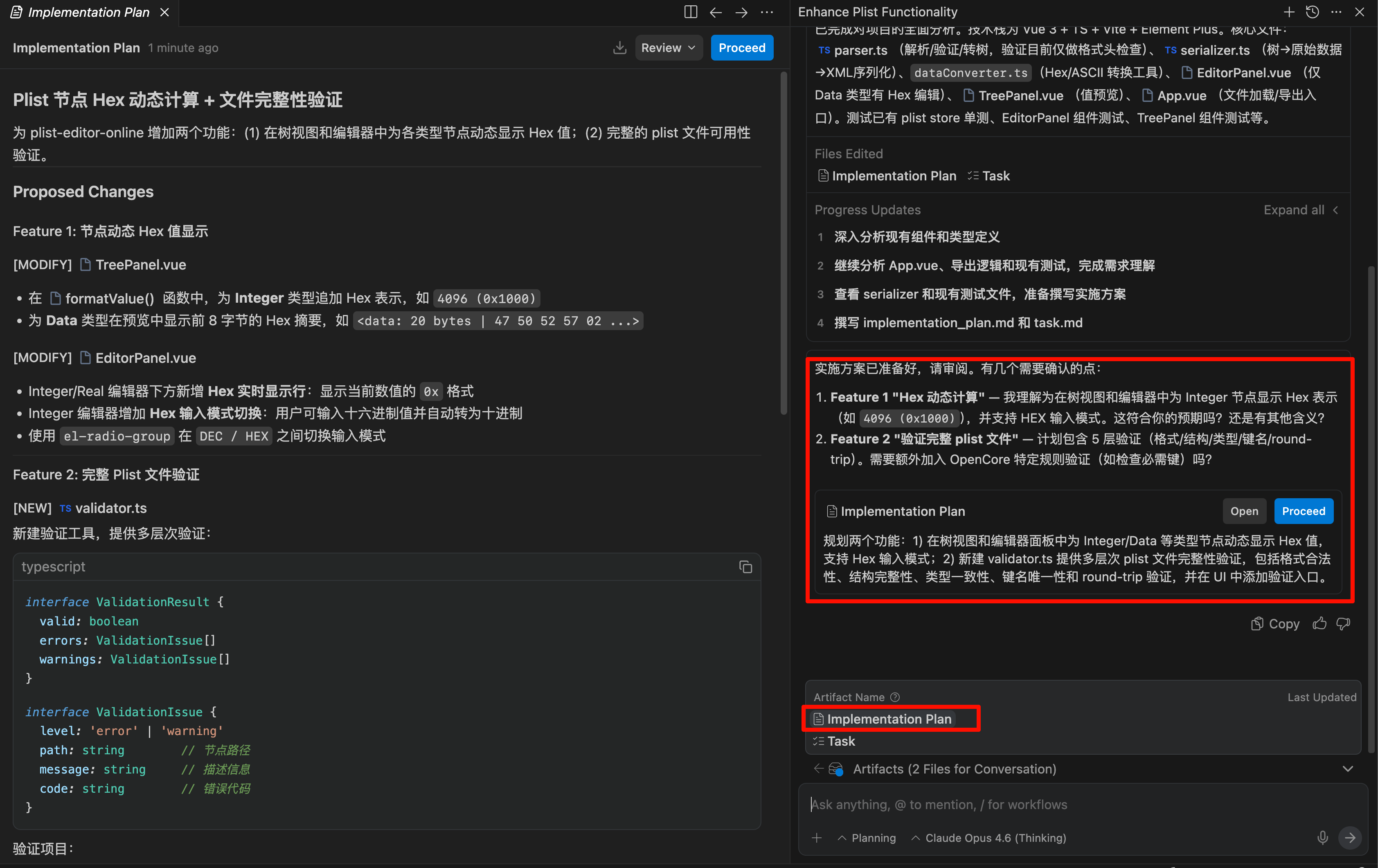

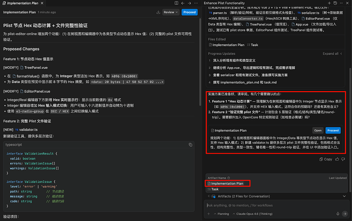

    2. Planning 模式: 基于 PLANNING → EXECUTION → VERIFICATION 三阶段模式,在新需求会先进行这三个阶段的流程,先会生成一个计划文档在 Artifacts 选项卡,我们可以基于这个 artifact 文档进行审查与提出修改意见

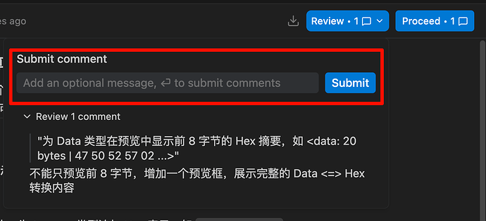

      在 Artifacts 选项卡下的所有文件都可以进行 Comment 操作,如:
      完成审查与 Comment 后可以点击 Review ,并且可以在 Review 输入框内增加你想要的附加对话
      或者没有附加对话可以直接点 Proceed 进行执行
    3. Fast 模式: 顾名思义,快速的执行模式,修改某一个文件的/修改某一段逻辑等,这里不进行展开细说,不过 Fast 模式仍可以写入 Artifacts 文件,如 TODO-List 的内容等

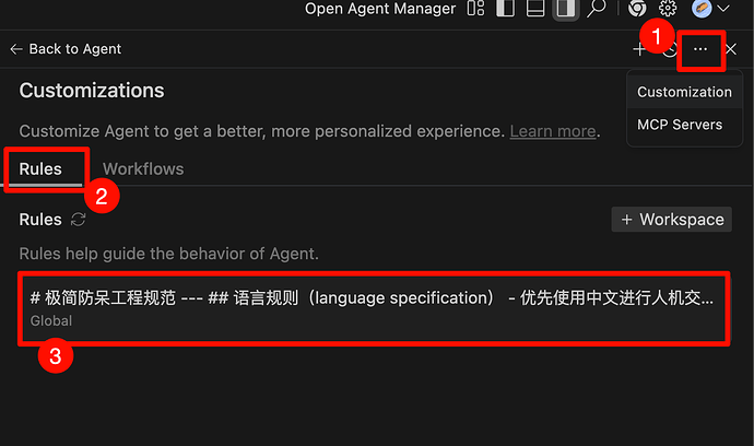

Agent Rules
Global Rules
  • 全局规则文件,生成目录在 ~/.gemini/GEMINI.md ,与 Gemini CLI 共用
  • 生成方式:Customizations → Rules → Global 路径添加,或者直接在 ~/.gemini/GEMINI.md 文件写入
  • Eg:

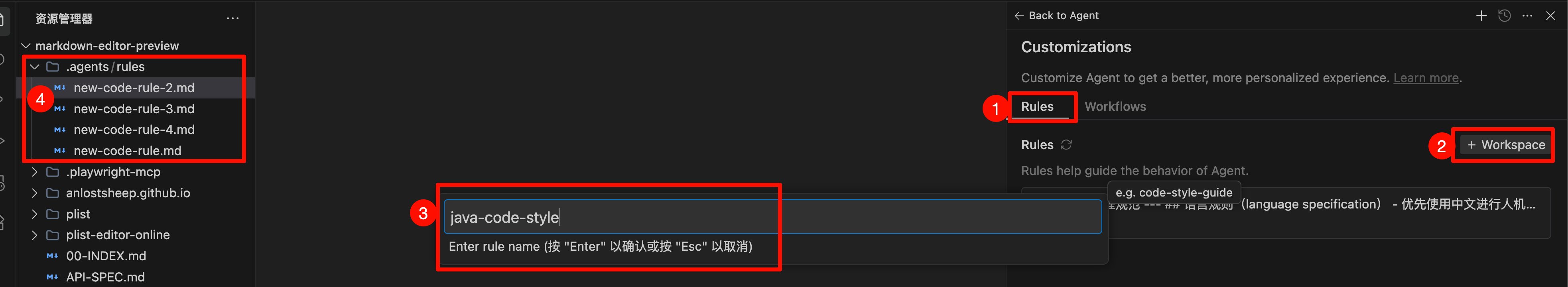

Workspace Rules
新版的反重力中 workspace rules 创建有时候会失败,出现: Failed to create rule: ConnectError: [unknown] no workspaces,不过新版的反重力已经支持了 AGENTS.md 文档读取,所以我觉得建不建 workspace 的 rules 都无所谓
[!IMPORTANT]
反重力 1.20.4 版本的 workspace 识别异常,需要使用 workspace 的 Rules & Workflows 功能别升级那么快
创建的规则文件在 <项目路径>/.agents/rules 下

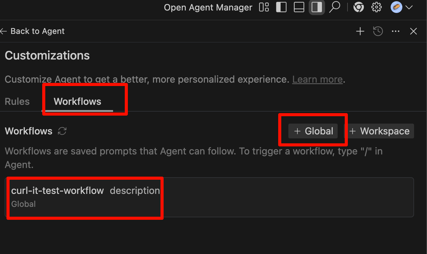

Agent Workflows
Global Workflows
  • 全局工作流文件,生成目录在 ~/.gemini/antigravity/global_workflows ,工作流文件的文件名可以在不同的反重力对话窗口中使用 /workflow_name 带出,类似 Claude Code 中的 skills 执行 /skill_name ,或者 Codex 中执行 $skill_name 带出完整的封装提示词 md 内容,反重力的 skills 跟 Claude Code /Codex 的 skills 不太一样,不能直接使用斜线命令直接带出,后面讲到 skills 的时候再细说
  • 生成的 md 文件元数据如下:
    description: you global workflow how or when to use......
    ## Process 1

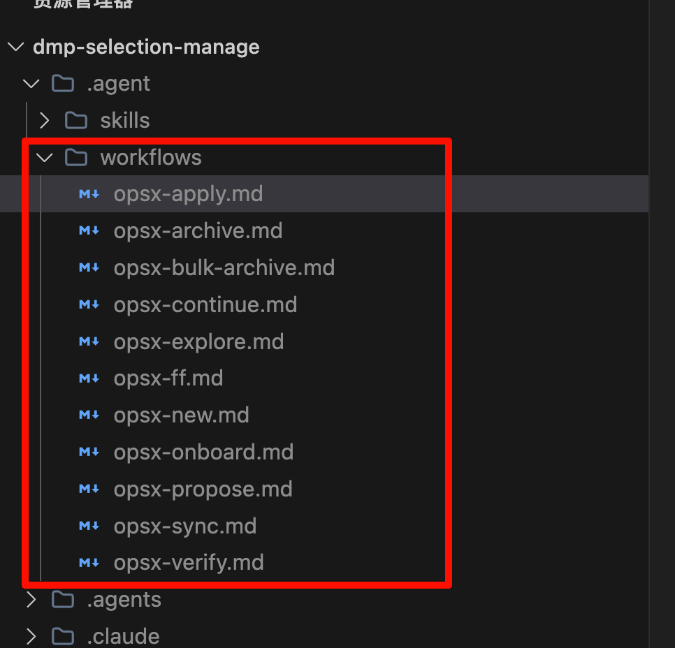

Workspace Workflows
  • 工作空间目录工作流文件,生成目录在 <项目目录>/.agent/workflows 目录
    [!IMPORTANT]
  • 生成的 md 文档元数据如下:
    description: Implement tasks from an OpenSpec change (Experimental)
    ## Implement tasks from an OpenSpec change.
  • 生成的 workspaces 级别的 workflows 也是可以和 Global 级别的 workflows 一样使用 / 斜线命令带出预定义的提示词

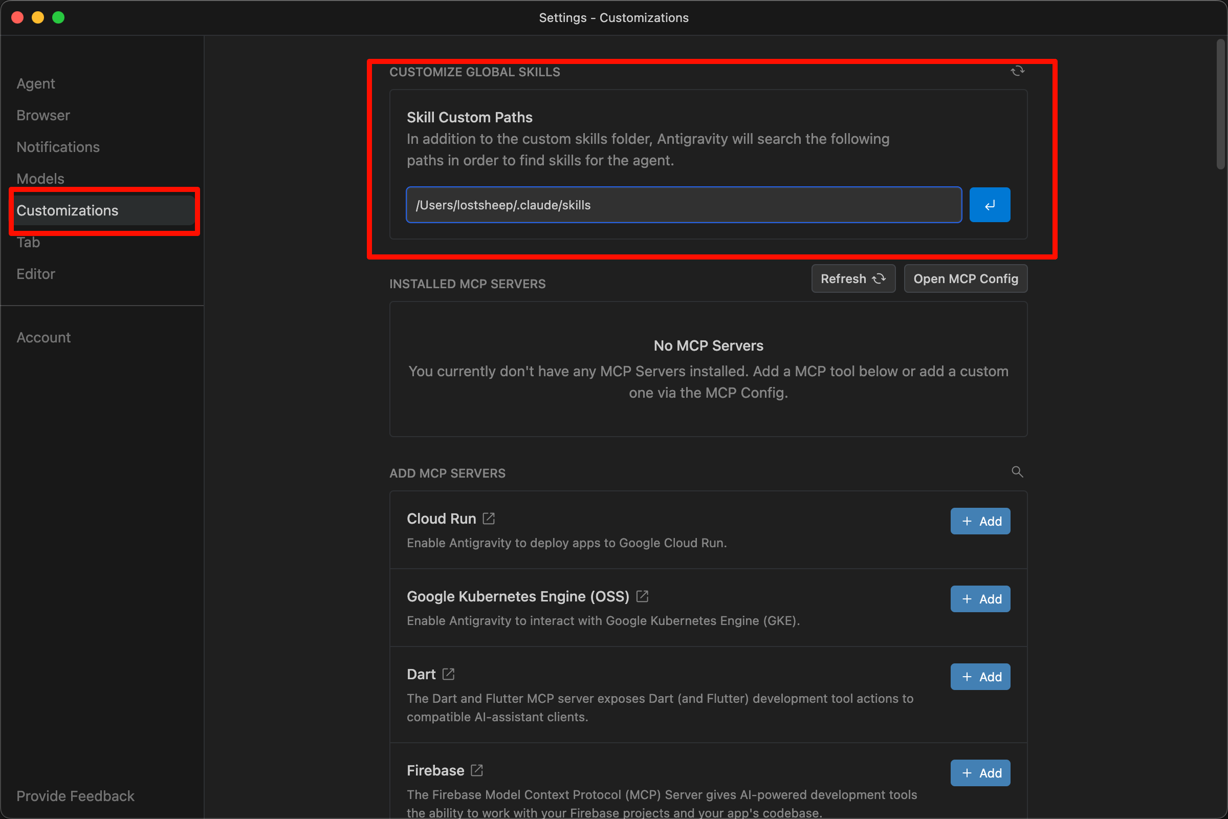

Custom Global Skills
[!IMPORTANT]

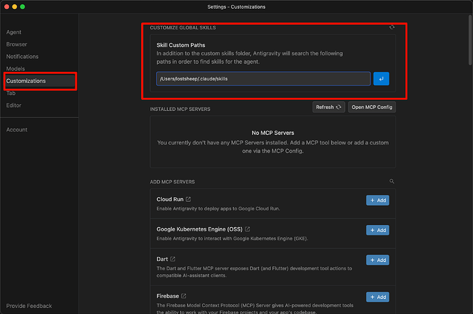

可指定目录的全局 Skills 配置,可以指定在 ~/.claude/skills 目录或者 ~/.codex/skills 目录,不过有个重要的点,前面也有提到,不管是全局的 skills 或者项目的 skills 都是无法使用 / 斜线命令带出的,只能在对话中命中了提示词描述或者 skill name 才会加载 路径
反重力 1.20.4 版本的全局 sklls 路径 识别异常,需要使用全局 skills 功能别升级那么快
  • 配置方式: Settings → Customization

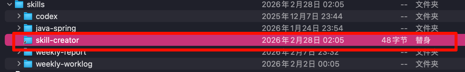

[!IMPORTANT]
如果是使用的 cc-switch 创建的文件软连接目录 skills 是无法被加载的,类似这种:
所以,如果你是使用的 cc-switch 配置的 skills 并且 skills 的同步模式是软连接目录,无法被加载到反重力上下文中,可以直接指定为 cc-switch 的 skills 目录: ~/.cc-switch/skills
  • 全局的 skills 目录配置文件位于: ~/.gemini/antigravity/skills.txt ,路径内容即是上面配置的路径,可以放入多个,都会按照路径进行加载
