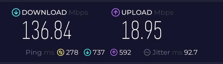

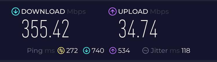

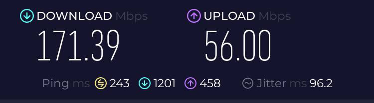

经过我的实际使用,考虑到渣机的线路普通和大量用户对于DNS泄露的执着,较为推荐使用sing-box内核搭建,经过实测峰值性能略低于xray内核,但胜在更新及时,对于新鲜协议的支持较快,附RN西雅图1Gbps小鸡测速实录,P1P2分别为白天和晚高峰的vless+ws+tls的实测对比,选择这一协议作为基准是考虑到各个代理软件支持最为广泛,图三为hysteria2晚高峰测速,因为对于家庭带宽自信不足所以设置速度较为保守,实际可以达到更快速度:
当然,使用基于udp协议的hy2实际速度还要看邻居的发挥,如果全部使用udp而非tcp协议传输,速度甚至会低于传统tcp拥塞算法,同时也要关注您当地运营商对udp协议的支持程度。
