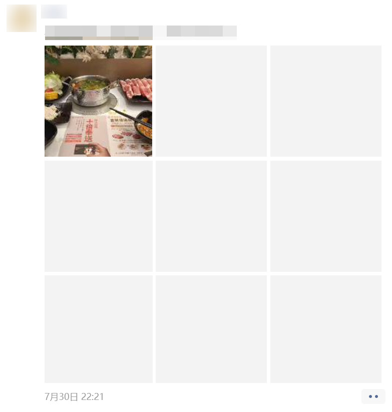

使用 clash verge rev,刷微信朋友圈时,图片加载不出来
前段时间在站内看到过一个clash使用的最佳实践(https://lainbo.com/article/clash-config ),按照文中的提示我日常使用从“系统代理”切换到了“TUN模式”,但是自那之后每次刷朋友圈,图片都显示不出来(一般会显示第一张图片)。
我刚开始以为是dns的问题,但我发现切换成“直连模式”仍是这样。
最后我发现,关掉TUN模式就恢复正常了。关掉TUN模式后,不管开不开“系统代理”,不管是使用“规则模式”还是“直连模式”都可以正常显示图片。

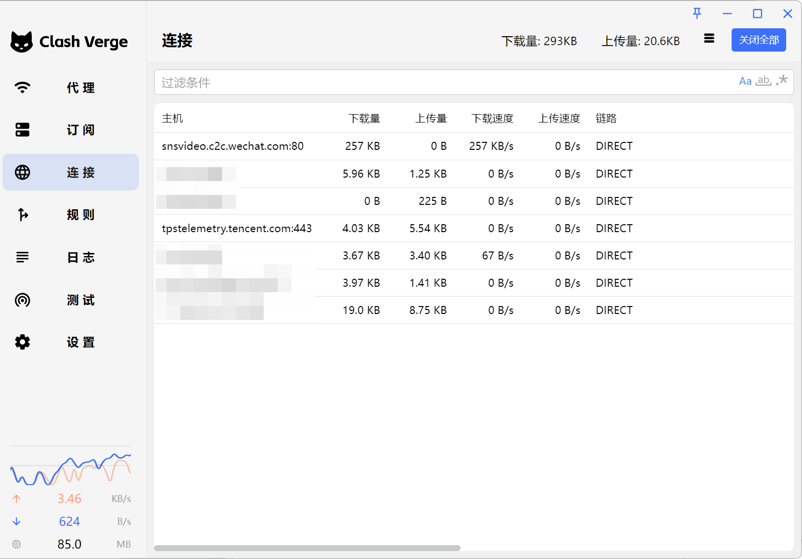

我发现我使用 “系统代理” + “规则模式”时能够正常访问图片,这时,clash的连接里并没有像上面那个图中 wechat.comtencent.com 这两项。
我猜测是不是因为腾讯刷朋友圈时的图片资源走的是UDP流量,而clash不开TUN模式时代理使用HTTP协议,只有TCP流量会经过clash;在开了TUN模式后,UDP流量也会走clash,所以只要开TUN模式就出问题。

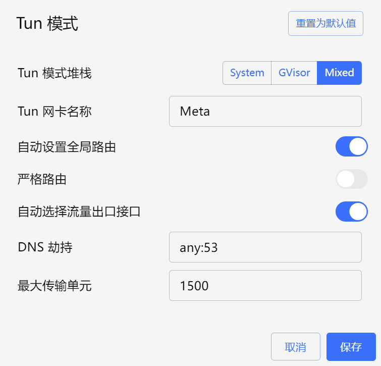

我发现把TUN模式设置里的“严格路由”关掉它就又正常了
哈哈哈我没开这个
我个人觉得这两种设置的DNS解析是不一样的
适合自己就好,官方当时给我说严格路由和多宿主只设置一个,不要同时设置俩,但是我发现如果只设置一个对我来说真的会dns泄露(我自建的dns),所以我还是保持都操作了(严格路由+多宿主禁用)
严格路由是干啥的
看日志链接的信息,看是dns解析失败还是timeout
From 快问快答 to 开发调优
官方解释
在 Linux 中:
让不支持的网络无法到达
将所有连接路由到 tun
它可以防止地址泄漏,并使 DNS 劫持在 Android 上工作。
在 Windows 中:
添加防火墙规则以阻止 Windows 的 普通多宿主 DNS 解析行为 造成的 DNS 泄露
它可能会使某些应用程序(如 VirtualBox)在某些情况下无法正常工作。
