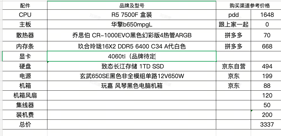

装机确定了配置,兄弟们帮帮忙推荐下剩余的配件
听了论坛大佬的话,选了 7500f+4060ti的组合
4060ti 有推荐的牌子推荐么(想控制在 3000 内)
机箱风扇和集线器有什么讲究?我这机箱应该能用吧?
@xiaolinkangna 大佬求解
进风口要风压扇,出风口要风量扇
机箱带风扇吗?不带的话,看着买三个就行,前面俩,后面一个
至于集线器不是很了解,干啥的?

看着好像不带
哦,还少了个 wifi 模块

wifi你都可以外插无线网卡
直接买主板带 wifi 的还是说自己买个会好些,配套的应该兼容更好?
这个电源…要是我我宁愿降低瓦数也要买个正经牌子的金牌哪怕铜牌电源
7500f不是说上6400频率的内存容易出问题吗? 我只上了6000 C30
哦,好像也是
你要是可以拉网线就没必要要wifi的板子,带wifi一般会贵100-150这样;但是你要是没网线直连,你就买带wifi的板子,或者像我这个,一开始买的没wifi,后面50块自己买个无线网卡插上

额,有点奇怪,品牌要在3000以内的话,我看了眼小瑷珈不是都在3000下了吗…想在便宜点的话看看映众耀夜吧,黑卡2700左右?用料还行性能尚可
哦还有几点
第一,这板子是带wifi的,不带wifi的是你看错了吧同名的b650大板不带wifi
第二,这板子优势是三个m2用不到可以不选,还能便宜点,毕竟只是一块过不了7700x以上的入门板子,你既然接受华擎,那可以看看hm2,丐是丐了点,但也是最便宜的正常b650板子
第三内存6400还好,c32都没了只有c34了?要不看看M 6000 c30呢,这个其实还好
第四,这板子姑且是带三个5v一个12v的,换板子的话再考虑,另外实在不行找个集线器和风扇机箱搭配卖的商家,直接买了算了,反正你是为了颜值
最后,这电源我还是更喜欢玄武550v4,是的这货也是650W电源,你这套电源随便算一下就知道 u的115+卡的165+冗余160,很明显合格的500w就够了
