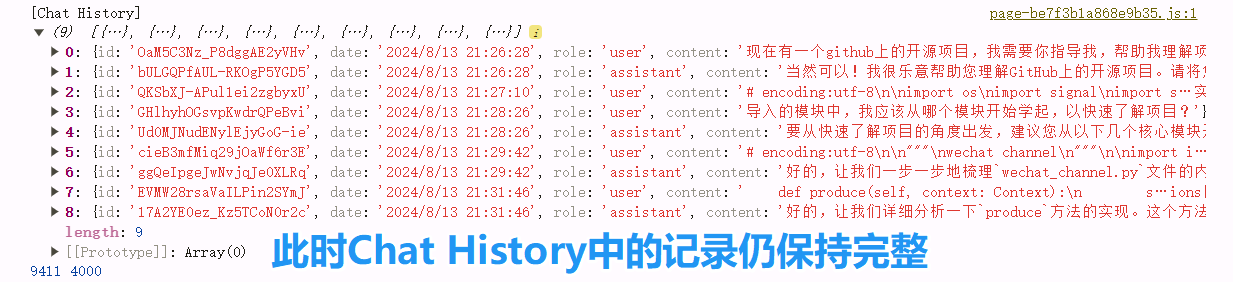

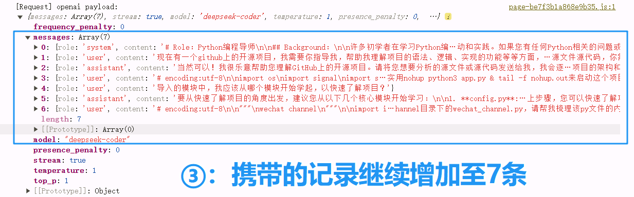

今天又使用deepseek故意进行了超长的对话,但对话长度显然没有超出上下文128k的。突然发现它的记忆不连贯,断层。于是我就去控制台“监视每一轮对话携带的消息情况和ChatHistory保存情况”,有以下发现:

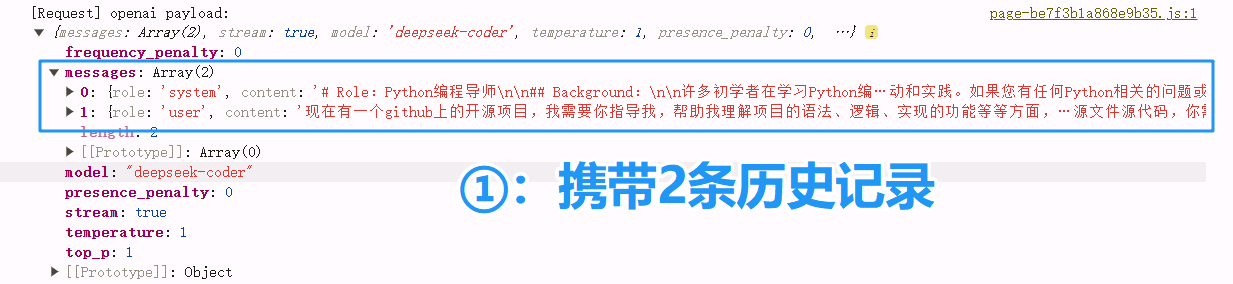

①第一次对话,正常携带2条会话记录

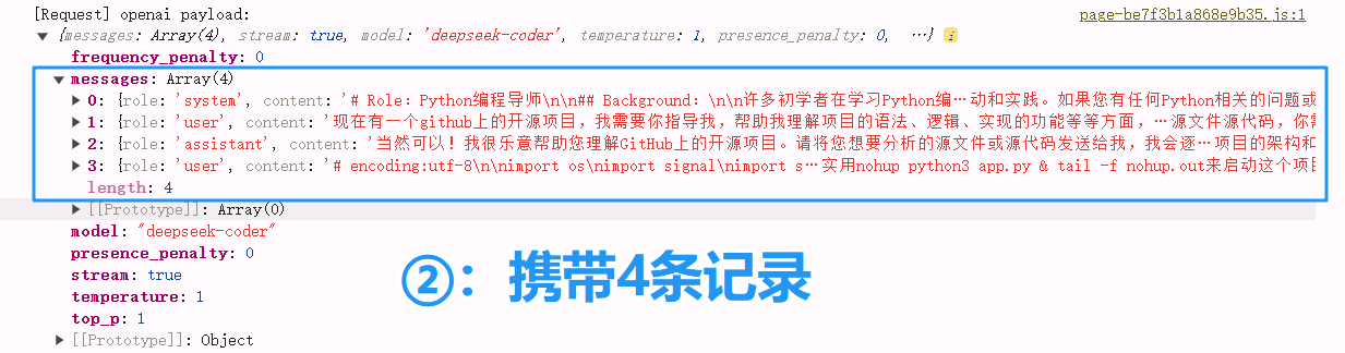

②第二次对话,正常携带4条会话记录
③继续对话…携带消息记录增加至7条(有一次响应失败,所以丢失一个assistant)

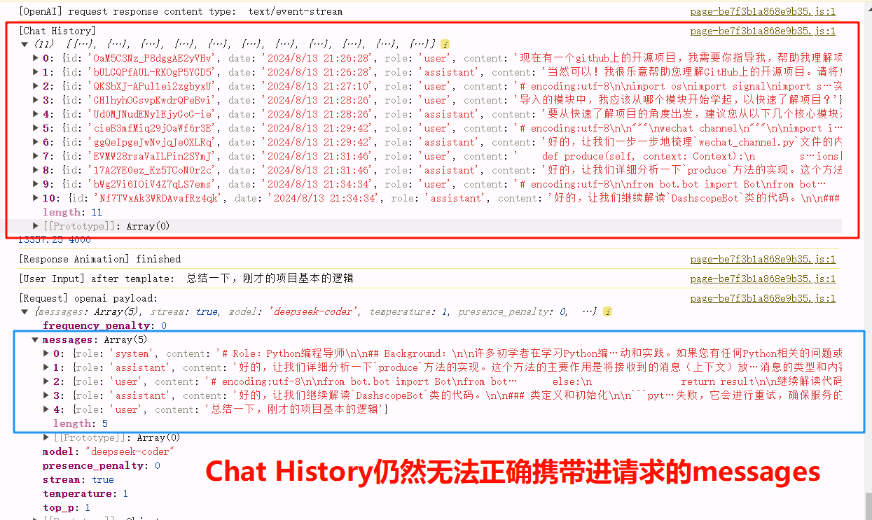

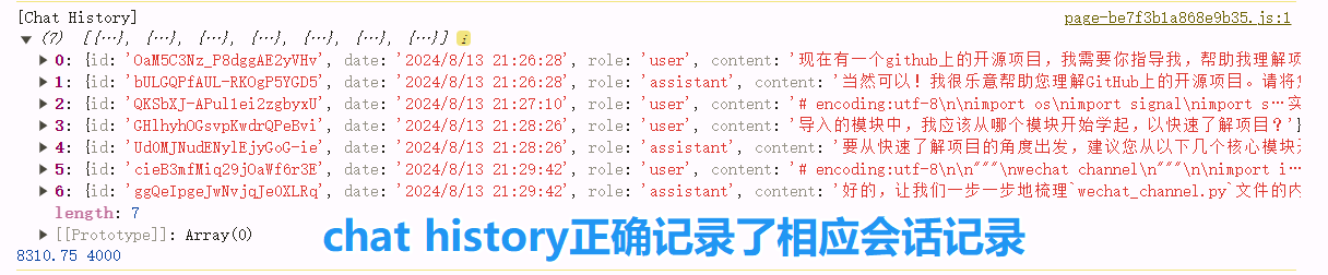

③此时chat history与请求携带的记录是同步的

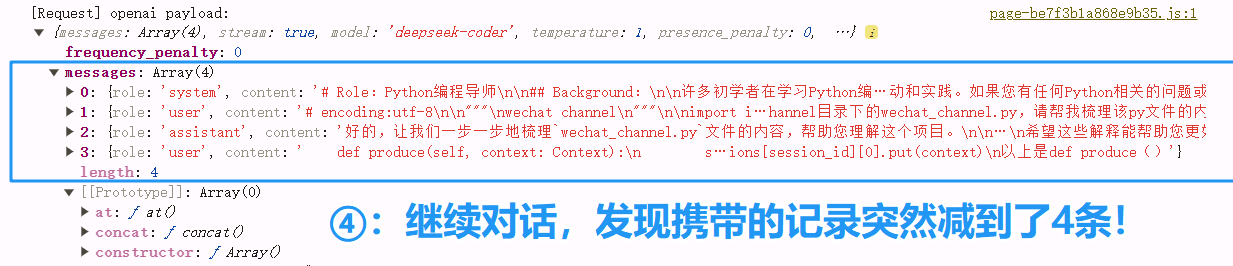

④继续增加对话,请求携带的记录突然减到了4条!
④而此时,chat history中的记录仍然完整

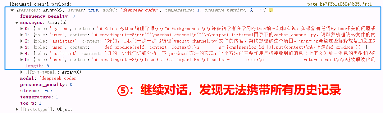

⑤继续对话,发现请求无法完整携带chat history到messages中,数量缺失
⑥继续对话,chat history正常增加,但是请求messages很拘谨~~~~~~

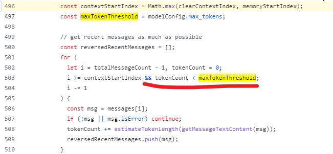

  • 例如nextchat设定了上下文tokens总长度的一个自动裁剪的阈值? 因为我的对话是比较长的,我测试过短小精悍的对话,似乎能携带10多条。
  • 如果是以上原因,那就需要修改调优。让它完整携带chat history去请求对话

nextchat 这个地方很操蛋,我是知道的,就是你猜测的,它设置了一个上下文 token 的自动裁剪阈值,并且这个阈值又很操蛋的使用了 max_token 这个变量(于是max_token 你设置大了影响模型回复,甚至报错,设小了又影响上下文,一切都要从gpt-3.5-turbo起的坏头说起),我自己二开的版本是把这个判断条件屏蔽掉了

有些模型会验证 max_token 不能超过 4096(前面提到的可能会报错就是这个原因),所以调整这个参数只能缓解,不能根本性解决问题
因为 gpt-3.5-turbo 刚开始的上下文只有 4k,那时候 max_token 是用来限制上下文+回复token的,后来才变成最大回复限制
