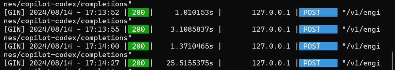

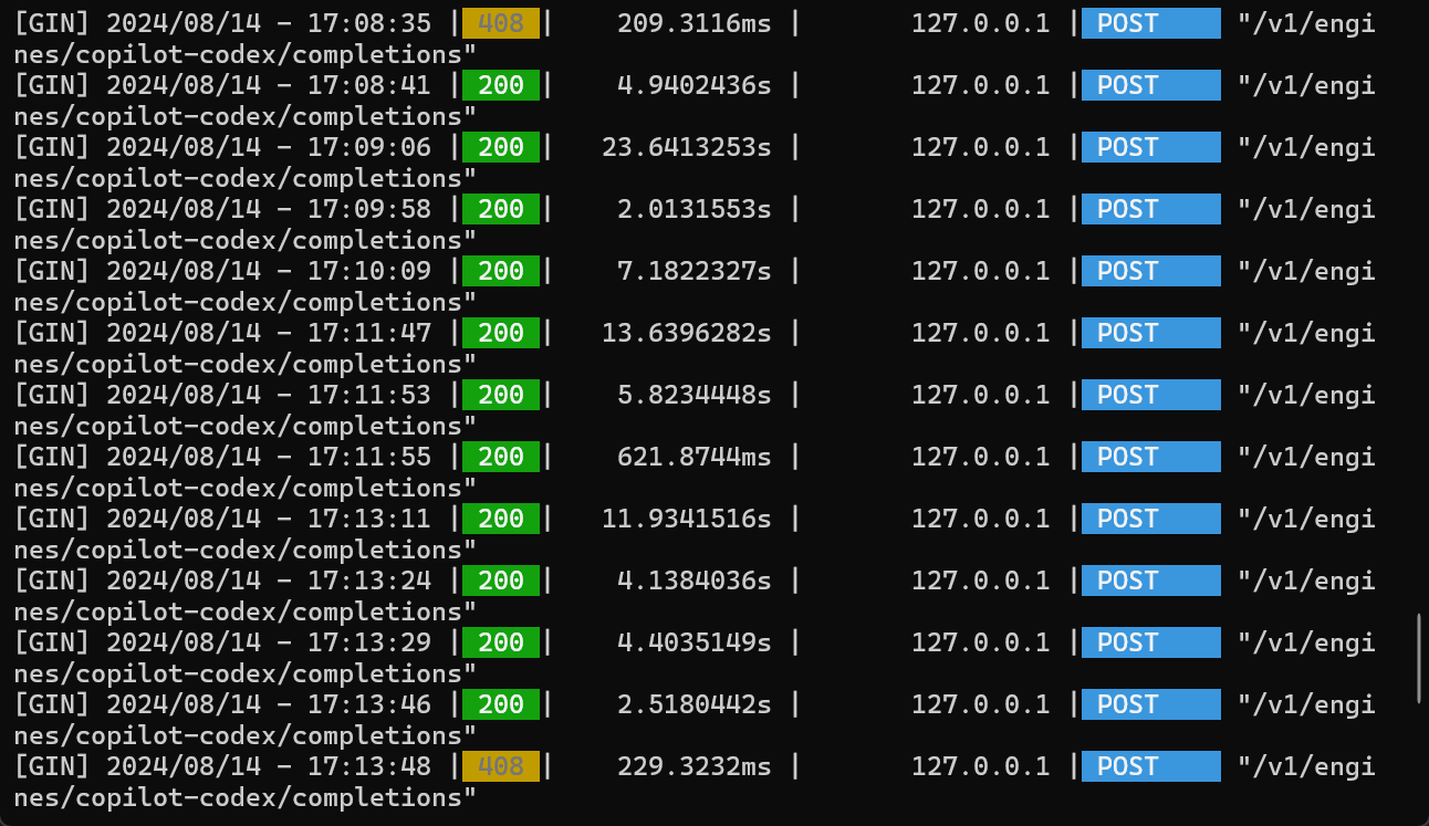

上个月我的copilot过期了,于是在本月开始换用deepseek来进行代码补全;在体验了接近两周时间之后感觉一言难尽,补全速度实在是…………
从图上可以看出,总共只有三次是进了一秒以内的,还有两次报了408 :clown_face:
也许是我的食用姿势不太对?(我是直接在本地运行的)希望有了解的佬哥能够指点一下,如果实在不行只能考虑换回copilot了

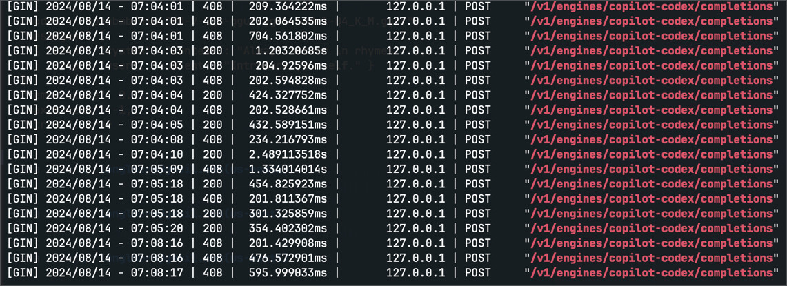

再补一点后面的截图,依然很慢:
一样,慢疯了,没法用,用过copilot不能适应

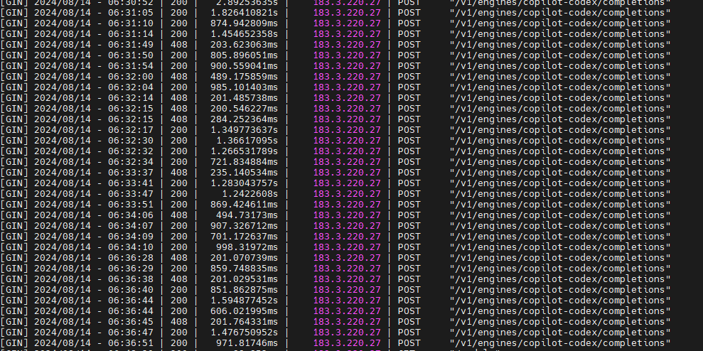

对接到本地模型,很容易出现408和400 . 不知道补全这块具体怎么玩的. 是不是有特殊要求.

我用的官方api也报一堆408,搞不懂

408 应该不是我们官方 API 会返回的状态码,可以看看是不是接了第三方。可能三方访问我们超时了会 408,那估计就还是最近不稳定导致的问题

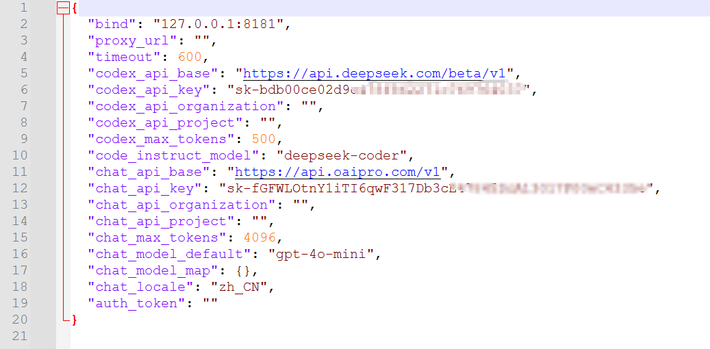

override里我配的就是官方的api,不存在第三方的情况吧
