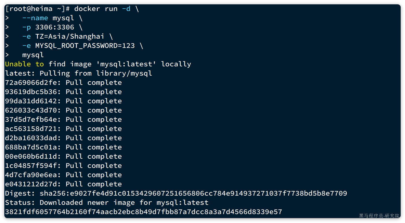

而使用 Docker 安装,仅仅需要一步即可,在命令行输入下面的命令(建议采用 CV 大法):
docker run -d \
  --name mysql \
  -p 3306:3306 \
  -e TZ=Asia/Shanghai \
  -e MYSQL_ROOT_PASSWORD=123 \
  mysql
运行效果如图:
MySQL 安装完毕!通过任意客户端工具即可连接到 MySQL.
大家可以发现,当我们执行命令后,Docker 做的第一件事情,是去自动搜索并下载了 MySQL,然后会自动运行 MySQL,我们完全不用插手。

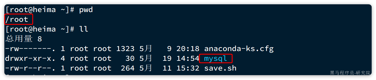

我们直接将整个 mysql 目录上传至虚拟机的 /root 目录下:
接下来,我们演示本地目录挂载:

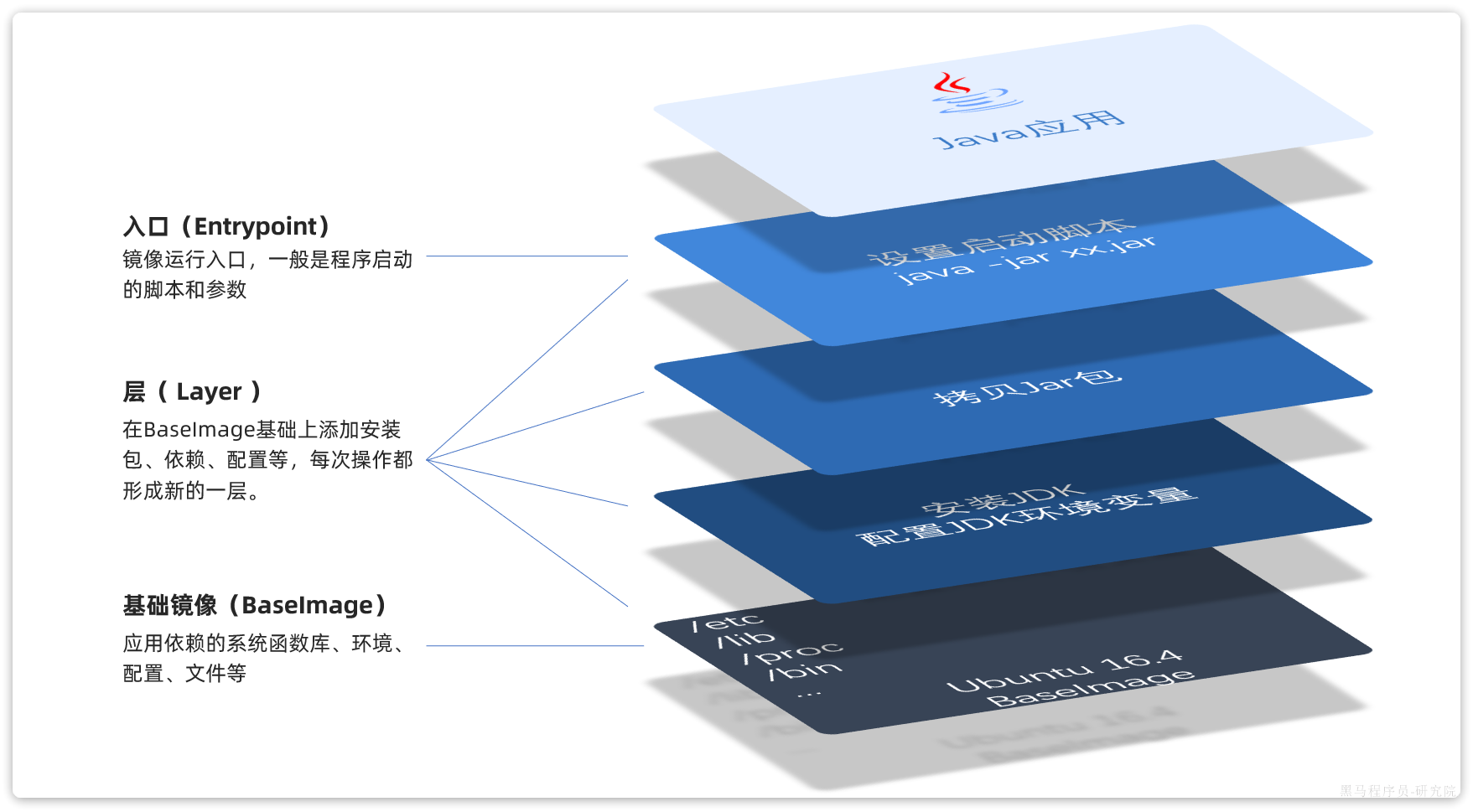

前面我们一直在使用别人准备好的镜像,那如果我要部署一个 Java 项目,把它打包为一个镜像该怎么做呢?
2.3.1.镜像结构
要想自己构建镜像,必须先了解镜像的结构。
之前我们说过,镜像之所以能让我们快速跨操作系统部署应用而忽略其运行环境、配置,就是因为镜像中包含了程序运行需要的系统函数库、环境、配置、依赖。
因此,自定义镜像本质就是依次准备好程序运行的基础环境、依赖、应用本身、运行配置等文件,并且打包而成。
举个例子,我们要从 0 部署一个 Java 应用,大概流程是这样:
  • 准备一个 linux 服务(CentOS 或者 Ubuntu 均可)
  • 安装并配置 JDK
  • 上传 Jar 包
  • 运行 jar 包
那因此,我们打包镜像也是分成这么几步:
  • 准备 Linux 运行环境(java 项目并不需要完整的操作系统,仅仅是基础运行环境即可)
  • 安装并配置 JDK
  • 拷贝 jar 包
  • 配置启动脚本
上述步骤中的每一次操作其实都是在生产一些文件(系统运行环境、函数库、配置最终都是磁盘文件),所以镜像就是一堆文件的集合
但需要注意的是,镜像文件不是随意堆放的,而是按照操作的步骤分层叠加而成,每一层形成的文件都会单独打包并标记一个唯一 id,称为 Layer)。这样,如果我们构建时用到的某些层其他人已经制作过,就可以直接拷贝使用这些层,而不用重复制作。
例如,第一步中需要的 Linux 运行环境,通用性就很强,所以 Docker 官方就制作了这样的只包含 Linux 运行环境的镜像。我们在制作 java 镜像时,就无需重复制作,直接使用 Docker 官方提供的 CentOS 或 Ubuntu 镜像作为基础镜像。然后再搭建其它层即可,这样逐层搭建,最终整个 Java 项目的镜像结构如图所示:

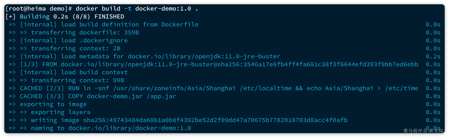

2.3.3.构建镜像
当 Dockerfile 文件写好以后,就可以利用命令来构建镜像了。
在课前资料中,我们准备好了一个 demo 项目及对应的 Dockerfile:
首先,我们将课前资料提供的 docker-demo.jar 包以及 Dockerfile 拷贝到虚拟机的 /root/demo 目录:
然后,执行命令,构建镜像:
# 进入镜像目录
cd /root/demo
# 开始构建
docker build -t docker-demo:1.0 .
命令说明:
  • docker build : 就是构建一个 docker 镜像
  • -t docker-demo:1.0-t 参数是指定镜像的名称(repositorytag
  • . : 最后的点是指构建时 Dockerfile 所在路径,由于我们进入了 demo 目录,所以指定的是 . 代表当前目录,也可以直接指定 Dockerfile 目录:
2.3.4.直接指定 Dockerfile 目录
docker build -t docker-demo:1.0 /root/demo
结果:
查看镜像列表:
## 查看镜像列表:
docker images
## 结果
_REPOSITORY    TAG       IMAGE ID       CREATED          SIZE_
_docker-demo   1.0       d6ab0b9e64b9   27 minutes ago   327MB_
_nginx         latest    605c77e624dd   16 months ago    141MB_
_mysql         latest    3218b38490ce   17 months ago    516MB_

这个 . 指的是构建镜像的上下文路径(构建的镜像所需的文件的路径),docker是一个C/S架构,构建镜像时需要把上下文路径目录发送到服务端,所以通常情况下这个目录下不要添加过大无用文件,减少构建时间。
-f 是指Dockerfile
