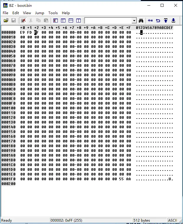

e9 fd ff 00 00 00 00 00 00 00 00 00 00 00 00 00
00 00 00 00 00 00 00 00 00 00 00 00 00 00 00 00
[ 29 more lines with sixteen zero-bytes each ]
00 00 00 00 00 00 00 00 00 00 00 00 00 00 55 aa
如果是在 windows 系统上,也可以用 BZ 这个软件直接
编辑一个二进制文件,保存为 .bin 文件
上面文件的内容,几乎都是 0,并由 16 位的 ‘0xAA55’ 作为结尾(要注意 X86 是小端机)。开头的三字节使程序进入无限循环。

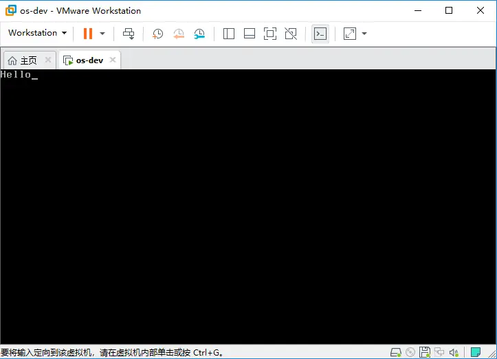

windows 上你需要把那个 .bin 文件用 FloppyWriter 这个软件写入到一个 img 文件中,然后用 vmware 创建一个未装系统的虚拟机,添加软盘硬件,向软盘中载入上面的img文件,然后启动虚拟机吧,你会看到一个什么字都没有的死循环,那同样代表你成功了,如果没有成功,会出现未发现操作系统的提示。至于 vmware 的操作请自行百度,未来的学习道路中会出现各种各样的困难,vmware 这样的商业软件已经是友好至极了。

启动系统的屏幕上将打出Hello几个字。

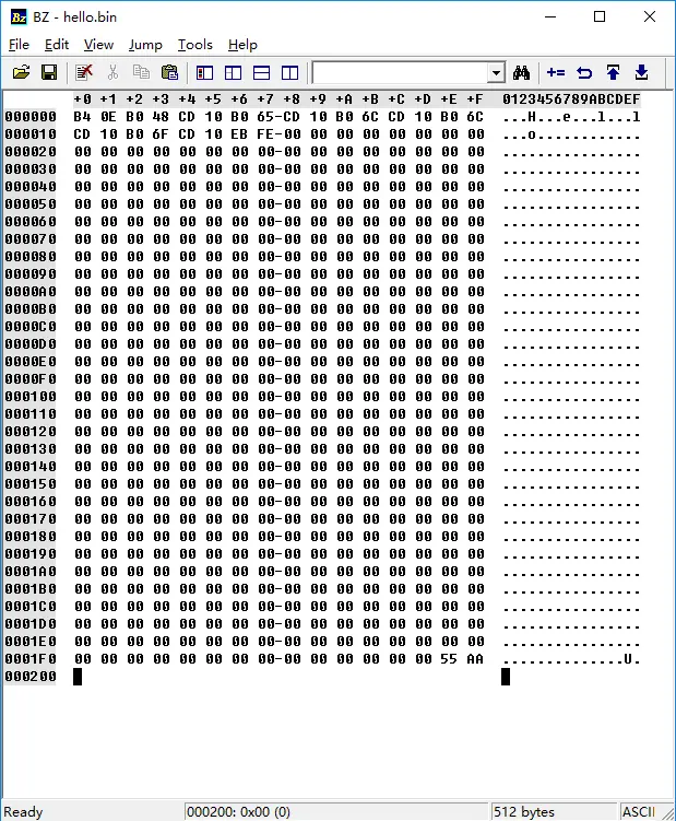

查看二进制文本:
hexdump boot_sect_hello.bin
将二进制直接使用 BZ 编辑器写入文件,如下:
再用 FloppyWriter.exe 写入 Image
使用 VMWare 载入软盘镜像,启动系统将输出:
