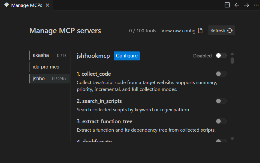

因为反重力IDE限制MCP工具数量100个,所以我在使用 jshookmcp 的时候,被迫开启search模式,效果很差。
我手动启用后直接弹出错误:
Error: Cannot enable more tools because it would exceed the limit of 100.
反正反重力是按次的,要不试试塞满会怎么样?直接开逆!

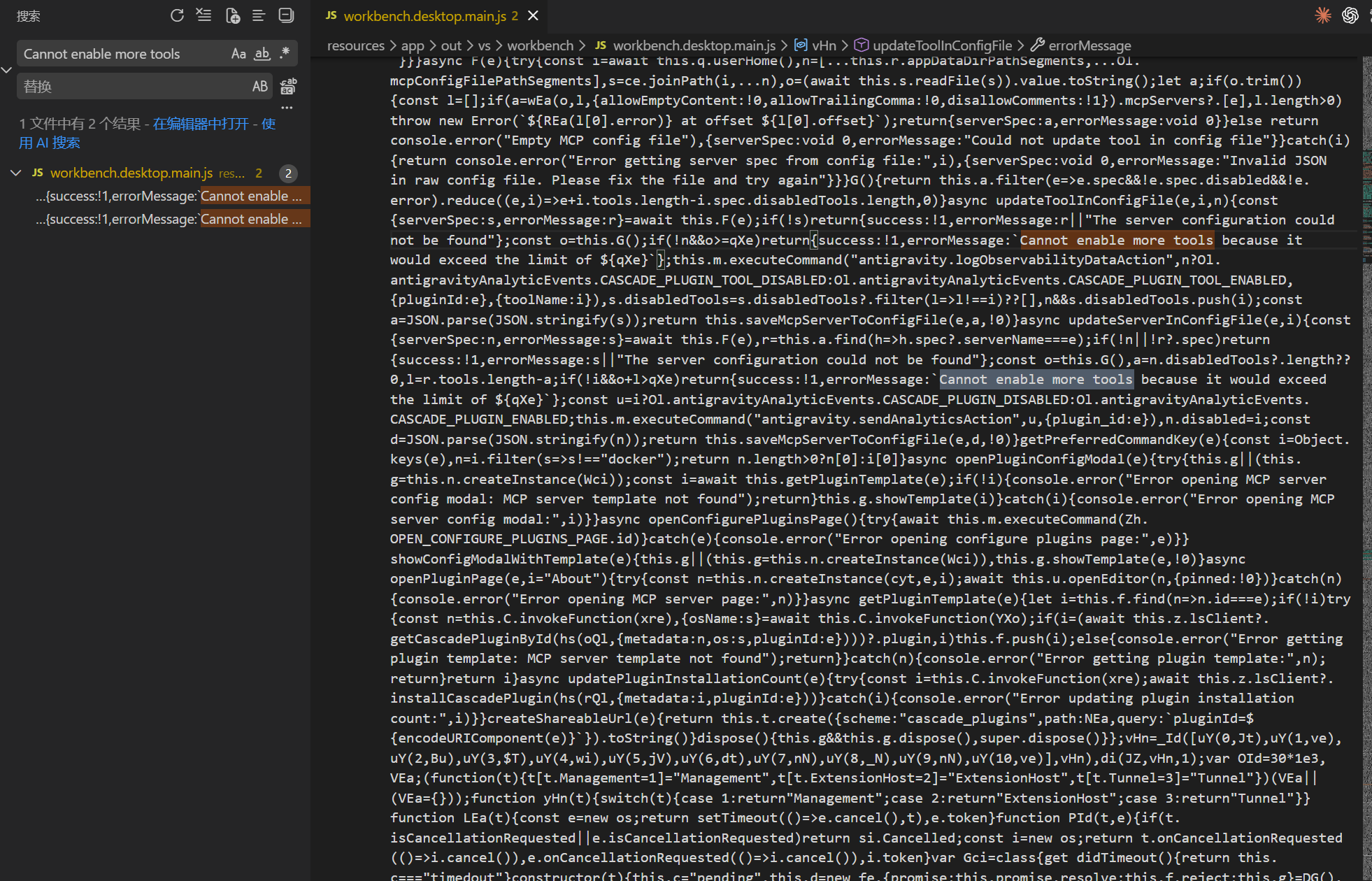

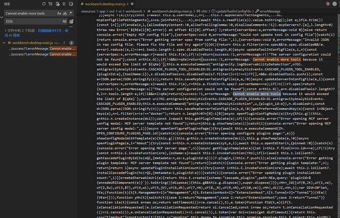

第一条线索:在前端 JS 中定位限制值
从报错文本入手
反重力基于vscode,前端 UI 层本质上是打包后的 Web 应用。报错信息 Cannot enable more tools because it would exceed the limit of 100 大概率直接存在于前端代码中。
直接搜索 Cannot enable more tools ,在 resources/app/out/vs/workbench/workbench.desktop.main.js 这个文件里找到报错文本:
能直接命中。定位到这段报错文本后,观察它所在的代码上下文,找到一个变量赋值:

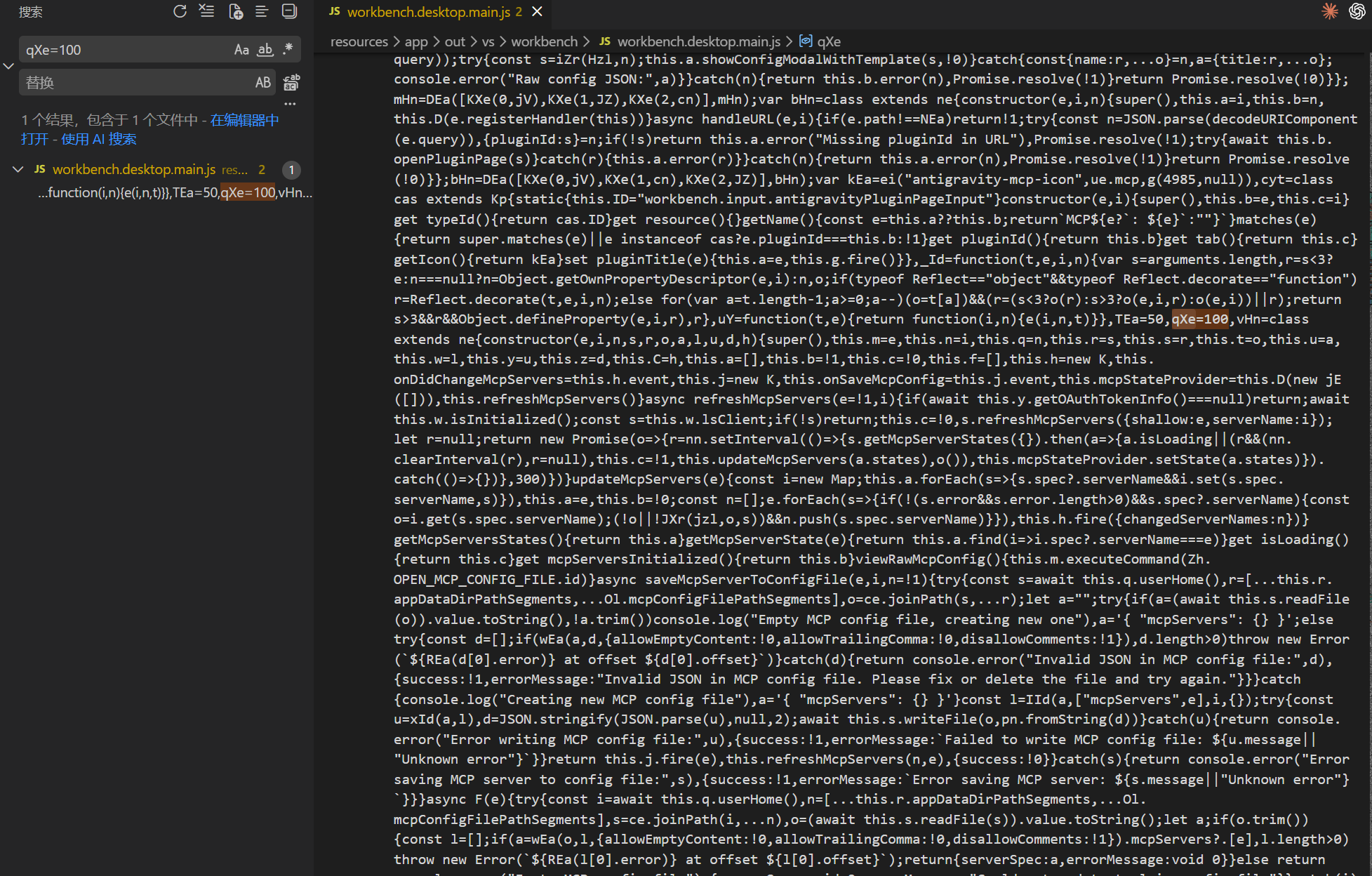

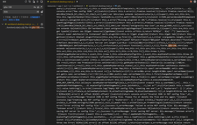

xx=50,yy=100,zz=class …
其中 xx、yy、zz 是混淆后的短变量名。这里的 yy=100 就是工具数量上限的定义。修改这个赋值语句就能解除前端的限制。
这么简单出来了?我直接把 yy=100 改成 yy=114514,保存文件。但事情没有这么简单,重新打开 IDE 后,它会检测到 JS 文件被篡改,然后左下角报错损坏,关掉后没影响。因为 product.json 中记录了该文件的校验值。所以修补后还需要重新计算修改后文件的哈希,所以我更新了 product.json 的校验值。
到这里,前端层面的限制已经解决。
改完 JS 后测试,发现限制仍然存在。
虽然前端不再弹出损坏提示了,但实际还是无法启用。这说明数量检查不仅在前端做了,后端也有独立的校验逻辑。

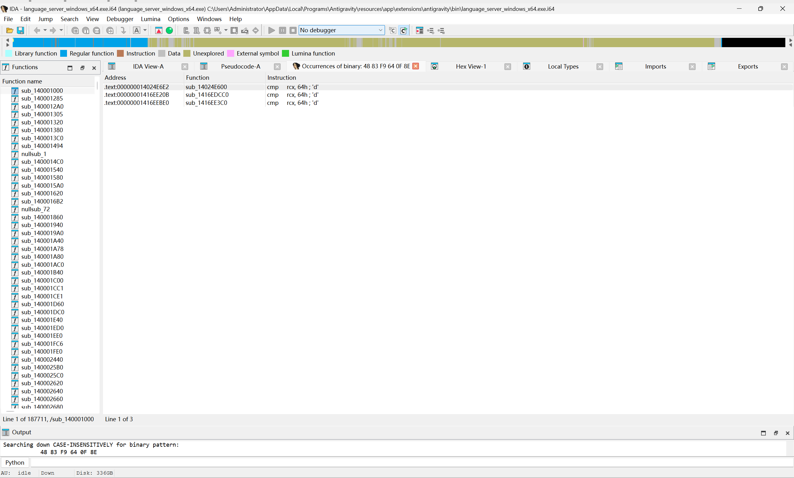

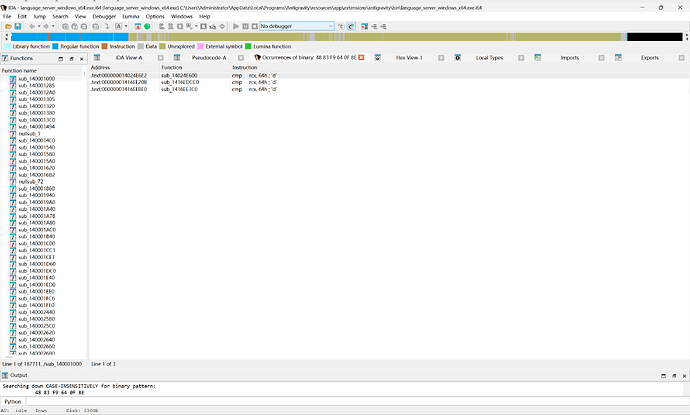

在 IDA Pro 中搜索
  1. Search → Sequence of bytes(快捷键 Alt+B)
  2. 输入 48 83 F9 64 0F 8E
IDA 列出了所有匹配。一共有 3 个结果。

第一个函数中 > 100 的检查是:
else if ( (__int64)(v4 - n2_1) > 100 )
观察上下文,这个函数在处理长度为 2 和 4 的数组,并且比较了 1114111(十六进制 0x10FFFF,Unicode 最大码点)以及 9、11 这些值。这是一个文本处理或者正则引擎中的字符类优化逻辑,> 100 只是判断字符范围区间大小是否超过阈值来决定数据结构表示方式,跟工具数量限制无关。
而且它的地址在 0x14024E600,跟后两个函数(0x1416Exxxx)差了很远,不在同一个模块。
确认第二个:sub_1416EDCC0
关键代码段:
if ( v46 && (__int64)v46 + k_1 - v63 > 100 )
// 构造错误对象
*(_QWORD *)&v83 = &unk_145FCE580;
*((_QWORD *)&v83 + 1) = v54;
*(_QWORD *)&v84 = &unk_145FCE580;
*((_QWORD *)&v84 + 1) = &unk_142A09500;
v69 = sub_1404D02C0(71, v55, 2, v56); // 错误码 71
(*v85)();
return v69; // 返回错误
else
// 正常路径,继续执行
判断依据:
当数量 > 100 时,构造包含 unk_145FCE580 和 unk_142A09500 的错误对象,调用 sub_1404D02C0(71, …) 生成错误返回值,71 是错误码;else 分支是正常执行路径。函数入口有 _InterlockedCompareExchange(互斥锁),说明在操作共享状态(工具注册表)。
确认第三个:sub_1416EE3C0
关键代码段:
if ( k_16 && (__int64)(k_16 + i_1) > 100 )
*(_DWORD *)(v152 + 16) = 3; // 设置错误状态
// 构造错误对象
*(_QWORD *)&v161 = &unk_145FCE580;
*((_QWORD *)&v161 + 1) = v109;
*(_QWORD *)&v162 = &unk_145FCE580;
*((_QWORD *)&v162 + 1) = &unk_142A09500;
v113 = sub_14013EF00(…);
*(_QWORD *)(v115 + 24) = v113;
return v155; // 返回错误
else
// 正常路径
*(_DWORD *)(v120 + 16) = 2; // 设置正常状态
return result;
判断依据:
同样引用了 unk_145FCE580 和 unk_142A09500,与第二个函数完全一致的错误构造模式!> 100 时设置状态码 3(错误),正常路径设置状态码 2(成功),地址 0x1416EE3C0 与第二个函数 0x1416EDCC0 紧邻(相距仅 0x700 字节),说明属于同一个模块的两个方法。
开始修补
确认目标后,直接把 jle(条件跳转:小于等于才跳)改成 jmp(无条件跳转:直接跳),这样无论工具数量是多少,都不报错。
但有一个细节:jle near 的操作码是双字节 0F 8E,而 jmp near 的操作码是单字节 E9。两者后面都跟 4 字节的相对偏移。操作码少了 1 字节,需要用 nop(0x90)来填充,否则后面的偏移量会错位导致指令流损坏。
所以,我的修补方案是:
修补前: 0F 8E [xx xx xx xx] → jle near rel32
修补后: 90 E9 [xx xx xx xx] → nop + jmp near rel32
偏移量保持不变。
手动用 IDA 改当然可以,但每次 IDE 更新后文件会被覆盖,又得重新来一遍。于是把整个过程写成了一个自动化工具。

  3. 二进制修补:解析 PE/ELF 文件头提取 .text 段范围 → 在代码段内搜索特征字节 48 83 F9 64 0F 8E → 验证跳转偏移合理性 → 原地写入 90 E9
  4. 备份与恢复:修补前自动备份原文件,支持一键还原
构建和发布通过 GitHub Actions 完成,tag 推送后自动交叉编译 6 个平台/架构的产物,使用 UPX 压缩可执行文件体积,最终发布到 GitHub Releases。
总结
整个过程可以归纳为一条链路:
报错文本 “exceed the limit of 100”
→ 在前端 JS 中全文搜索,定位到限制值赋值 yy=100
→ 修改 JS 后发现限制仍存在
→ 推断后端 Language Server 存在独立校验
→ 根据 cmp rcx, 0x64 + jle 构造 6 字节搜索特征
→ IDA 中 Alt+B 搜索 48 83 F9 64 0F 8E
→ 验证跳转偏移和反编译语义
→ 将 jle 改为 nop + jmp,解除条件跳转
→ 两层同时修补,限制完全解除
从一条报错信息出发,前端用文本搜索,后端用指令特征搜索,思路并不复杂。关键在于意识到 Electron 应用的双层架构——前端拦截只是表象,真正的限制往往还藏在 Native 层。
