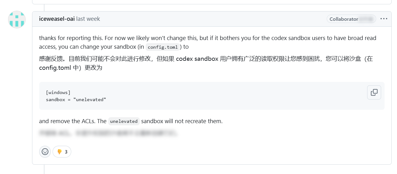

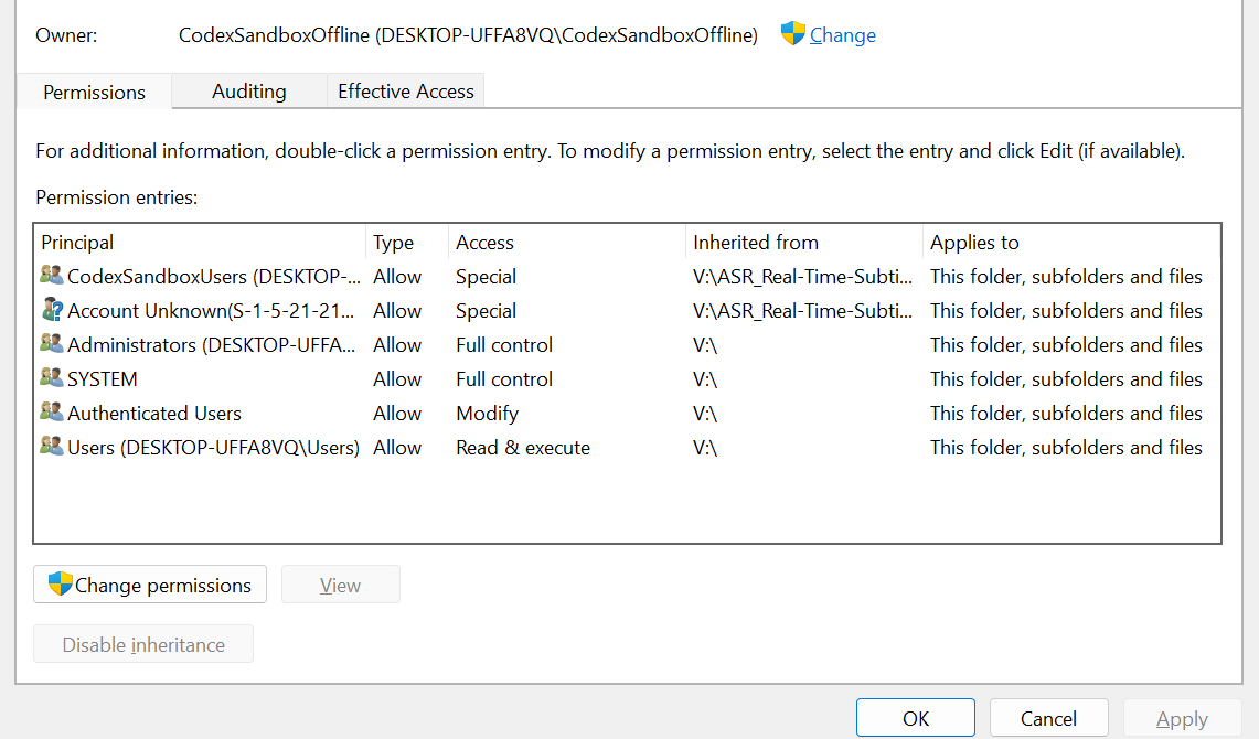

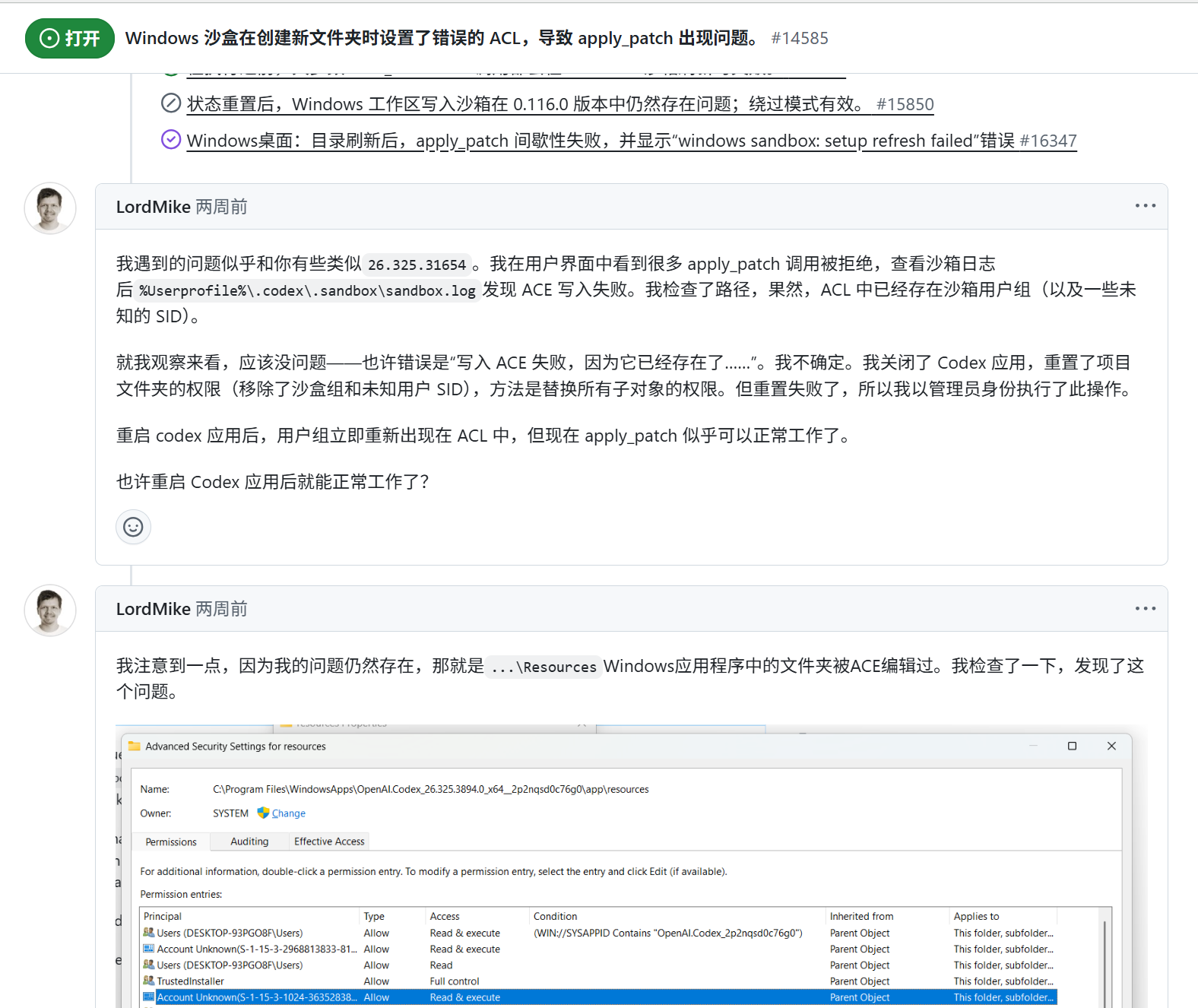

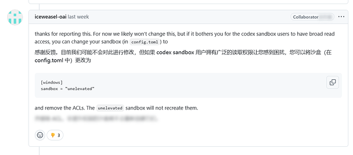

对于codex给工作区的文件设置的 CodexSandboxOffline/Online用户的问题,说是把config.toml里的改成sandbox = "unelevated",然后把相关的ACLs都移除就行
链接:Security concern: CodexSandboxOffline/Online assigned to entire user profile tree on Windows 11 · Issue #12343 · openai/codex · GitHub
有人修复了这个CodexSandboxOffline用户权限的问题,具体可以看他发的issue,
这个issue的评论区也有人说重置相关权限就行,也可以试试,目前我没遇到这个问题,我就没按照他们的方法去修复

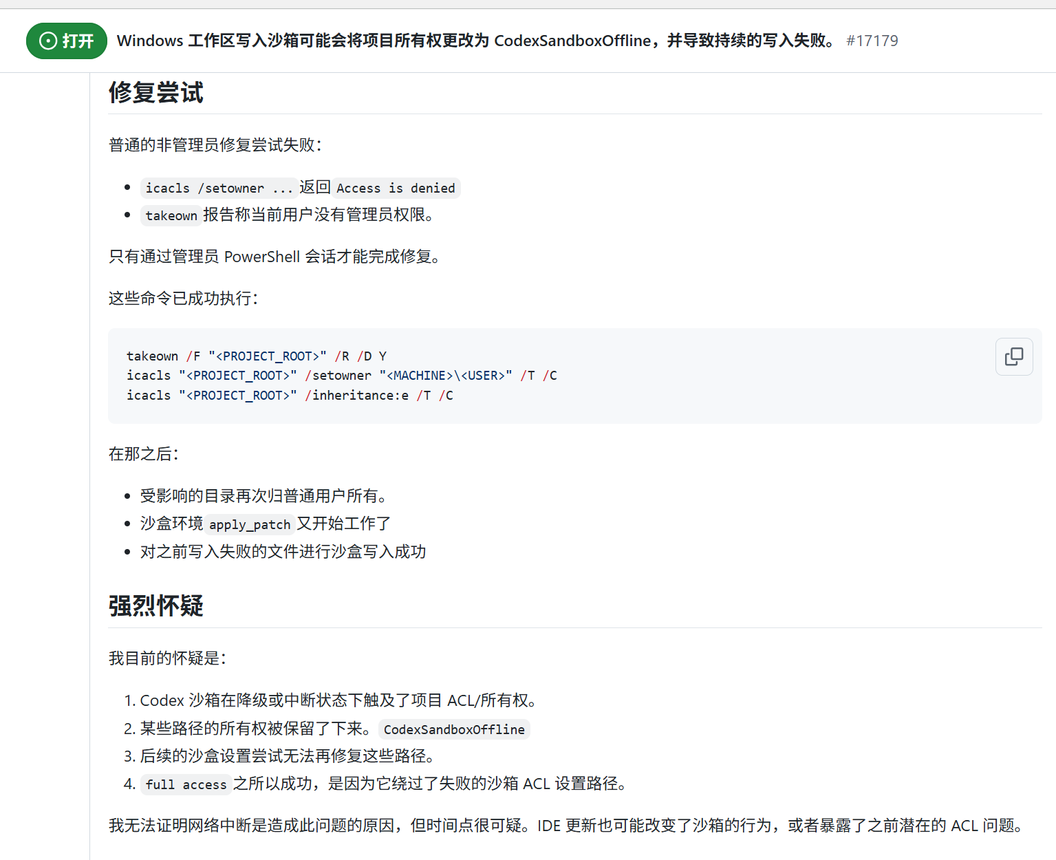

似乎此次的apply_patch错误windows sandbox: setup refresh failed with status exit code: 1只会发生在使用workplace_write模式下,是被codex破坏了项目工作区的一些文件夹的ACL权限,理论上手动改一下好像就能修,不过看到issue里维护者好像说新版本修复了我再试试

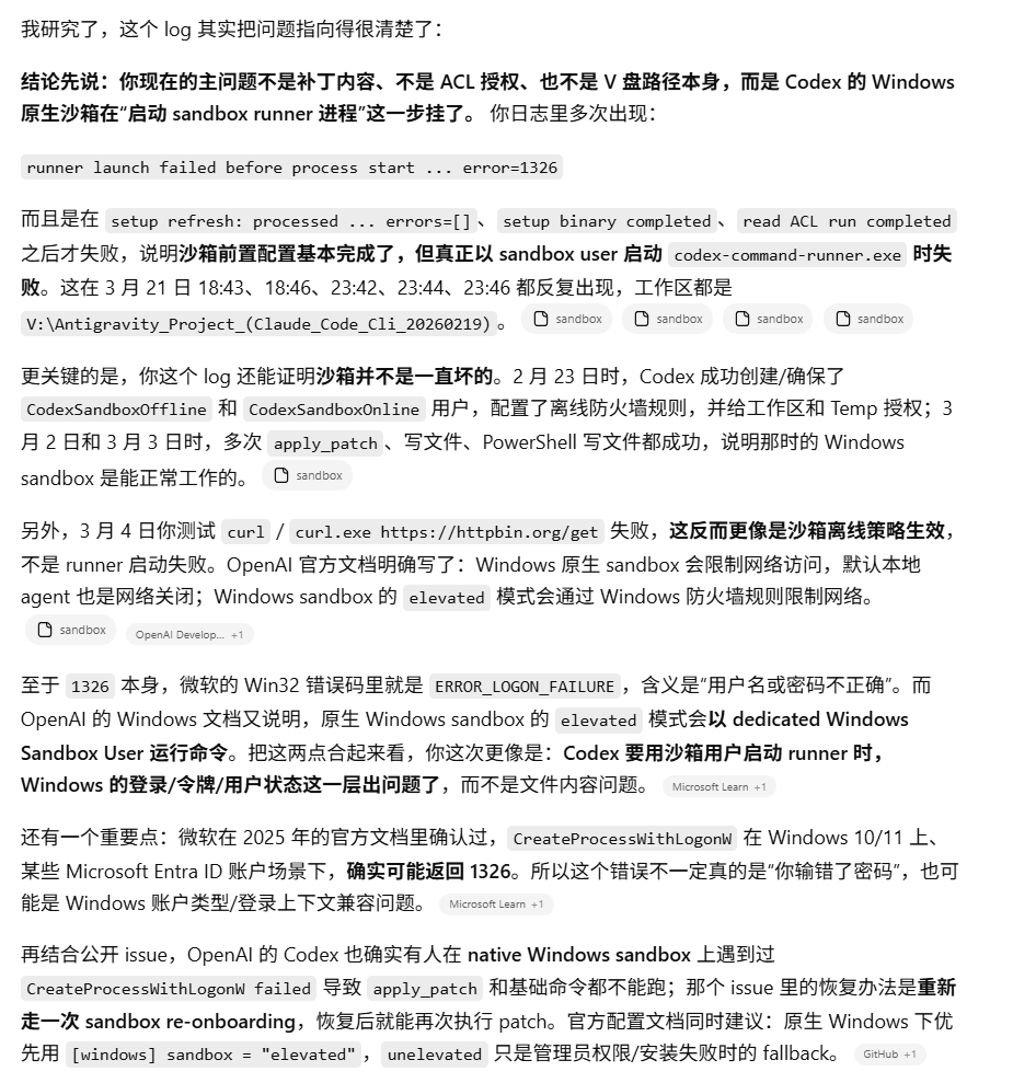

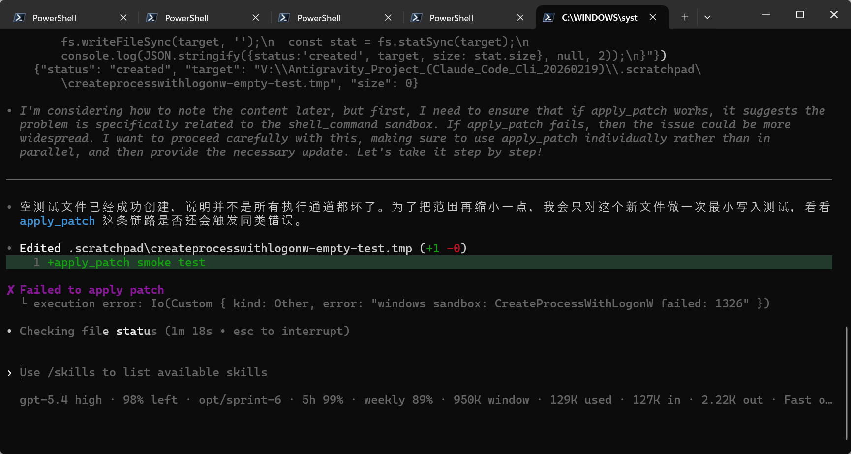

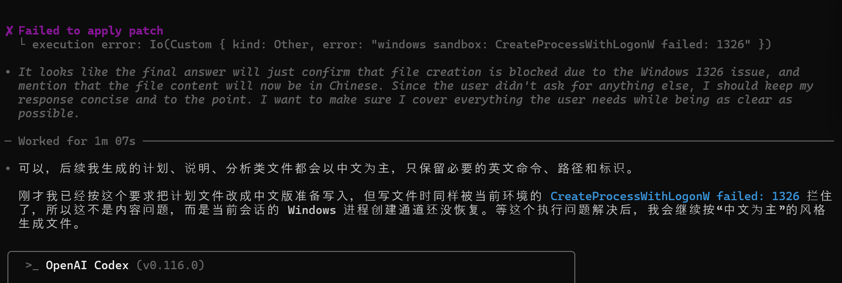

这次的apply_patch错误代码: CreateProcessWithLogonW failed: 1326
结论:
这次的错误代码 CreateProcessWithLogonW failed: 1326的问题,检查了下不是sandbox=elevated不能用,也不是0.116新版本CLI写挂了,而是我之前用第三方中转站api转到openai官方登录方式以后,似乎是这个原因导致Codex本地保存的sandbox凭据没更新,清理一下sandbox_users.jsonsetup_marker.json然后重新重建sandbox就正常了。
(我之前一直在用彗星佬的0.111.0版本的codex,后来不知道为啥突然sandbox运行故障了,然后尝试卸载重新装官方的116和115还是不行)
问题的起因:
Codex 本地保存的 sandbox 凭据缓存,和系统里真实的 CodexSandboxOffline / CodexSandboxOnline 密码不同步了。也就是程序拿着旧密码去登录 sandbox 用户,Windows 直接回了 “用户名或密码错误”,于是 CreateProcessWithLogonW 就报 1326,非常懵逼的错误了属于是。

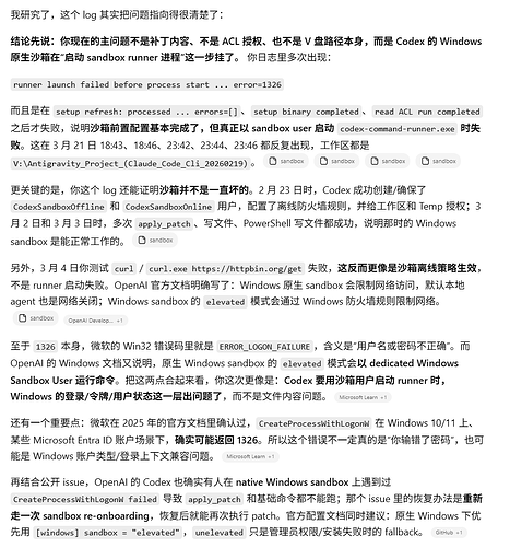

这次关键证据有几条:
1. Security 日志里反复出现 `4625`
   - 失败账号:`CodexSandboxOffline`
   - `Logon Process: seclogo`
   - `Status: 0xC000006D`
   - `Sub Status: 0xC000006A`
这个组合基本就是:
**不是缺少 logon rights,而是密码不对 / 凭据不匹配。**
2. 系统里这两个用户本身还在,而且是启用状态
   - `CodexSandboxOffline`
   - `CodexSandboxOnline`
   - `CodexSandboxUsers` 组也还在
3. 系统账号的 `PasswordLastSet`
   是 `2026-03-21 17:03:27`
4. 但 Codex 本地的这两个缓存文件:
   - `.codex/.sandbox-secrets/sandbox_users.json`
   - `.codex/.sandbox/setup_marker.json`
   最后修改时间还停在:
   `2026-02-23 19:37:05`
也就是说:
**系统里的 sandbox 用户密码后来被改过了,但 Codex 还在用 2 月 23 日那套旧缓存。**

原问题:

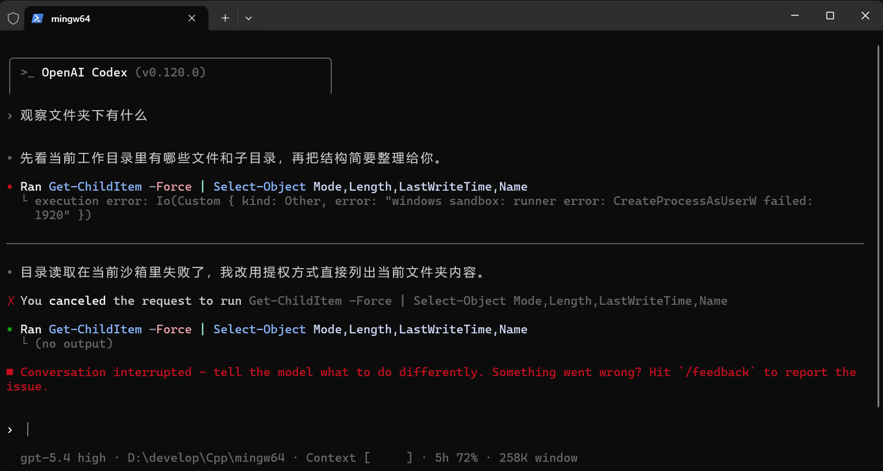

懵逼中,CreateProcessWithLogonW failed: 1326,是codex 0.116.0最新版本的bug吗?我连正常编辑/新建文件都不行,不知道是不是跟sandbox = "elevated"这个参数有关系我再试试,这个ai分析我sandbox的log怎么还分析出是我Windows账户的问题给我整懵逼了
116感觉挺多bug的,已经回退115了 :distorted_face:
哥们不是,我退回115版本还是这个鬼样啊我靠,又是我配置文件出问题了吗?
Windows的沙盒确实是有额外用户的,我116也偶发此问题,115没有遇到什么问题,确实应该考虑回退
我回退了115还是一样,很怪,我再测试测试啥情况 :smiling_face_with_tear:难不成是沙盒不能用sandbox = elevated吗?

你这个连读取权限都不行了,是不是codex设置有问题,如果是CodexSandboxOffline/Online账户问题的话,试试新建一个新的项目文件夹,然后在里面测试你截图里的命令是否可用,如果可用那就是CodexSandboxOffline/Online账户问题,临时解决办法是sandbox降到unelevated,并把CodexSandboxOffline用户从你Windows里删除,我帖子里说了这个方法是openai的人说的
如果还是不可用,试试用yolo也就是**–sandbox danger-full-access**去在你原先项目文件夹里进行你截图的操作,看看是不是沙盒的问题,如果yolo模式能正常,那就想办法修codex的沙盒,包括我帖子里说的重建沙盒的操作也试试

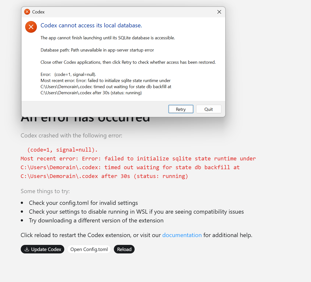

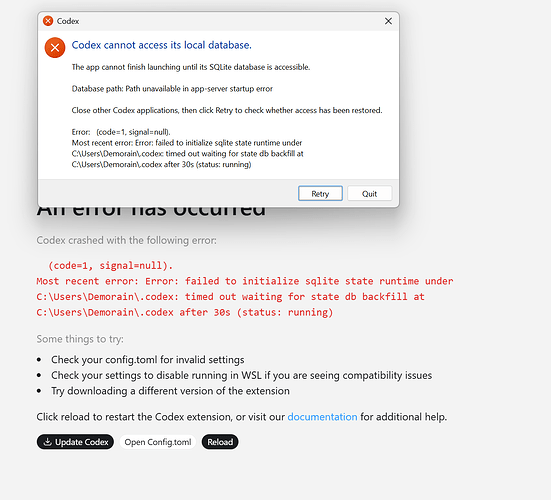

6、然后如果现在重启codex的话可能会出现以下错误
相关错误信息:
软件(Codex)在启动时无法访问其本地 SQLite 数据库。原因是初始化超时(等待了 30 秒),可能是由于数据库文件被其他进程占用、权限问题,或者 WSL(Windows 的 Linux 子系统)兼容性导致的。
**Codex cannot access its local database.**
The app cannot finish launching until its SQLite database is accessible.
Database path: Path unavailable in app-server startup error
Close other Codex applications, then click Retry to check whether access has been restored.
Error: (code=1, signal=null).
Most recent error: Error: failed to initialize sqlite state runtime under C:\Users\Demorain\.codex: timed out waiting for state db backfill at C:\Users\Demorain\.codex after 30s (status: running)

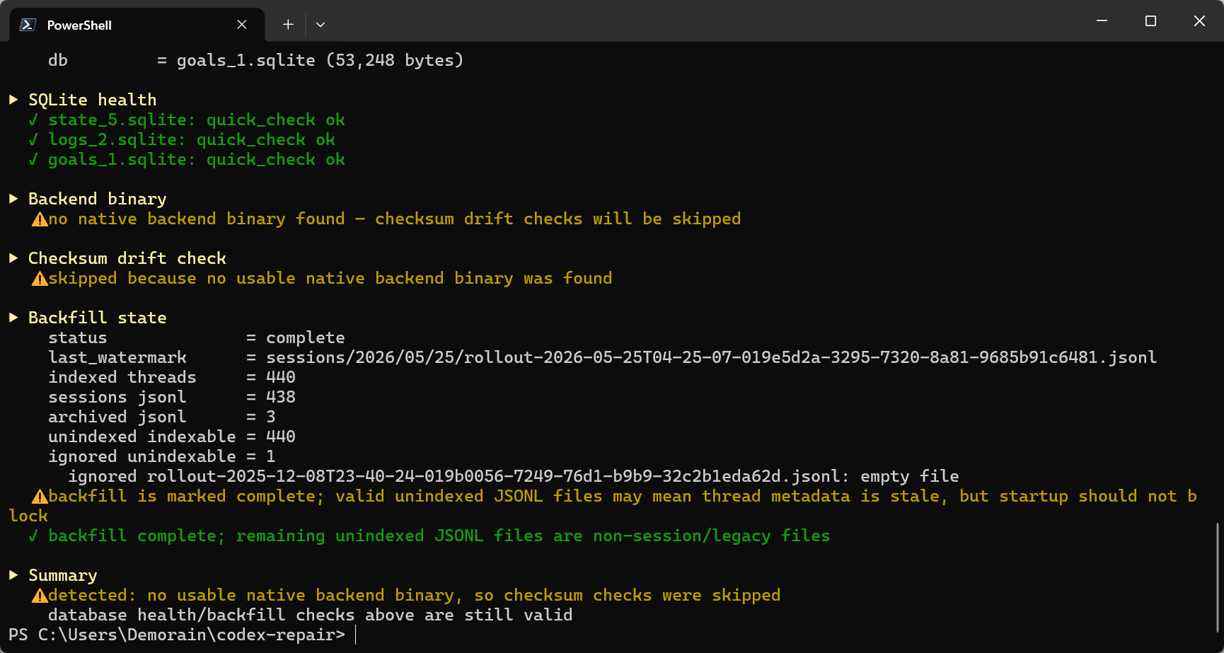

7、需要修复数据库的问题,我是通过(https://github.com/xdifu/codex-repair),这个修复的,就按照说明修复就好,修复好了以后重启codex就又正常了
我走的是这个
在 Windows 系统中,请从 PowerShell 或 Windows 终端运行以下命令:
# 1. Clone this repo and cd into it.
git clone https://github.com/xdifu/codex-repair.git
cd codex-repair
# 2. Diagnose only — read-only, safe to run even with Codex App still open:
.\repair.ps1 -Mode doctor
# 3. Apply the fix — offers to stop Codex first, backs up DBs, schema-verifies before any write:
.\repair.ps1 -Mode fix -Apply
