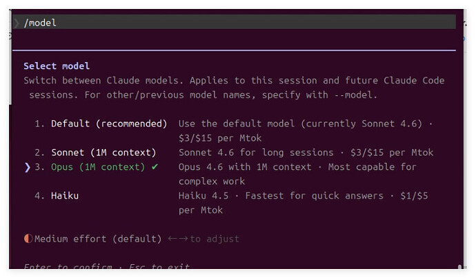

模型指代选择 opus 即可 不会回落到 1m
我指定了”model”:”opus”,结果context还是1M的

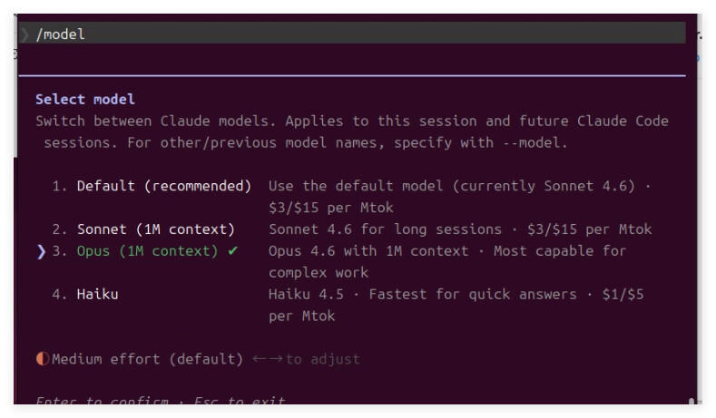

/model 截图我看看
执行 /model opus 问题解决

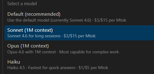

佬,那sonnet呢

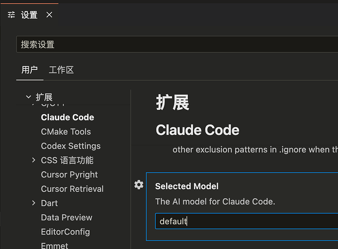

settings.json 中里锁 “model”:“opus”

现在的问题就是不管sonnet还是opus,他都是默认1m。
但是中转站的模型又默认是200k

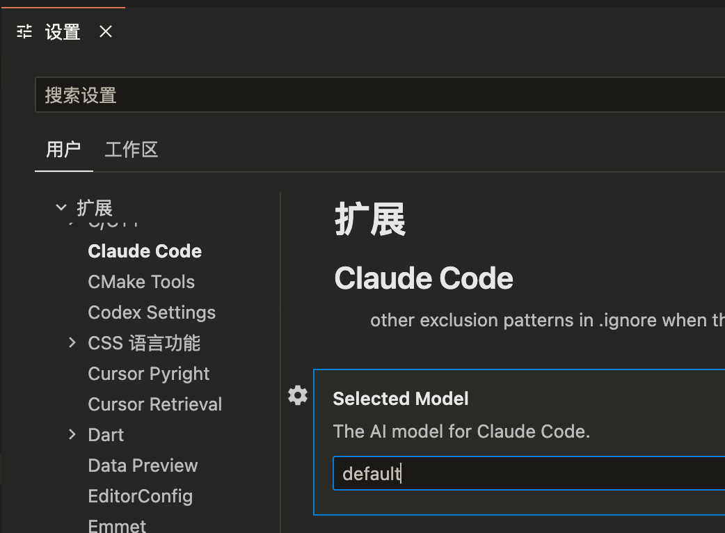

vcc设置里面 有一个默认模型 你写 opus 就行然后再也不要用 /model 切换
不要用 ccs填写你并不明白有啥作用的模型指代
导致整个默认逻辑失效
填写opus
