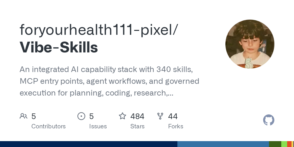

可以试试这个,前几天有佬发的
