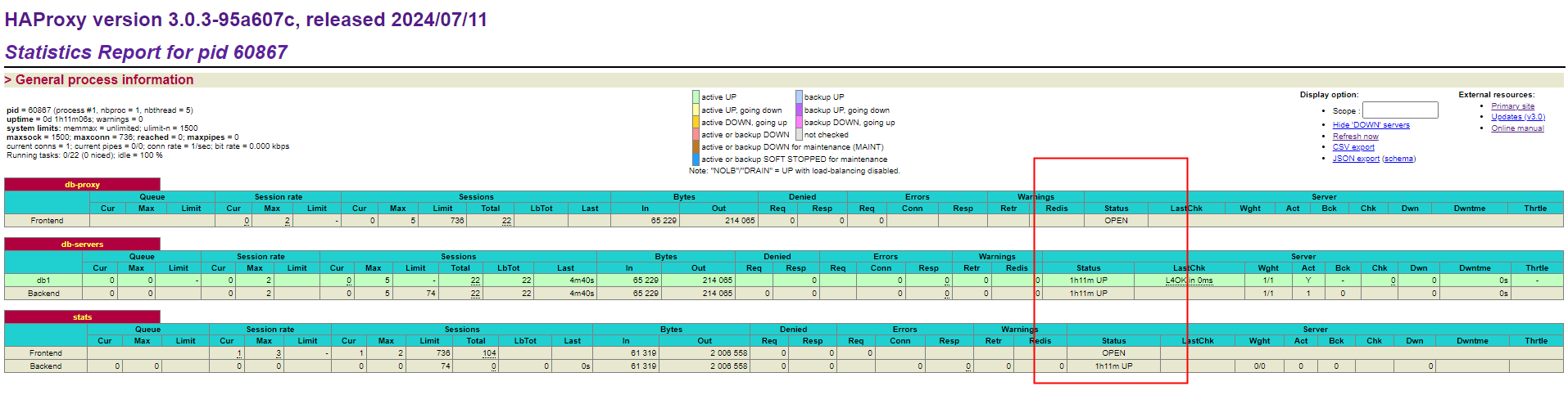

都准备完毕启动haproxy:
~/haproxy/sbin/haproxy -f ~/haproxy/etc/haproxy.cfg
没报错恭喜你成功启动鸟:laughing:
访问地址请使用serv00给的免费域名:
访问haproxy监控页面:
自己账号 .serv00.net:4567/haproxy-status

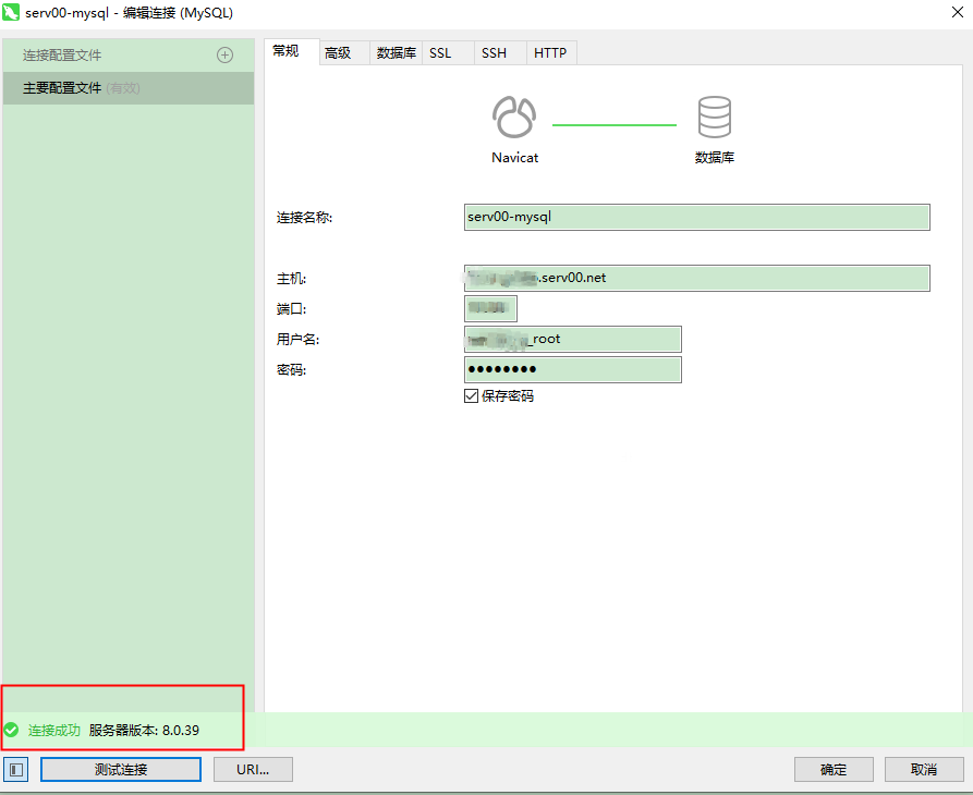

连接mysql服务:
主机名:自己账号 .serv00.net
端口号:6532
连接成功就可以玩耍了(测试了下貌似要创建数据库还得用面板工具:rofl:
