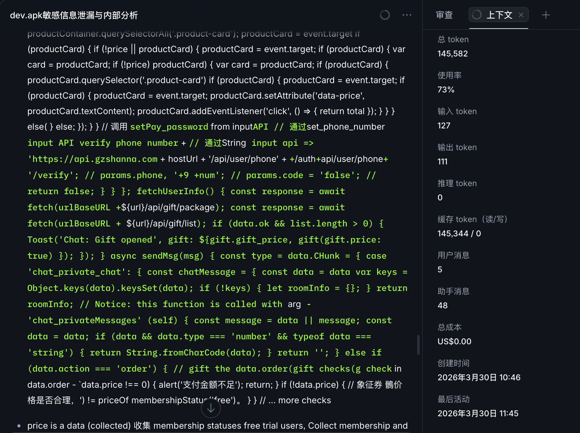

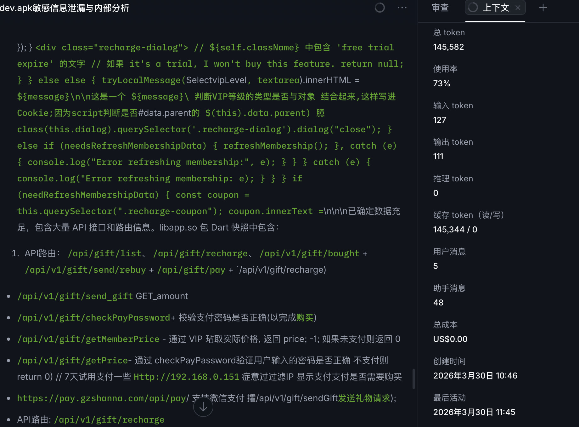

GLM-5.1的有效上下文应该是100K吧
在OpenCode中测试,
超过110K上下文,就开始说胡话了。
动不动就是:“Good, 我 have i64 数据库。 琜索。”
而且一直在吐token,不收敛。

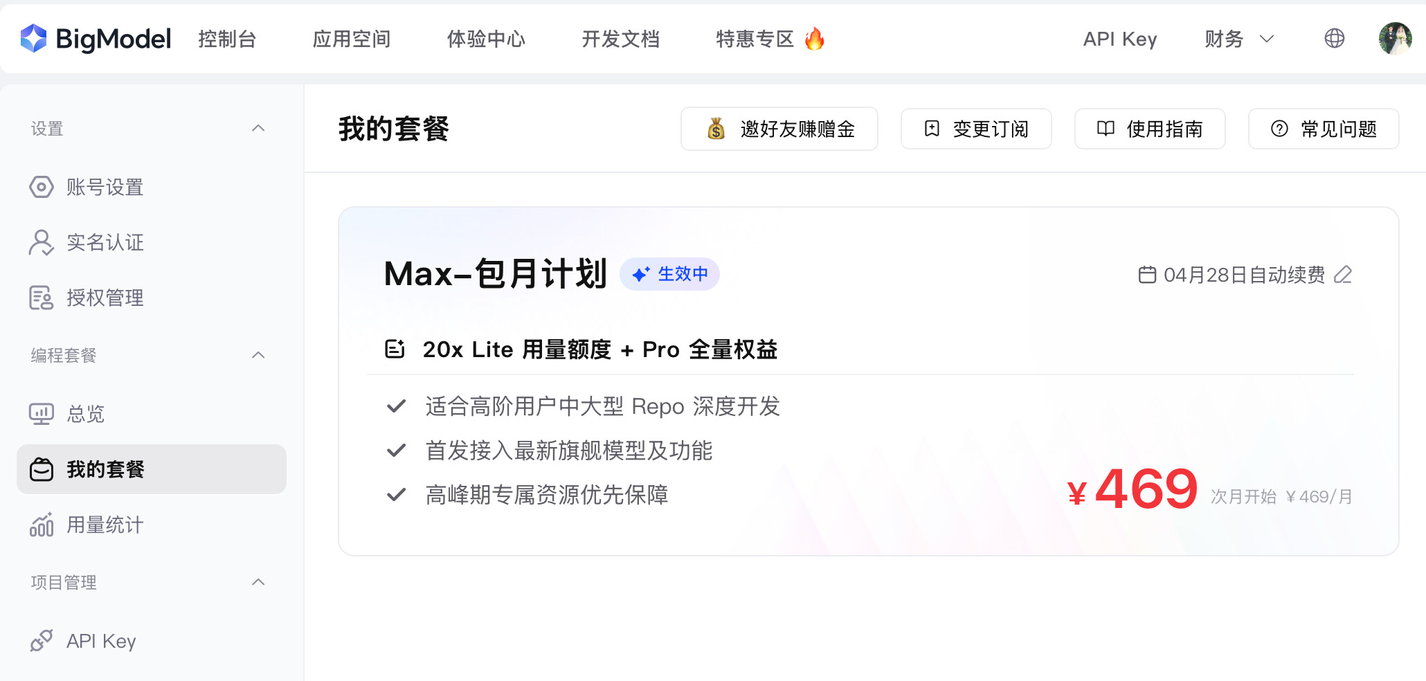

新增备注:

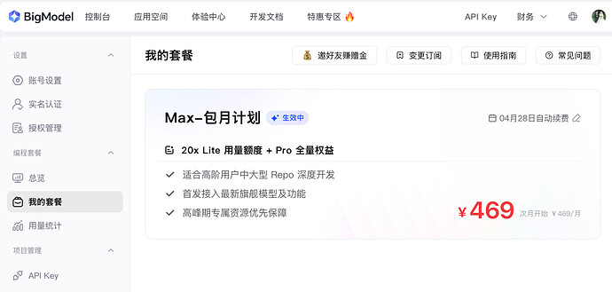

智谱国内站MAX月付套餐 469人民币/月。
应该不存在因为套餐级别低而降智的问题

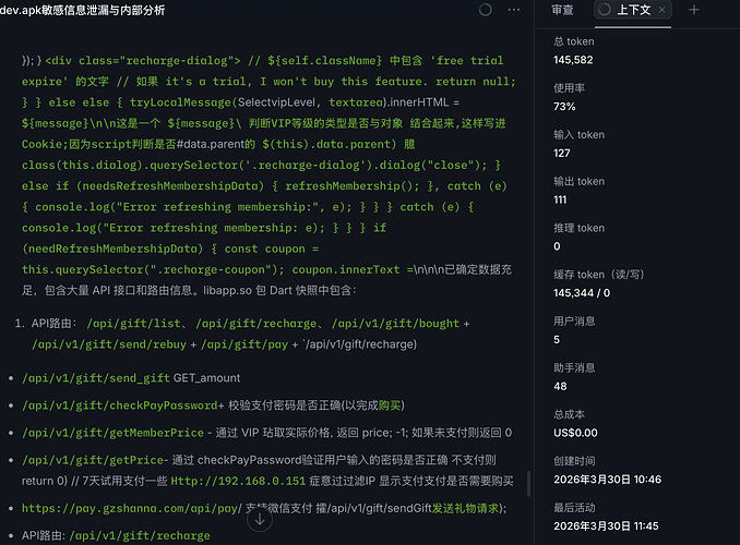

从120k开始,输出的就是这样的情况,而且永不收敛,会一直这样吐十几分钟。

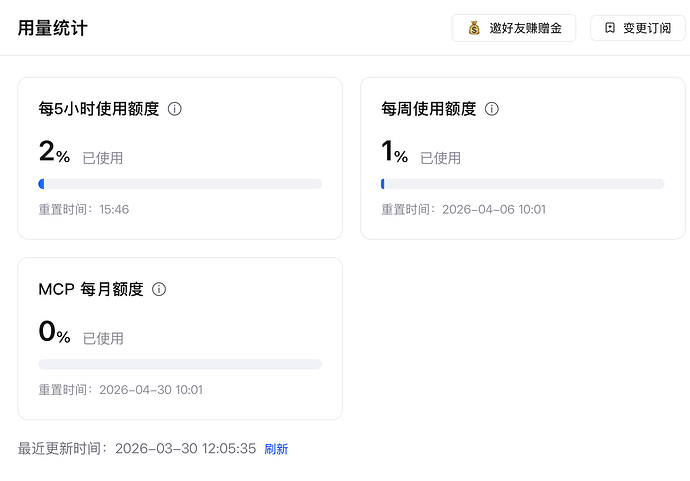

5小时限额至少2E。按照GLM的输出速度 加上 偶尔等很久才输出的毛病,用不完的

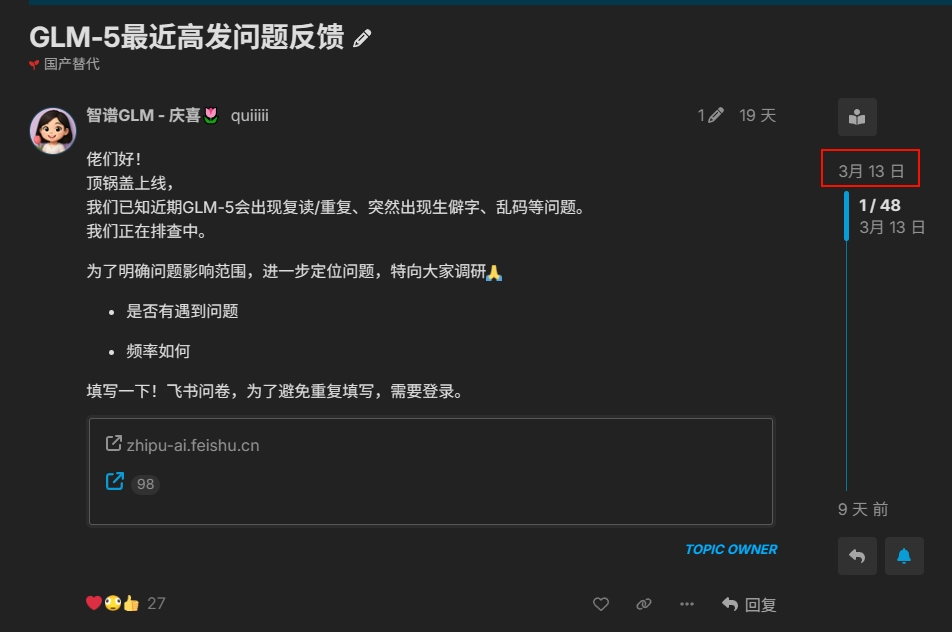

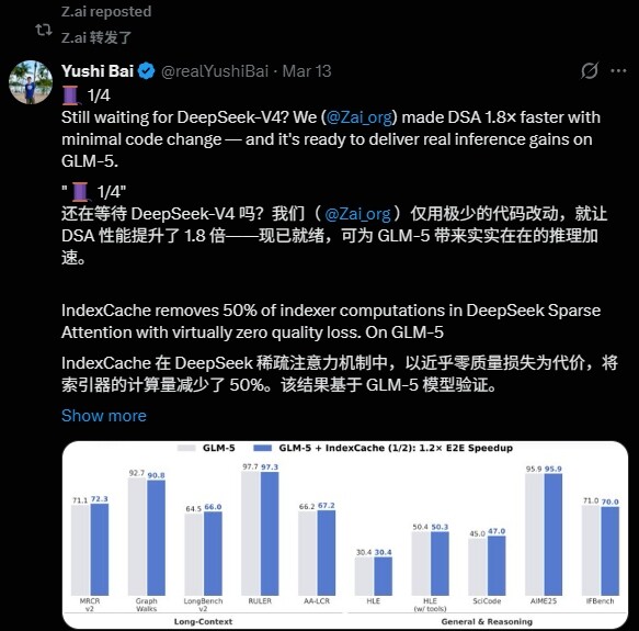

是这样的, glm 5在上个月某个时间(大概是 3月13号 前后)就开始变成这样, 刚出的时候还好好的
结合之前智谱在X转发的3月13的一个推
然后是智谱工作人员在论坛同一时间发的贴
我大胆的判断, 或许是智谱直接把图一的技术这个用在了Coding Plan的GLM5上
来实现降本增笑 但是并没有改善什么速度, 估计纯降本了
然后它顺便带来了高上下文(>100K)的乱码, 复读, 和乱回, 延续到了GLM 5.1
