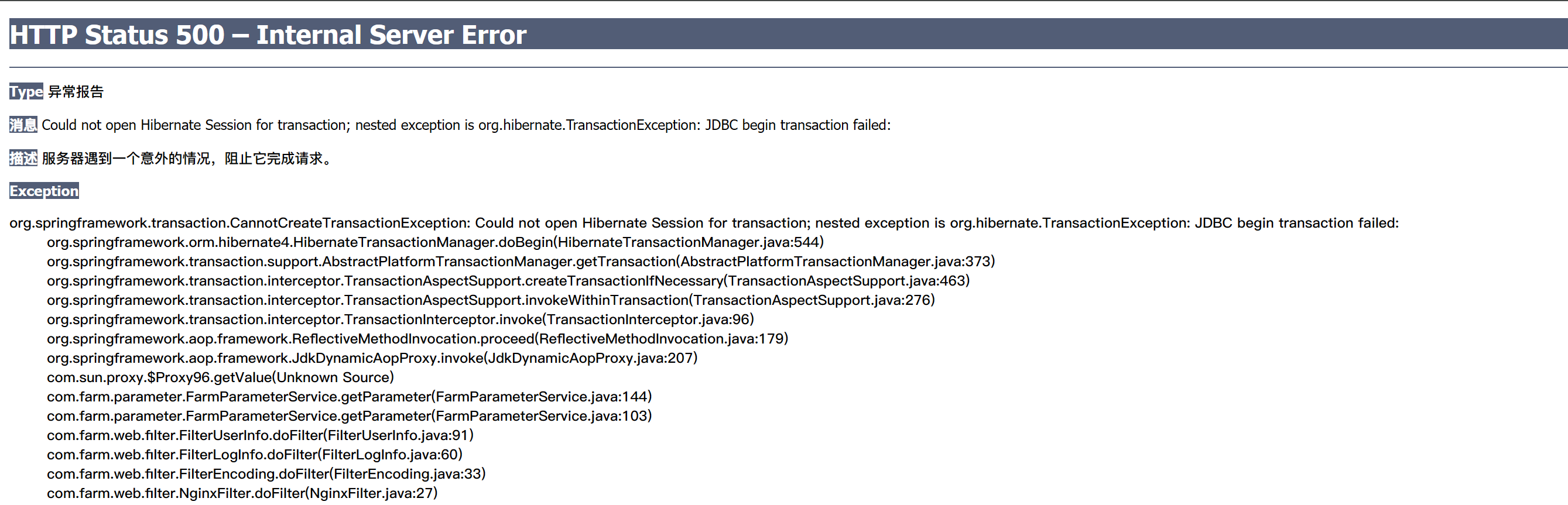

网站500报错:
HTTP Status 500 – Internal Server Error
Type 异常报告
消息 Could not open Hibernate Session for transaction; nested exception is org.hibernate.TransactionException: JDBC begin transaction failed:
描述 服务器遇到一个意外的情况,阻止它完成请求。
