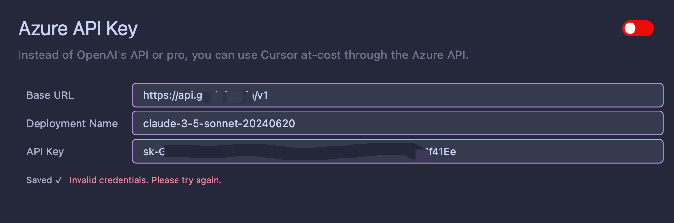

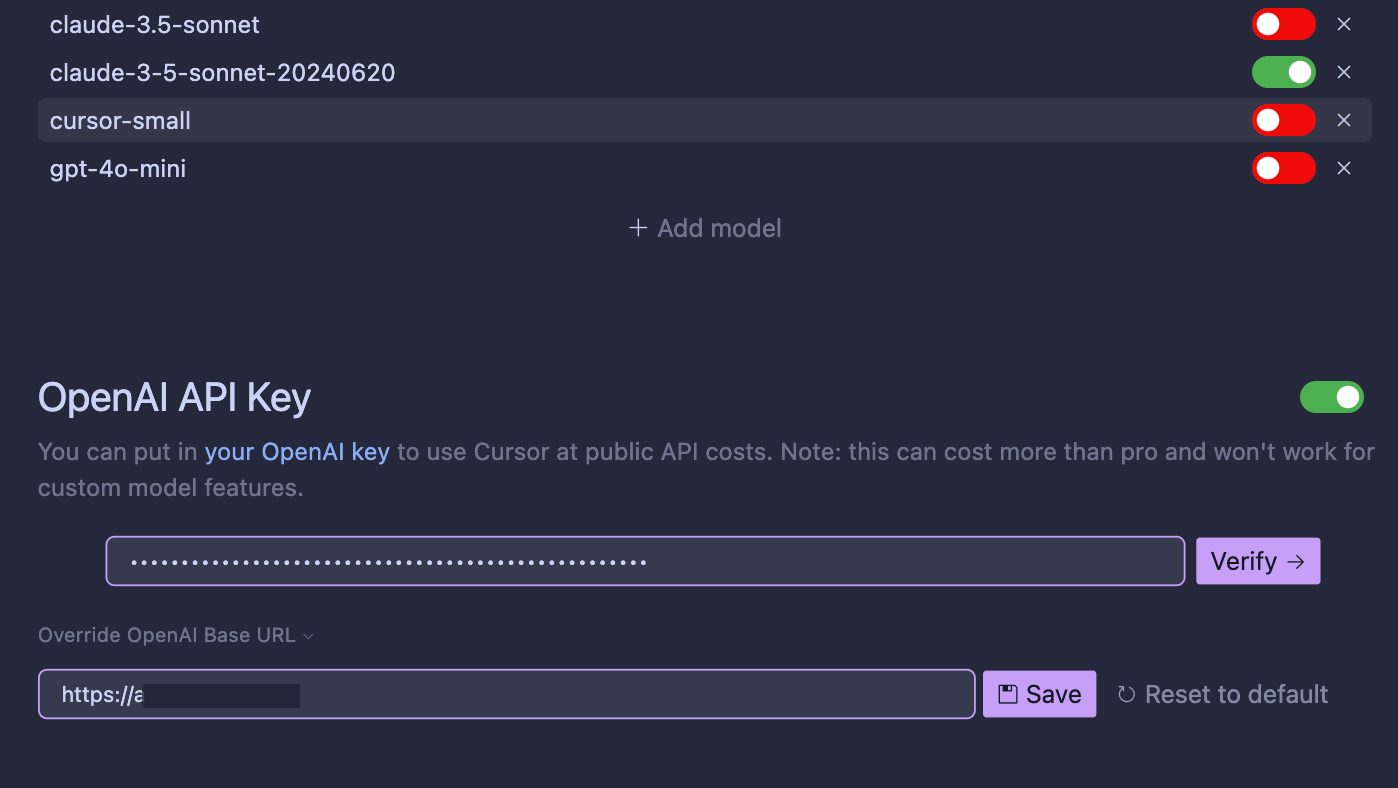

求助各位佬,如何让 cursor 用上公益站的 claude3.5呢?
直接配置 claude3.5模型,在 openAI api key 中自定义地址是不会生效的,gpt4o 是没问题的,claude 前缀的模型会自动走Anthropic API key的官方配置,提示鉴权失败:
You're using your own API key, and we got the following error from Anthropic:
{"type":"error","error":{"type":"authentication_error","message":"invalid x-api-key"}}
而配置在Azure API Key中的地址会提示:Invalid credentials.Please try again.这种方式昨天都是可以的,我强烈怀疑是手贱点了 cursor 的升级导致不可用的,佬们有别的思路吗?

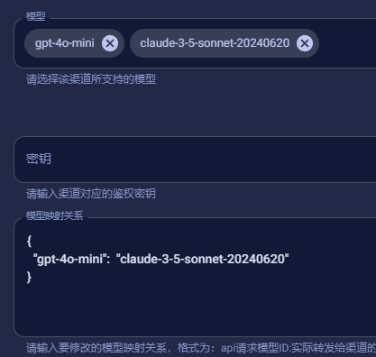

你直接添加 deepseek-coder,它会识别去找 api.deepseek.com 而忽略你填的 one-api 地址。
解决办法是,你添加自定义名称,比如 my-deepseek-coder,然后在你的 one-api,改变映射 {“my-deepseek-coder”:“deepseek-coder”} 这样 one-api 如果接收到 my-deepseek-coder 就会转为 …
在这个帖子下面说过,你用one-api或者自己写cf worker 转也可以,但是模型名称不要使用默认的,统一使用openai格式
就是 oneapi 或者 newapi 都有一个模型重映射功能,像这样配一下,相当于给模型换一个名字

是,跟楼上说的,要么搞个 one、new,要么搞个 cf worker

佬,我自建了 newapi 咋没找到这个界面,这是从哪进的啊

这题我会 我用的 simple-one-api 给模型重定向了下 不要用claude开头就行了
