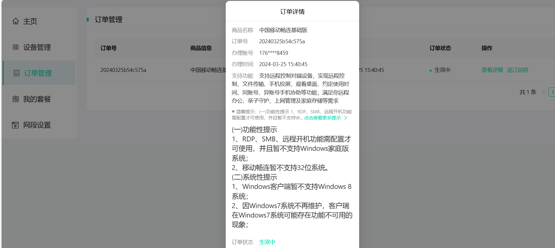

移动畅连
它是中国移动旗下的,我推荐的原因是:普通的远程就不多提了。它能自动组成一个局域网,(原理好像是搞了一个虚拟网卡),端口我没测试基本上全开了,登入的设备会自动生成一个固定的ip,可以使用RDP和SMB等协议,这是我目前为止见过的延迟和网速最好的。
官网如下:
https://fcns.komect.com/
目前基础套餐一直是0元自动续期,以后用户多了也许会收费

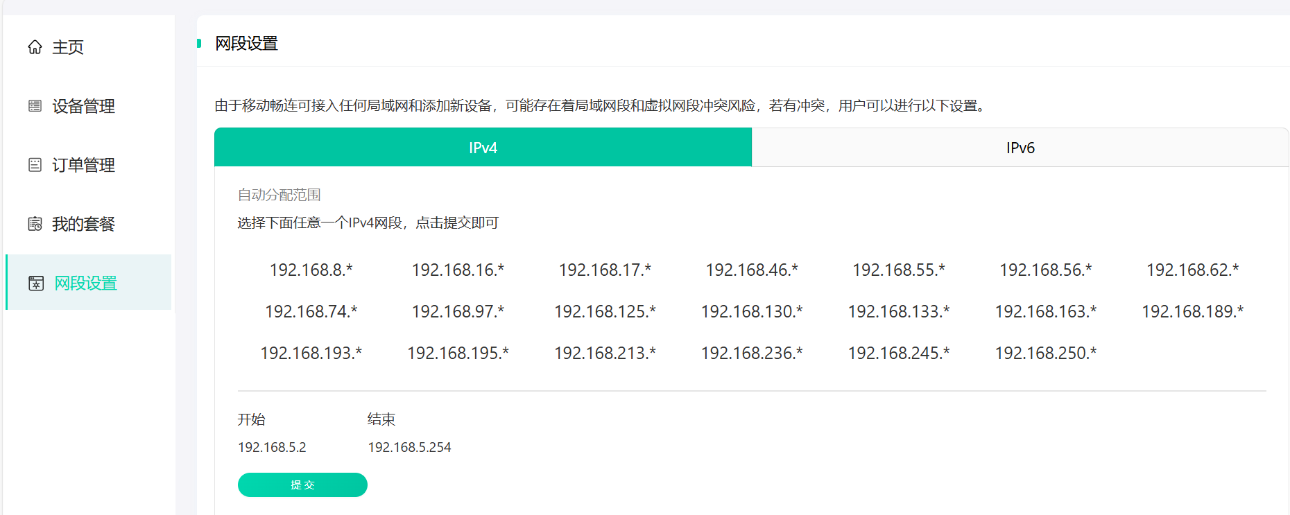

可以自己选择网段
设备数量是100,其余功能就不一一介绍了,总之我两个设备登录后生成的局域网,和我在本地局域网内使用起来的感觉基本上差不多。

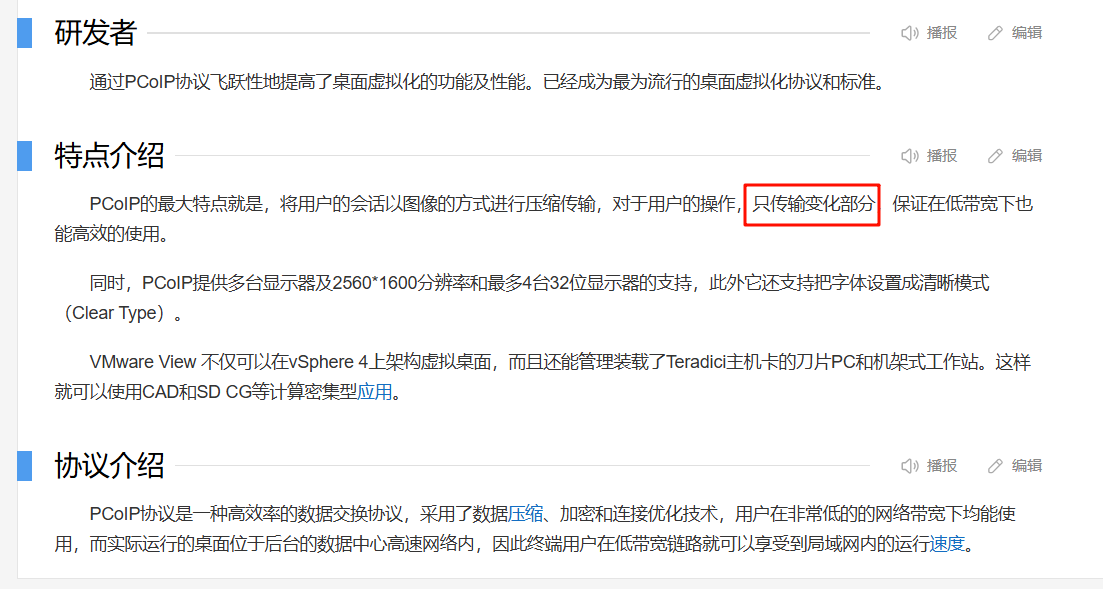

发现一个新协议:PCoIP协议
