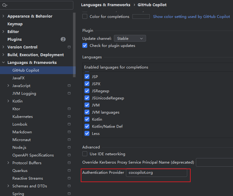

你可以贴一下你的配置看看
除了设置 Authentication Provider 为 cocopilot.org 之外没有用过其他的脚本、工具

昨天刚试过 override + cocopilot.org,2024.2.0.1 版本 降级github cocopilot 可用
只配置cocolilot.org应该是开车了吧(开车的话知识盲区了,没上过车)
我这是配合ja-netfilter + override 是用来本地用的
