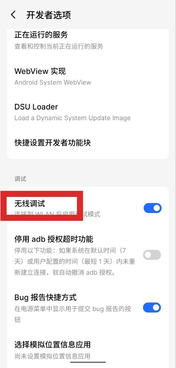

    我用的是无线调试启动,详细的方法我就不多赘述了,官网上很详细的介绍,主要是提醒一下想要安装的佬们,不要说没有“使用配对码配对设备”这个选项,有这个选项的就是藏的比较深,需要点一下如图所示的红色部分才会出现配队码,我也折腾了不少时间才看到。 安装完成后就可以启动shizuku了,后面安装app需要用到。

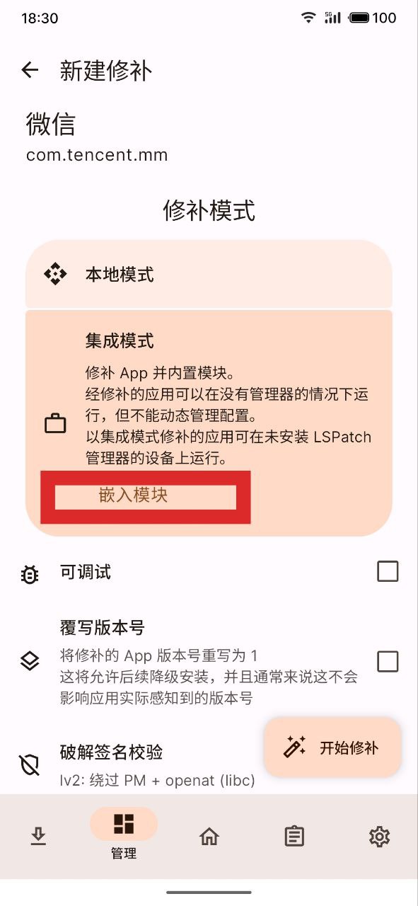

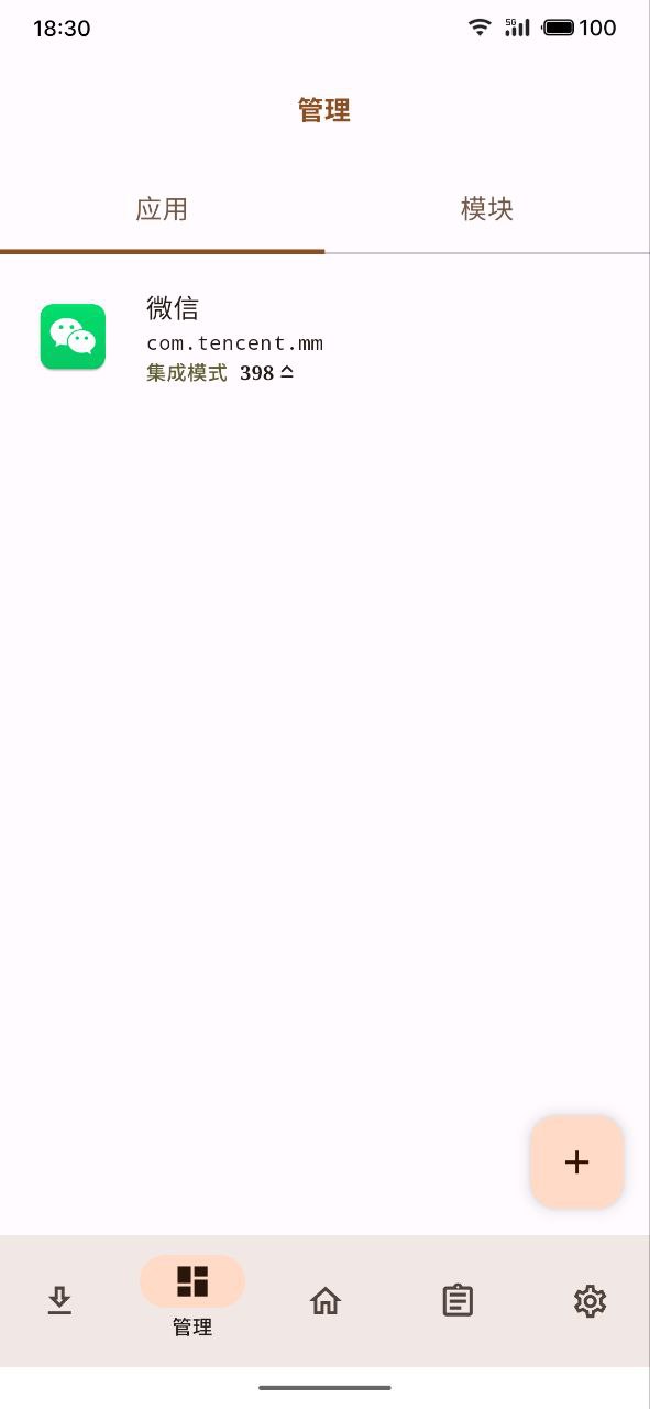

点击有下角+号,选择已经安装的微信,,再点击嵌入模块,选择刚在下载的[WechatPad],进行破解就行了,破解完成点击安装。注意这里安装会卸载之前安装的微信,如果微信里有东西记得备份,至此就完成了全部的操作。

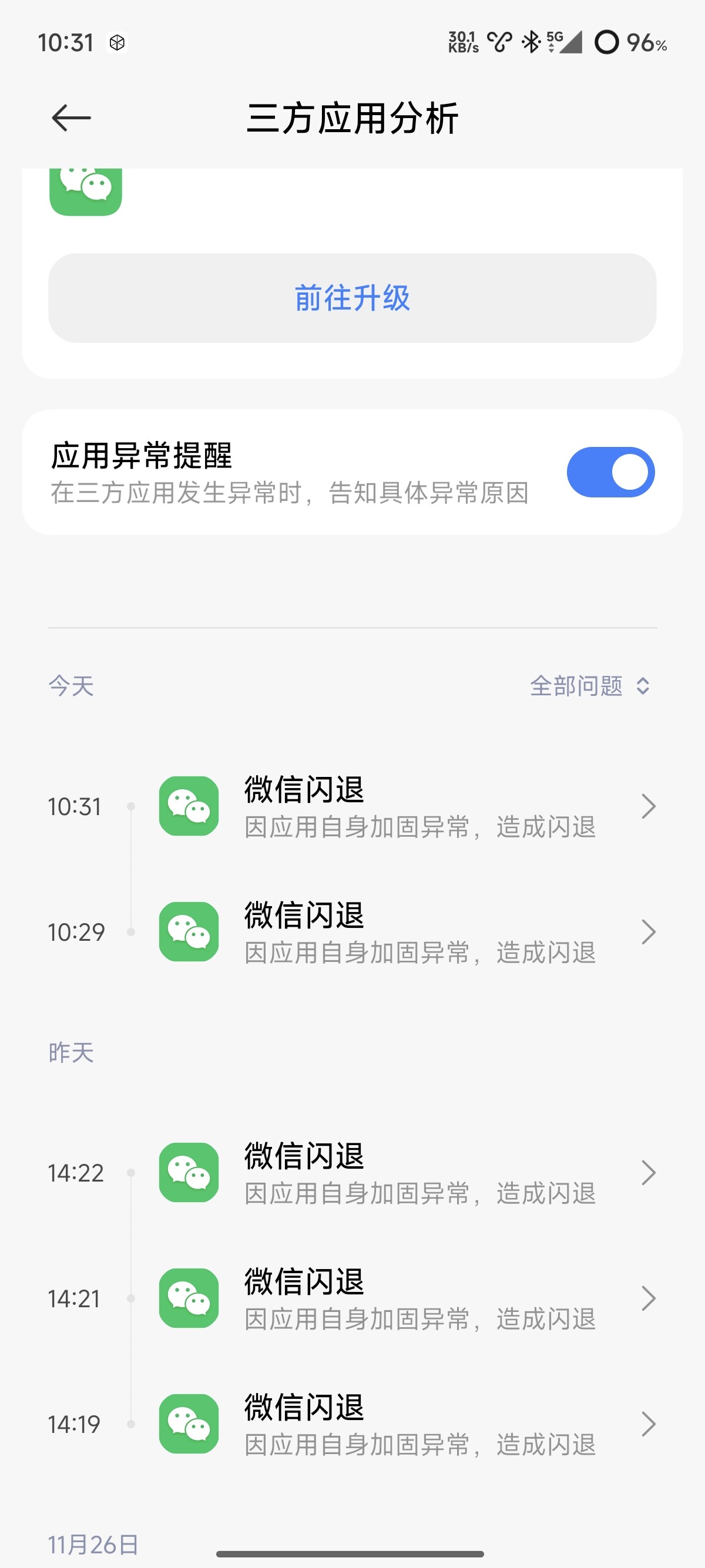

微信模块嵌入后限制太多了,其他软件都不能用微信登录
