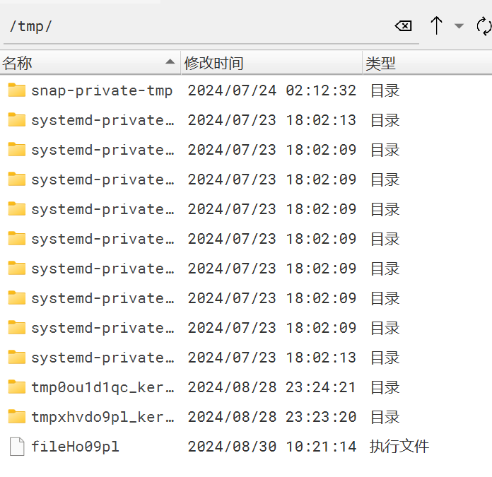

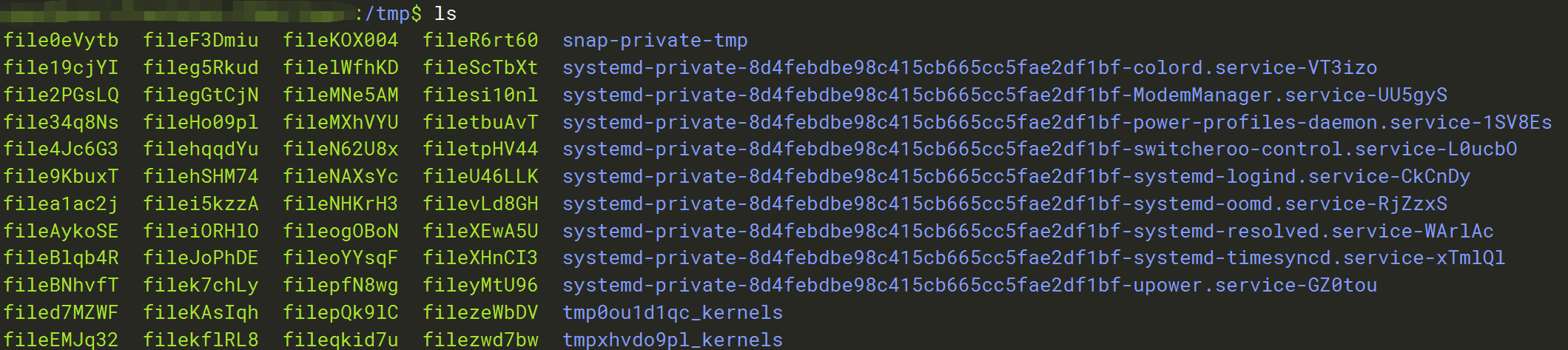

求助Linux大佬,服务器tmp文件夹一直有类似file0eVytb文件,进程中也存在对应名字的占用。
在tmp文件使用ls命令,能显示很多个类似file0eVytb文件,ls命令显示结果也很慢。
在文件管理器中只显示部分文件,使用rm命令也无法删除。

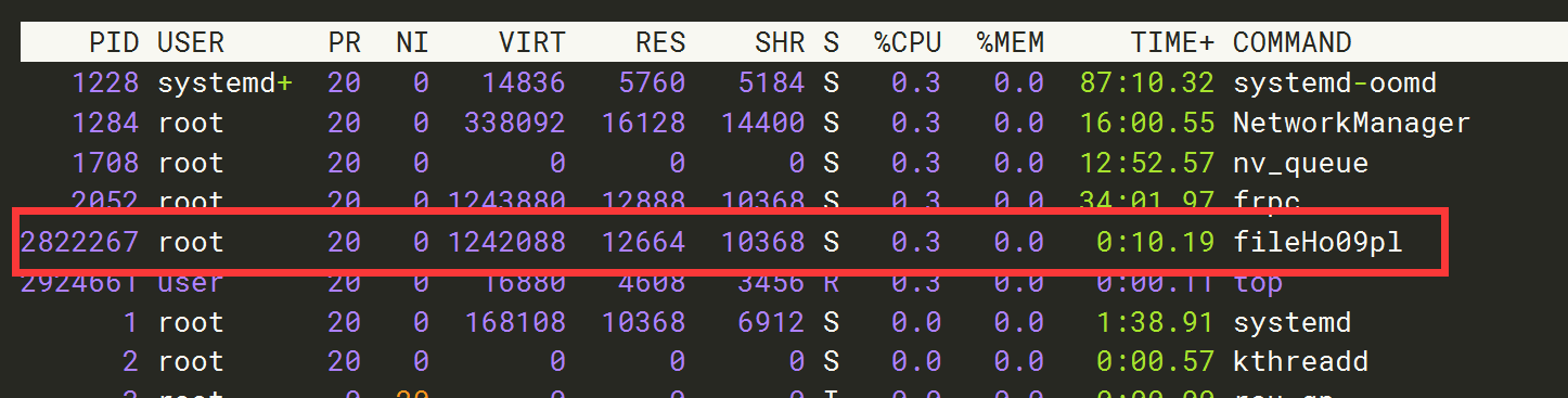

先用ls命令尝试定位一下进程看看,以图3中的pid为例:
ls -l /proc/2822267/exe
看一下是哪个路径的文件拉起这个进程,搜索一下它的名称或者父级目录的名称一般就能知道是干什么的了。
感谢大佬,提供的思路。
根据你提供的思路,然后我又找了相关的命令。
已经找到了它的相关信息。
发现它是父进程是/usr/bin/bash
