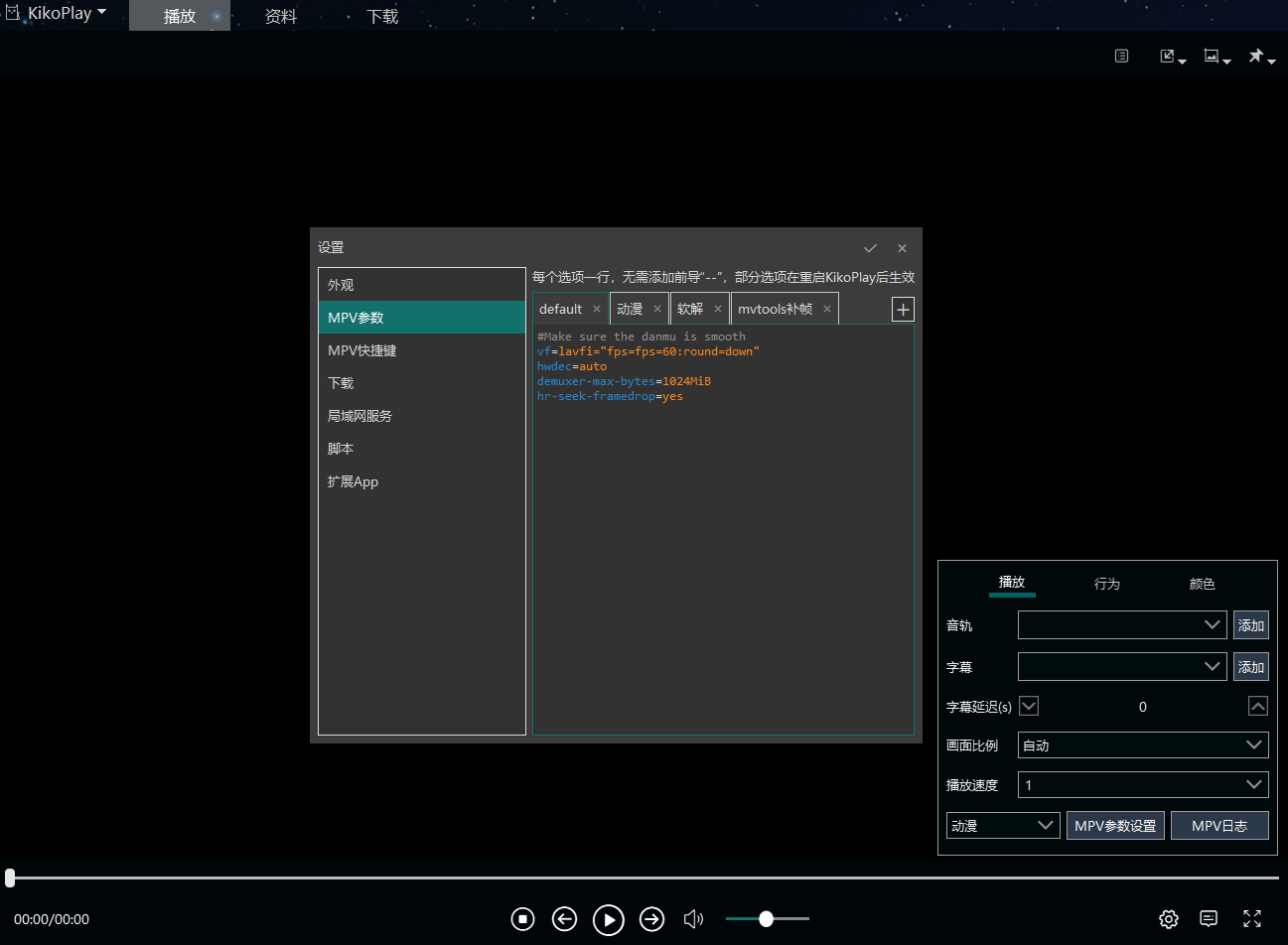

配置 MPV 参数 - 在 Kikoplay 中调整 MPV 参数。
Kiko以libmpv作为播放内核,你需要打开Kikoplay.exe,点击右下齿轮,设置MPV参数,调教自己喜欢的功能键。
kiko和mpv配置大体相通,我用过mpvnet懒人包,于是沿用的其input_uosc.conf、profiles.conf和script-opts.conf,由于不能上传conf文件,放在了上面网盘。

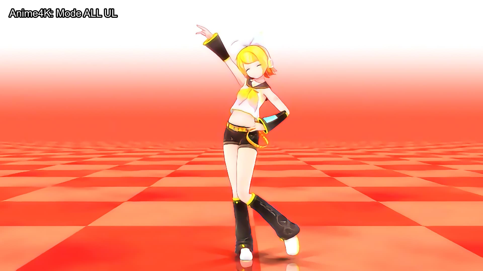

点kiko里的MPV参数,点 + 新建一个选项组,复制参数配置信息粘到里面。我这个配置主要应用场景是动漫,Anime4k算法里,
Mode A+A
(按数字按键4) 和 全UL(数字按键9)的锐化高,效果也最明显,推荐动漫优先用。(实测RTX2060 6G显存对1080p视频可用 ~4 + 120帧~ /~单 9~。4k片源不行,会卡或掉帧)
复制到MPV参数.txt (7.1 KB)
记得首行三个配置文件路径改成自己的。如果全放E盘,配置路径是E:\1.0.1\portable_config,Anime4k是E:\1.0.1\portable_config\shaders,则不用改。如果没放E盘,配置内的Anime4k文件路径也要改。
以360p视频为例,效果如下:

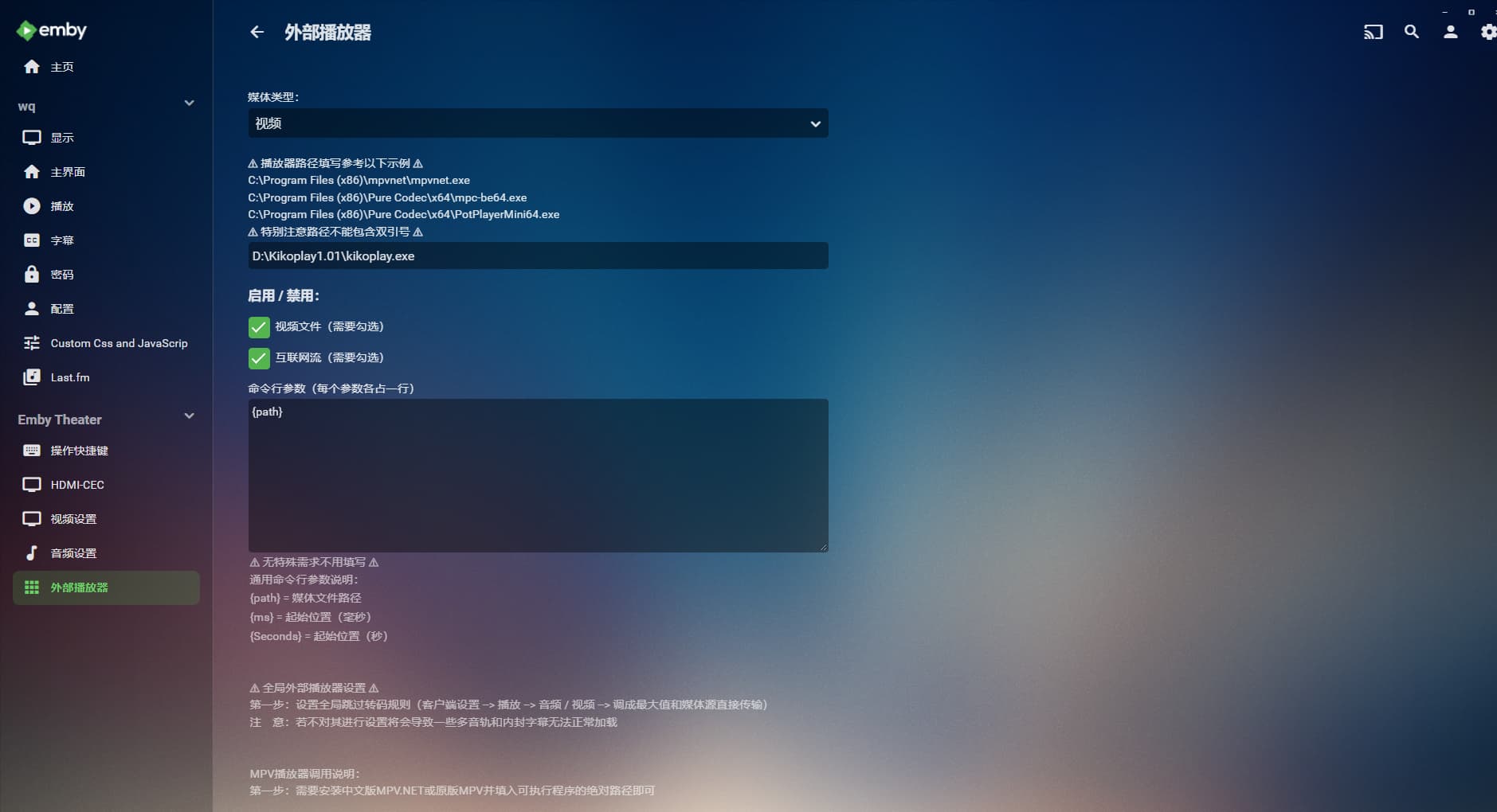

使用 Emby 外部播放器
安装Emby。纯小白建议先从终点了解emby,看这里的介绍。

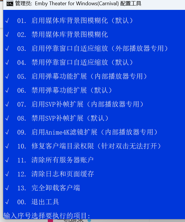

windows上emby需内购解锁播放,上面网盘有学习小秘版。论坛zip上传好像限制在了50M,传半天显示失败 -
在 Emby 中配置外部播放器路径为 Kikoplay,勾选两个选项,设置命令行参数为
{path}
这样便做到只传播放链接,而不加别的播放参数。如果你发现还是有别的MPV参数混进播放列表,重连服务器。

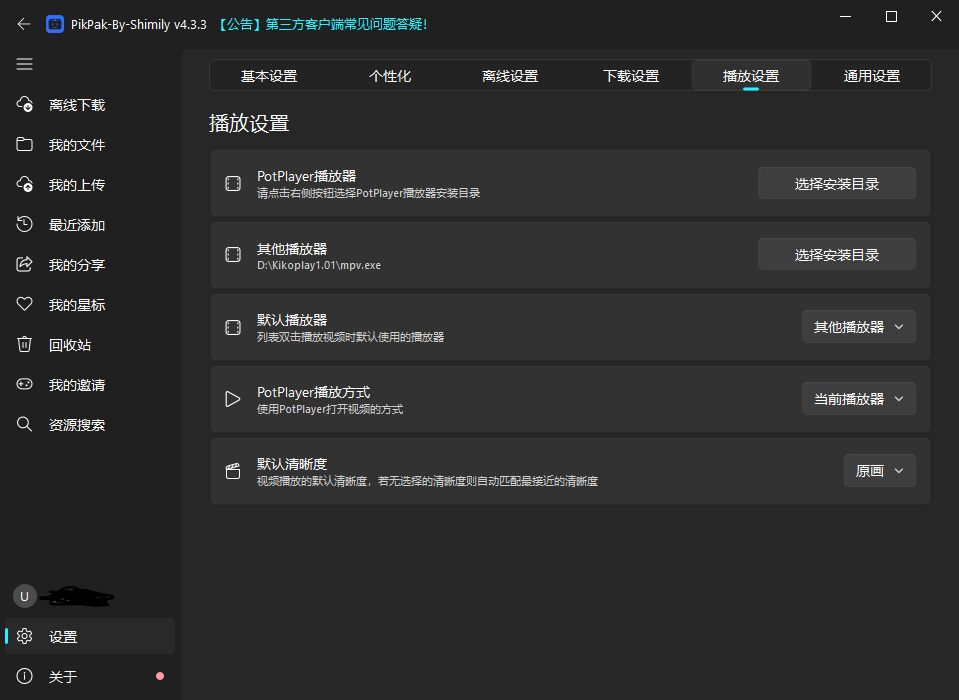

官网PikPak - 极速秒存的私密云盘 (mypikpak.com)。新号白嫖十天会员,可供测试。 - 有国内代理版PikPak Desktop。但外部播放器指定kikoplay无法播放,它只支持potplayer或mpv,所以我们复制一个kikoplay.exe更名为mpv.exe,然后就能正常播放了。

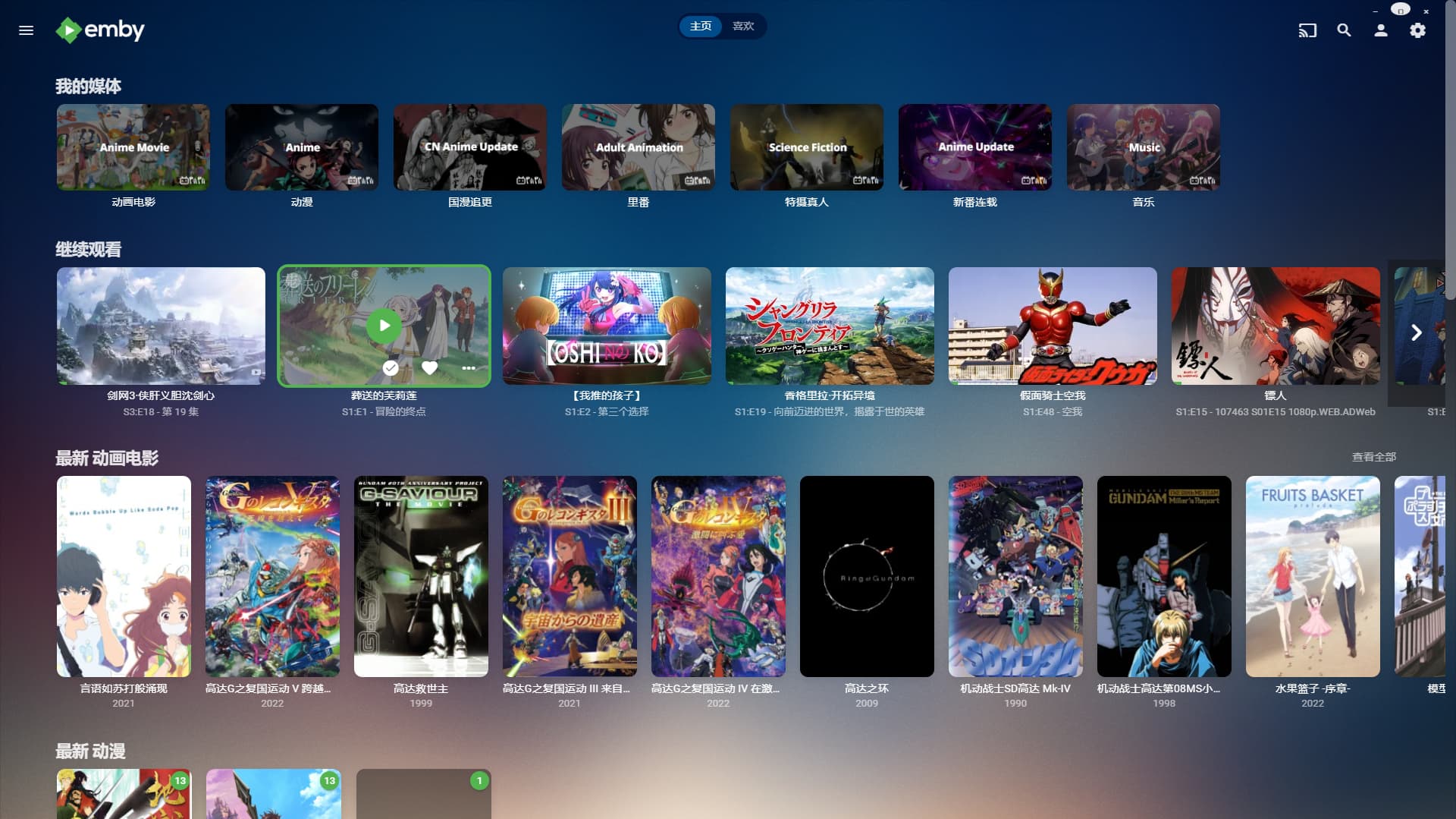

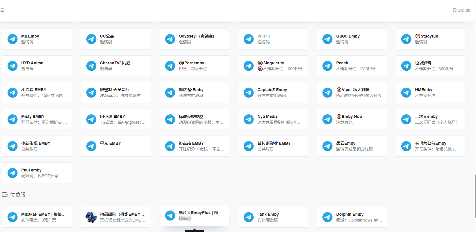

Emby 公益服务器
- Emby客户端要连接Emby 服务器,以用户名和密码登录。
便有emby自搭和公益服两种选择。自搭教程很多,这里说说公益服。公益服大多不许广传,通常节假日会限量开注册,且伴有开注、考核、积分、保号要求。终点站关了一年至今没开注 - 由于不许国内平台宣传,你可以在这里找无门槛公益服TG注册:DigitalRefuge DR导航 | 数字避难指南 – 最全的VPS主机产业上下游导航

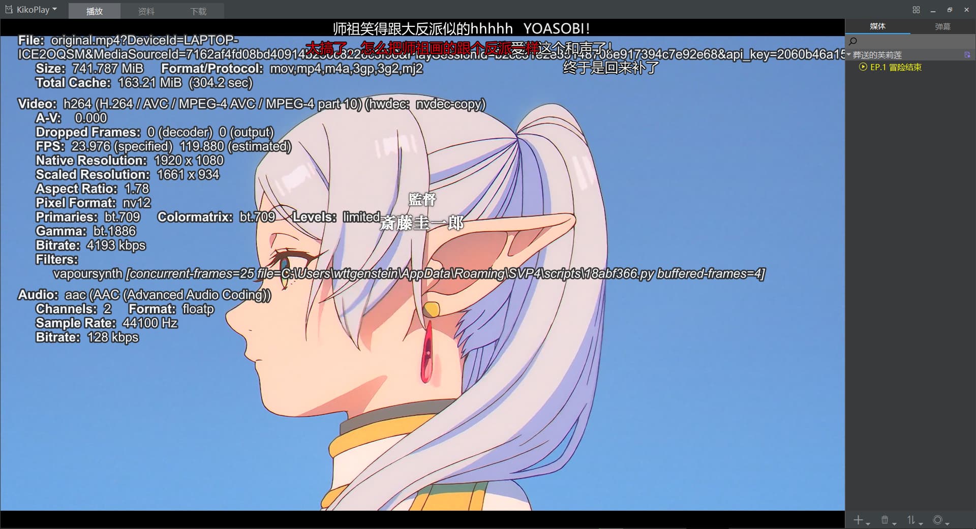

这里以emby为例,打开客户端来到主界面

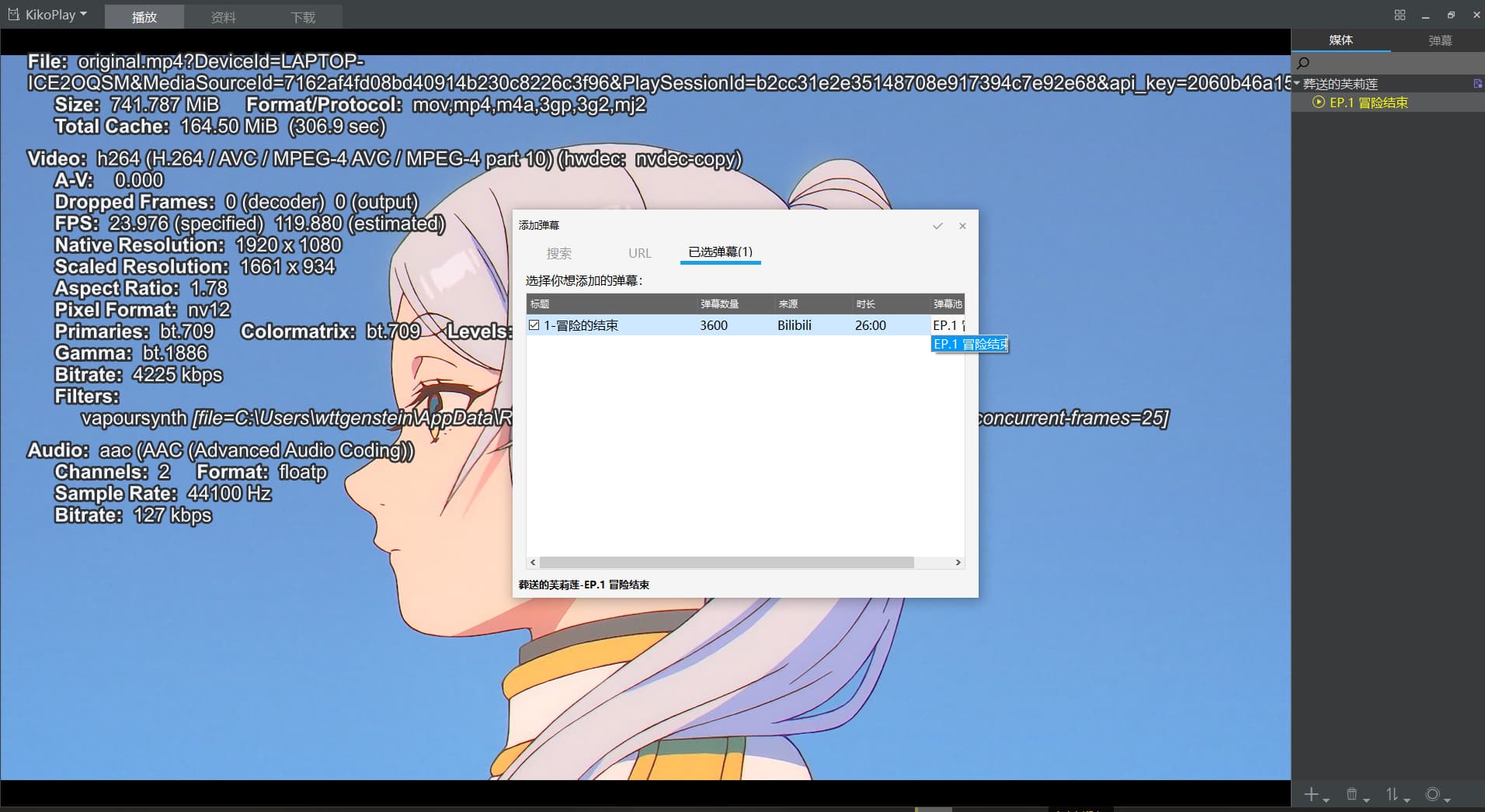

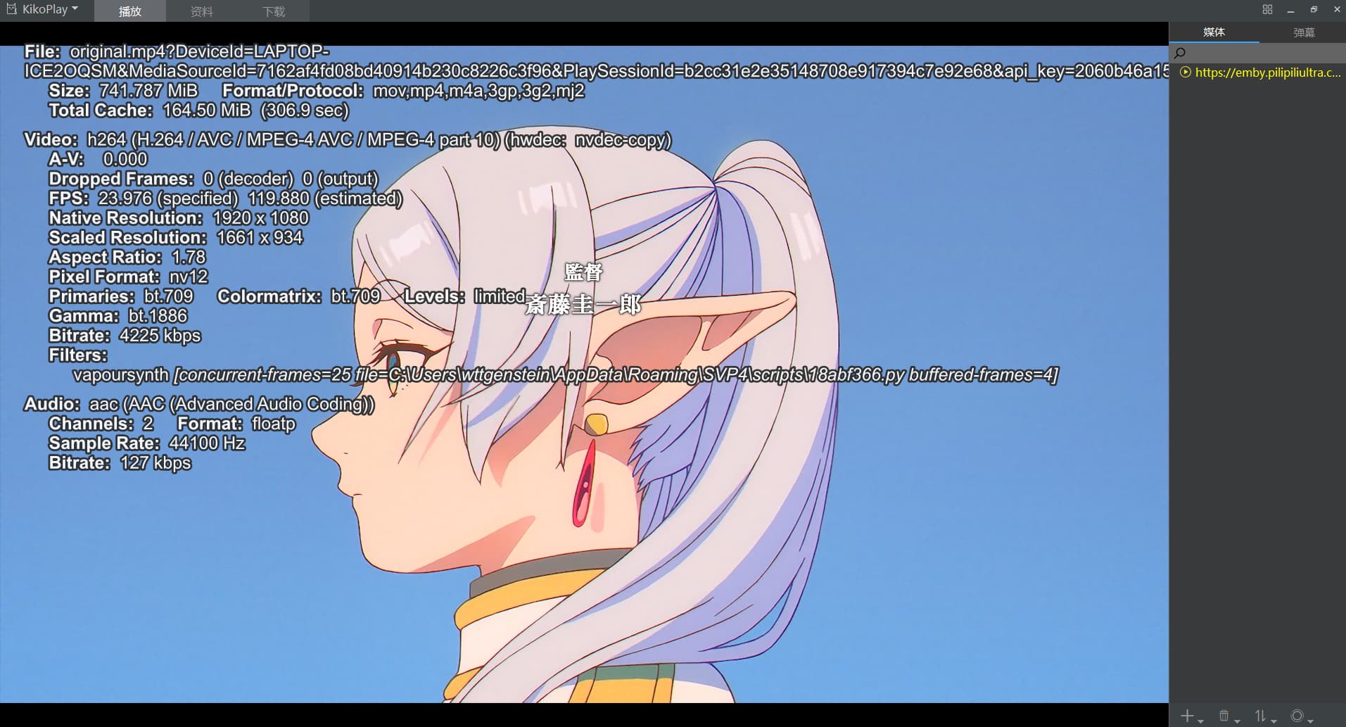

随便点一集芙莉莲,稍等一会(3秒左右)就能正常播放,由服务器负载和网速决定,按TAB调出视频参数。

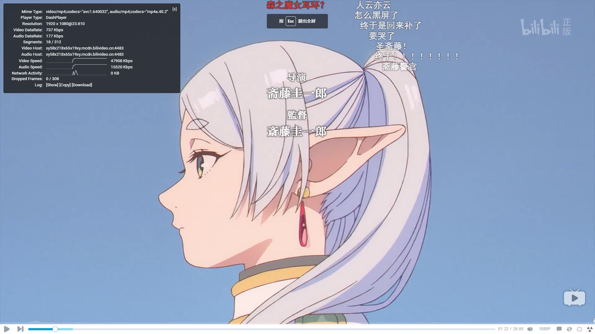

可看到近乎静止画面的码率也在四千多kbps,119帧,比较一下,
鼠鼠的1080p稳定在737kbps。
但是,它多了一样东西,正是我们马上要添加的弹幕!

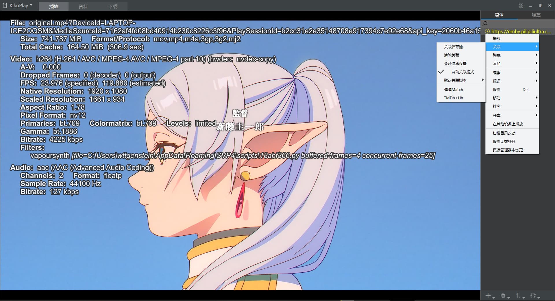

- Kikoplay的弹幕池,通过搜索和选择,会为媒体文件/播放链接关联对应的动画及剧集信息,以便加载网络/本地的弹幕、字幕信息。详细说明请看Kikoplay使用说明,这一块比较重要,可以认真读一读。

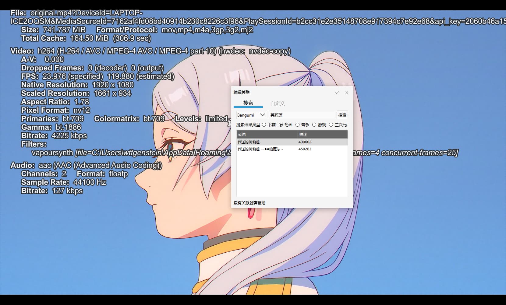

右键URL链接,关联弹幕池
搜索芙莉莲

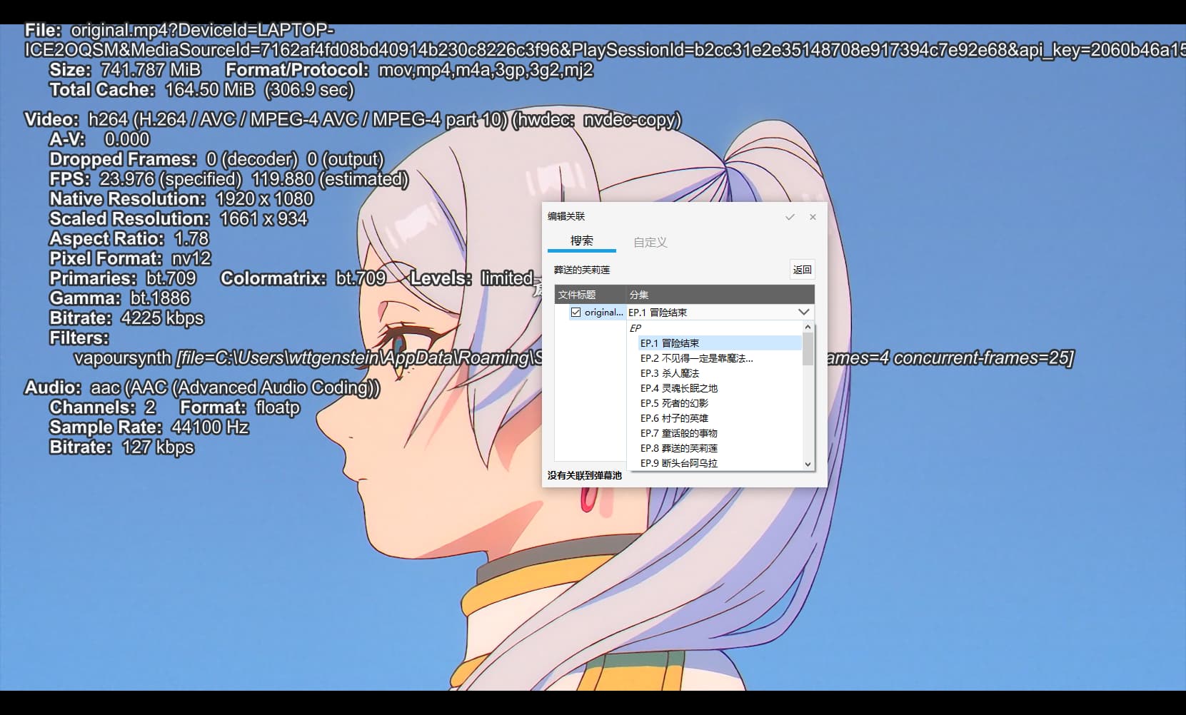

点击芙莉莲,双击EP那一栏能显示剧集的下拉选项,再点一下自动展开剧集选择,选择本链接/文件是哪一集,也可右击批量剧集自动排序,(不过对URL不友好,链接乱序排的)
注意,注意,注意,选完后记得打小窗右上角的勾,这才是保存

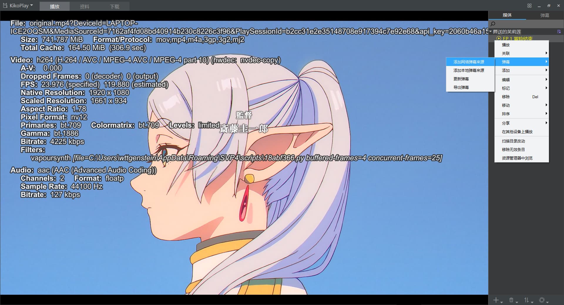

接下来再右击已关联的芙莉莲,添加网络/本地弹幕
网络弹幕关联,一样的搜索芙莉莲,点击,双击,再单击,不一样的是这里的剧集只有你已关联进弹幕池的部分
注意,注意,注意,选完是打小窗右上角不起眼的勾而不是X
结果:大功告成,我们成功在本地播放了URL的芙莉莲,并启用Anime4K着色器 + SVP补帧 + 本地/网络弹幕(本地弹幕可在弹弹play下载)

如果你用我的配置,数字1~9是切换Anime4K模式,默认开最高。0是清除所有着色器。请根据硬件配置,在input_uosc.conf里自行调整尝试。
