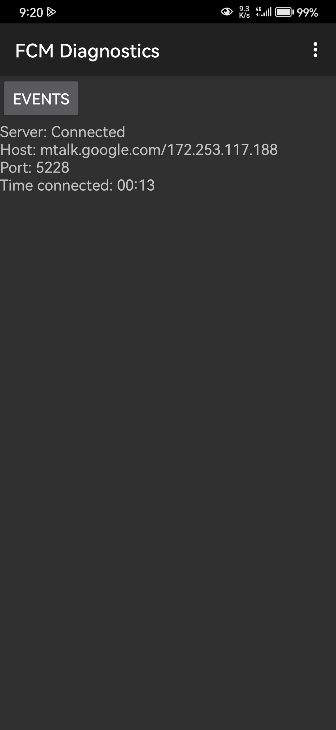

你可以在拨号处输入 * # * # 4 2 6 # * # * 来查看手机当前的FCM推送服务连接状态,如果跳转后的页面显示为Connected,则说明你手机的FCM推送服务目前工作正常,可以在下方看到它已经正常工作了多久。
非必要不建议查看,因为你看完以后把它拉掉后台也可能会导致FCM推送服务断开连接
如果不是,或者即便工作正常也收不到消息,请往下看。

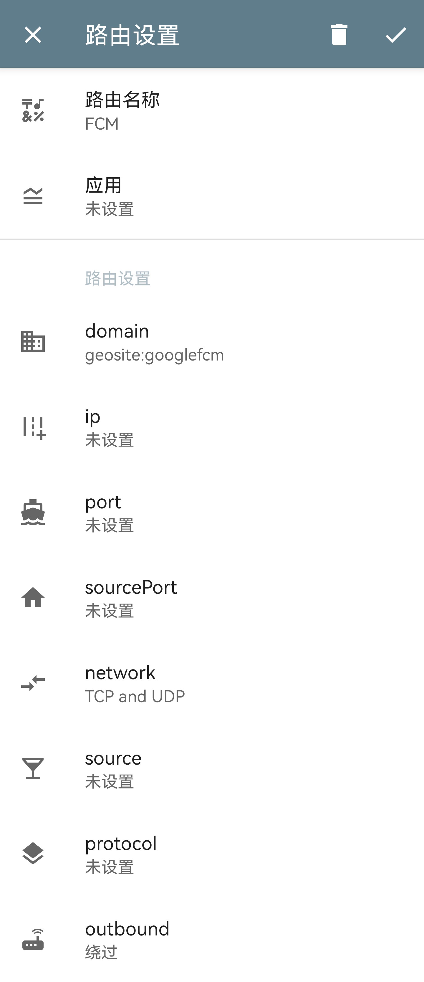

请将FCM推送服务所使用的那些网址通通加入你的代理程序的 绕过名单,并授予需要接收通知的应用 自启动权限

regexp:^(alt\d-)?mtalk(-staging|-dev|\d)?\.google\.com$
这里强烈推荐使用NekoBox的1.3.0版本作为你的代理程序,这个版本基本没什么bug,支持绝大多数协议,可自行选择主流的几个路由资源、自定义DNS等等。
不过,重点是它支持你在GUI中编辑自己的规则以覆盖机场自带的规则(别担心,你可以在设置中选择主流路由资源,如基于Loyalsoldiersoffchen/sing-geoip帮助你解决剩下的规则)。
在侧栏的路由处点 右上角左侧的添加按钮,即可开始添加一条新规则。
按下图这么填,注意将 outbound 设置为 绕过
添加完FCM推送服务的直连规则后,为了使你的上网体验正常,请 开启下图中的所有规则

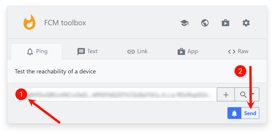

使用FCM toolbox进行初步检验
现在,你就可以使用 FCM toolbox网页端 配合它的 手机端 来测试FCM推送服务的工作情况了!
注意保持你的代理程序正在运行,且节点是连接着的!不然就测不出来你在挂了代理后的效果了!
安装好FCM toolbox的手机端后:
  1. 点击 右上角的三个点
  2. 点击 Share token,将token发送到别的地方复制,并 填入网页端
  3. 网页端 点击 Send
如果此时手机端能够受到消息,说明配置初步成功!

如果你在拨号处输入 * # * # 4 2 6 # * # * 来查看手机当前的FCM推送服务连接状态后,将跳转的页面从后台拉掉了,那么很遗憾,很大概率你会暂时断掉FCM推送服务,请尝试再次打开FCM toolbox的手机端或是开关网络等方式,直到FCM toolbox的手机端能再次收到通知。

geosite中有googlefcm相关域名
直接使用geosite:googlefcm就行
