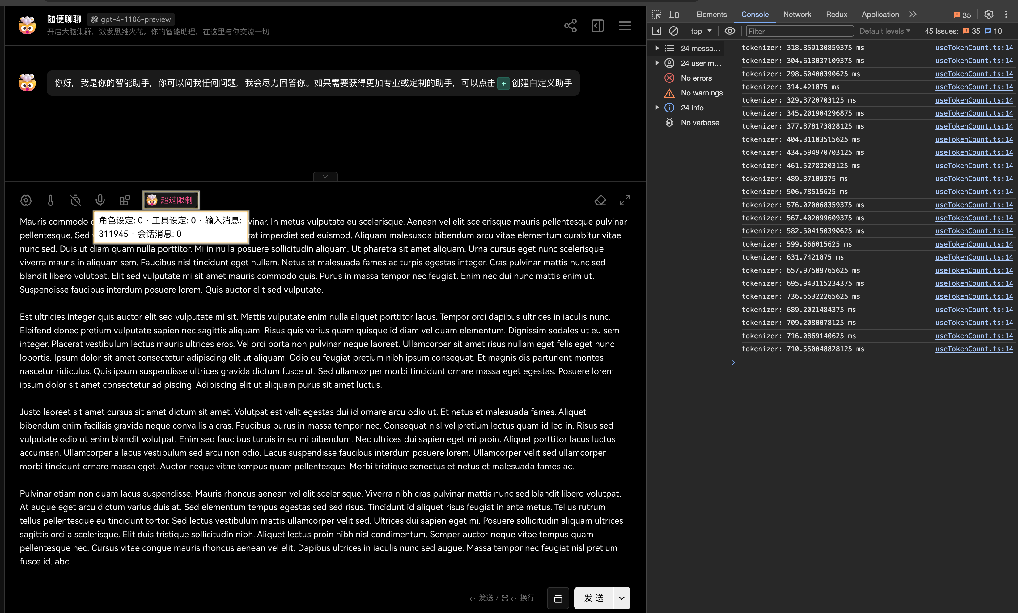

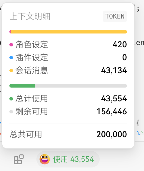

除了文本多了很卡以外,其他都很好,有没有办法优化的,经常贴代码

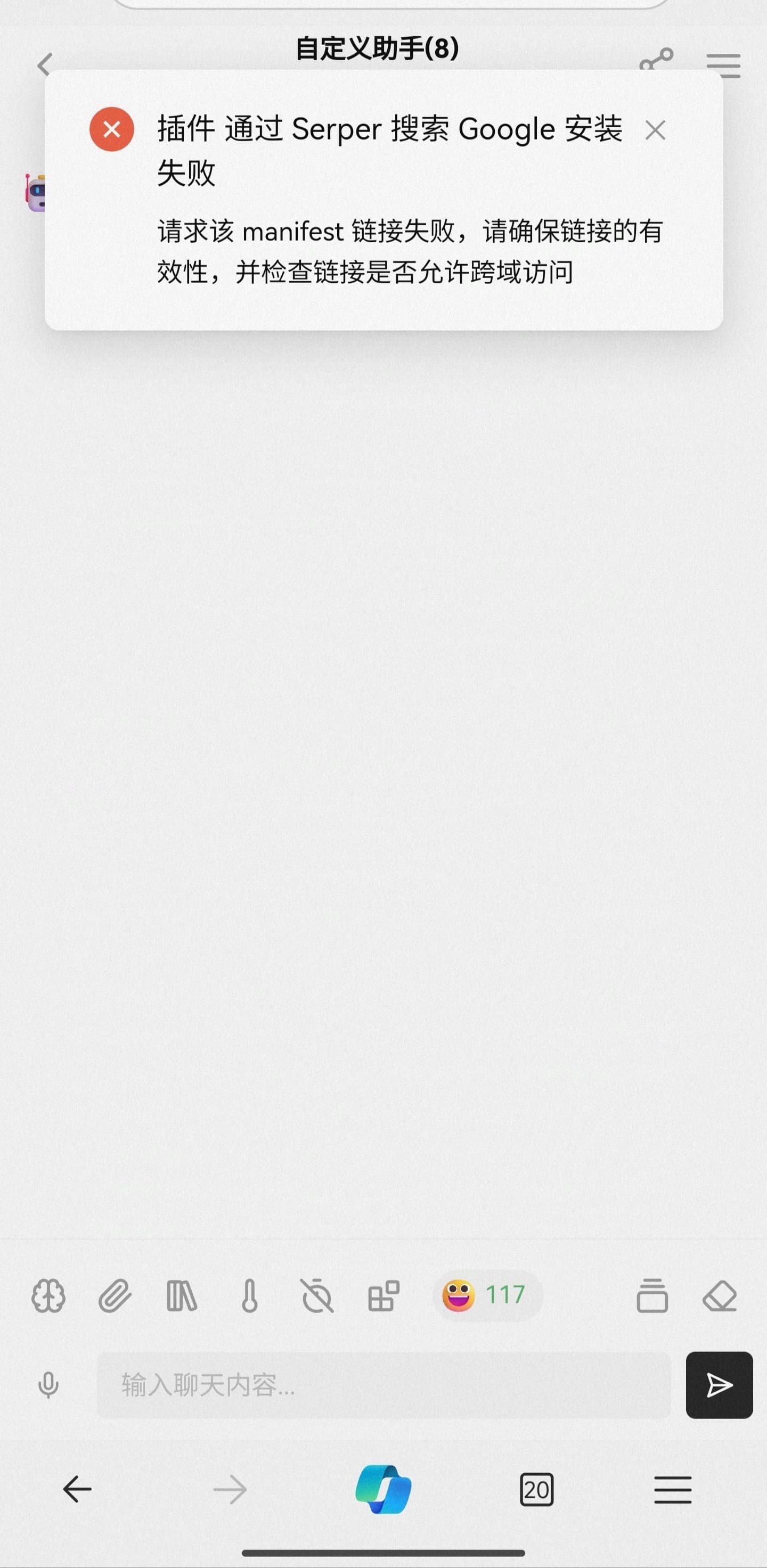

在移动端和pwa应用上不停的弹窗,不知道是插件的问题还是lobe的问题。serper已经安装了并且使用是正常的,没有问题,在桌面端也没有这个弹出的问题

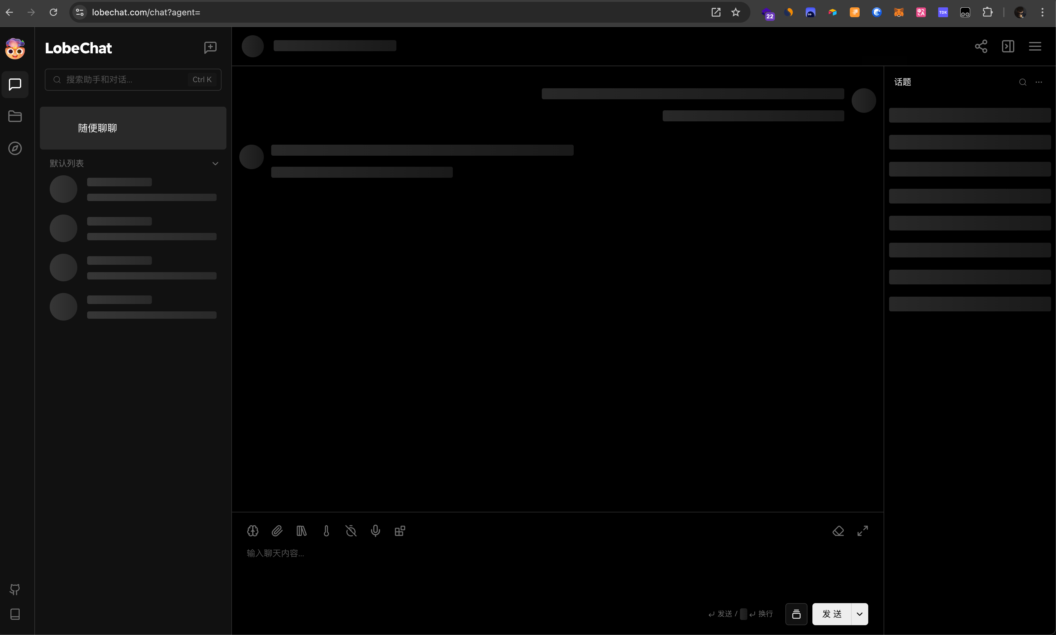

  2. SSR 能带来更好的首屏感知。这个是我作为设计师的执念,一般 SPA 的首屏最多加个 load 就完事了,但是通过 SSR + 水合的方式,能做到首屏直出应用的完整骨架屏,带来更小的 CLS

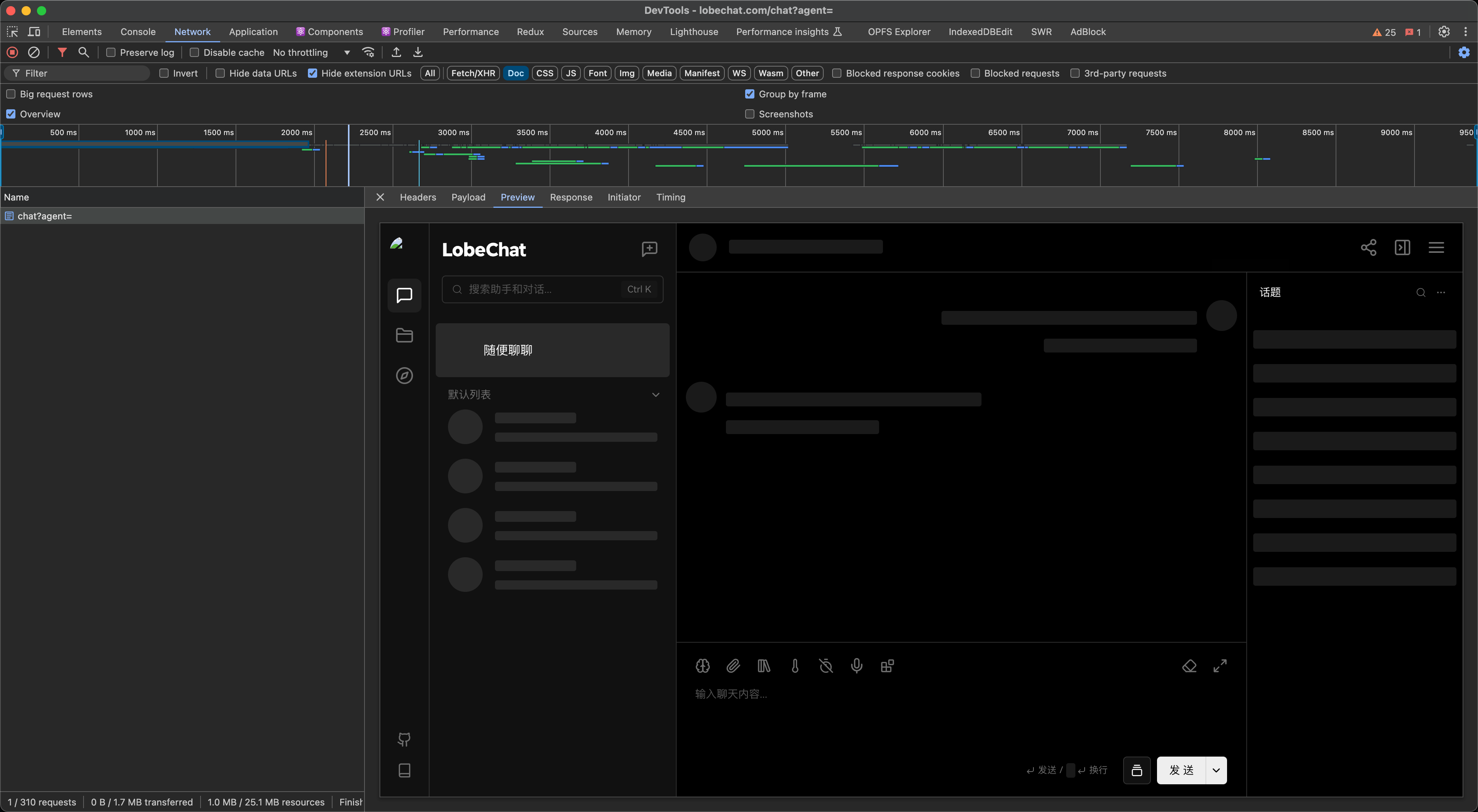

LobeChat: Your personal AI productiv... · LobeChat 为例,SSR 首屏直出是这样的:
甚至你如果点 devtools 去看的话,首屏返回的 html 直接是数据 loading 的样子。
这就意味着当服务端返回给你 html 时,用户看到的就是已经等待加载数据的样子了。而如果换到 SPA 的话,这个骨架屏要等到 JS 加载完之后才能出现。

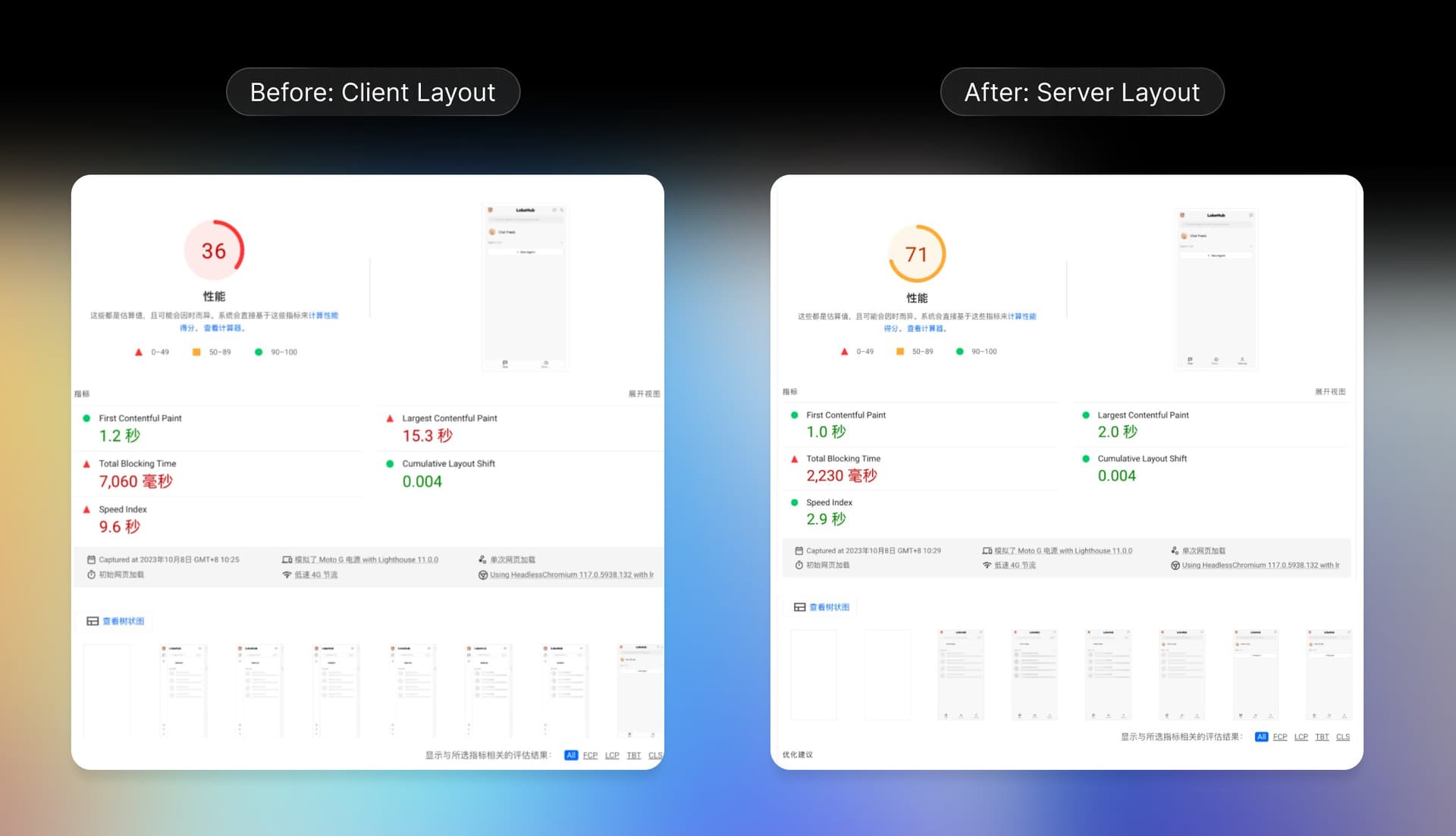

  1. 在 SSR 之上,新的 RSC 带来了更强的服务端渲染能力,能带来更好的移动端首屏体验。具体细节不展开了,可以看当时写的 [RFC] 002 - Pref Mobile 移动端 FOUC · lobehub/lobe-chat · Discussion #252 · GitHub 这个RFC。
上面这个就是从 SSR Layout 切到 RSC Layout 之后带来的性能提升,因为只用加载一套移动端 layout 的 js ,bundle 一下子就小了很多。而 SSR还是要同时带上pc的和移动的 js。

这个算是一个已知问题了。

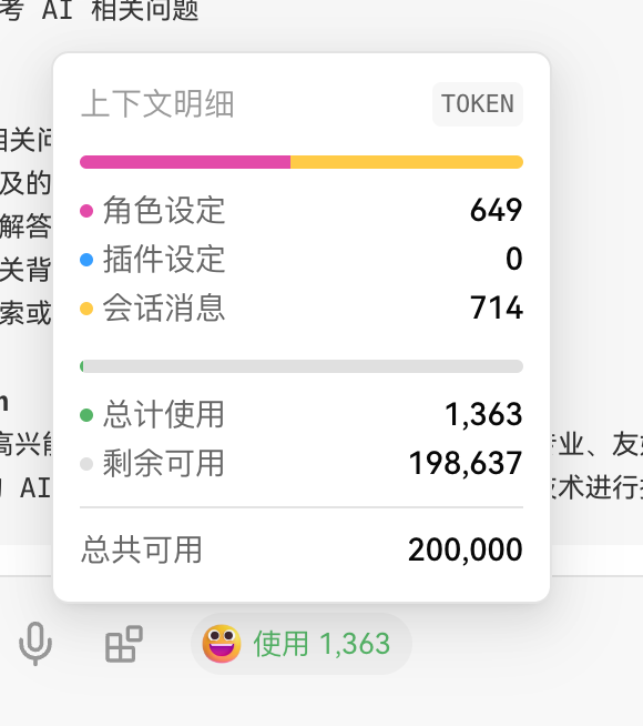

原因是我们会在界面上实时计算当前消息的所用 token 数。
为了力保计算准确, 这个功能在实现上,会使用一个重计算的 wasm 模块 gpt-tokenizer,用于将字符串计数成 token (这个包也非常大)。
目前的实现中, tokenzier 是在主进程跑的,短上下文还好,但如果你的上下文很长,这个计算耗时就不可忽略了。
我之前测试时,当 token 数量达到 10k+ 级别时,单次 token 的计算耗时会达到几百毫秒,会有肉眼可见的延迟。
后续的优化方案就是将其挪到 Web Worker 进行异步处理,不阻塞主进程,那么这样就不卡了。

我使用的时候发现,上下文较长的时候(大概8wtoken以上),边输出文字边滚动聊天框会十分卡顿,这时候只能等输出完了再去滚动查看上面的聊天记录,很不方便。

这个就是我说的计算那个问题,流式输出的时候也会实时计算 token 用量。这个后续会优化的

长文本的问题之前没有优化过。我自己日常用的也不是很多,所以感知不是很强烈,后续我优化下吧。
18 个赞
的确… 40k token 应该也会有上面说的问题…
我自己日常使用其实会把上下文控制到 10k 以内,这样相对来说性价比是最高的。
20 个赞
