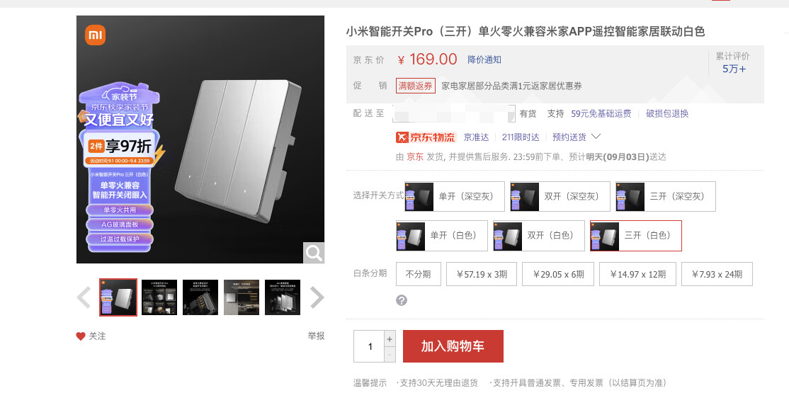

想采用小米的智能开关 Pro 不知道是否可行或者有哪些容易踩的坑!
有懂的佬友帮老弟出谋划策一下给个建议!

:pray: 能实现就行、但是我看这款小米智能开关也太 tm 的贵了啊!!!
