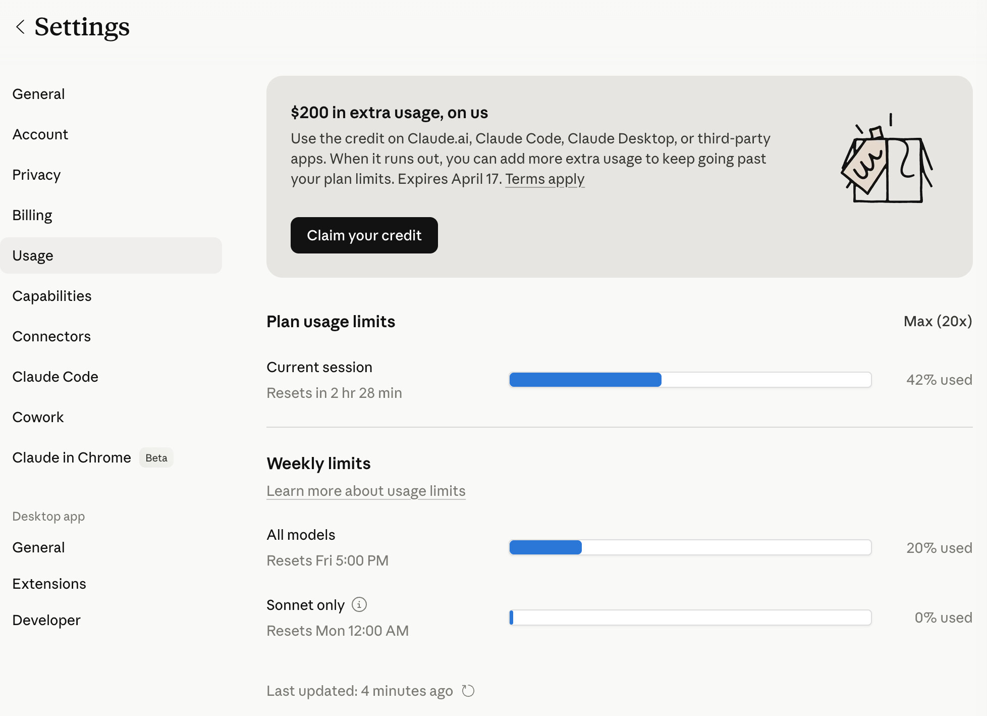

claude code 更新后,话多了,干活儿比以前精细了,但是额度不耐用了,周限都用到 20 了,下周该咋办 :joy:,大家有遇到这个问题吗?
领啊,那个免费200刀。。。领取后90天有效
那个 200 刀是给三方用的吗还是什么?能给当前套餐用吗?
套餐5小时完了,他会自动用这个额度:joy:。。

我参考站里其他佬友的方向,做了三个调整,感觉额度消耗下降了2/3:
(1)用1h的补丁 Claude Code cli 1h缓存补丁
(2)环境变量开启"ENABLE_TOOL_SEARCH": “true”
(3)大点的任务,上下文控制在200k到500k之间。压缩用的太多,会反复创建缓存。上下超了250k,就开始降智,超过500k就很难把控质量了。所以在200k到500k之间使用,能够尽量平衡缓存创建的消耗和模型工作质量
感谢佬友分享!太需要了!我跟着配置一下,希望可以降低消耗
