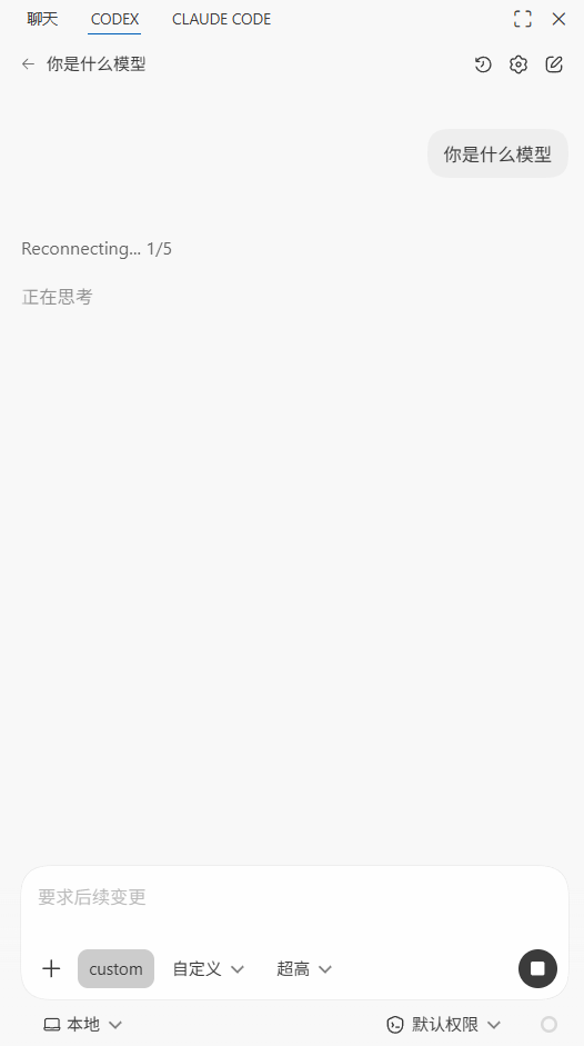

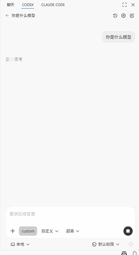

【求助帖】在CC-Switch配置完成后,使用vscode的codex插件一直显示正在思考
各位佬友,遇到这种问题怎么解决?
现在变成reconnecting…
