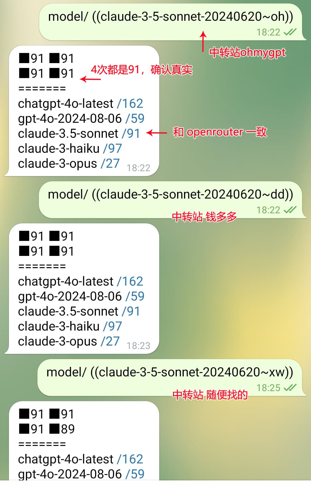

1.比如,运用 OpenRouter 上面的模型 sonnet3.5,问5次答案都是 91,测试多个中转站的 sonnet3.5,有的回答 91,有的回答其他数字,有理由相信答案不是 91 的根本不是 sonnet3.5
2.类似的,运用官方 chatgpt-4o-latest 来回答,多次答案都是 162,那么那些答案不是 162 的中转站,chatgpt-4o-latest 可能就是假的,也许是 gpt-4o-2024-08-06

❙ 一些结果:(openrouter 站点模型)
openai/chatgpt-4o-latest /162
openai/gpt-4o-2024-08-06 /59
openai/gpt-4-1106-preview /27
anthropic/claude-3.5-sonnet /91
anthropic/claude-3-haiku /97
anthropic/claude-3-opus /27
