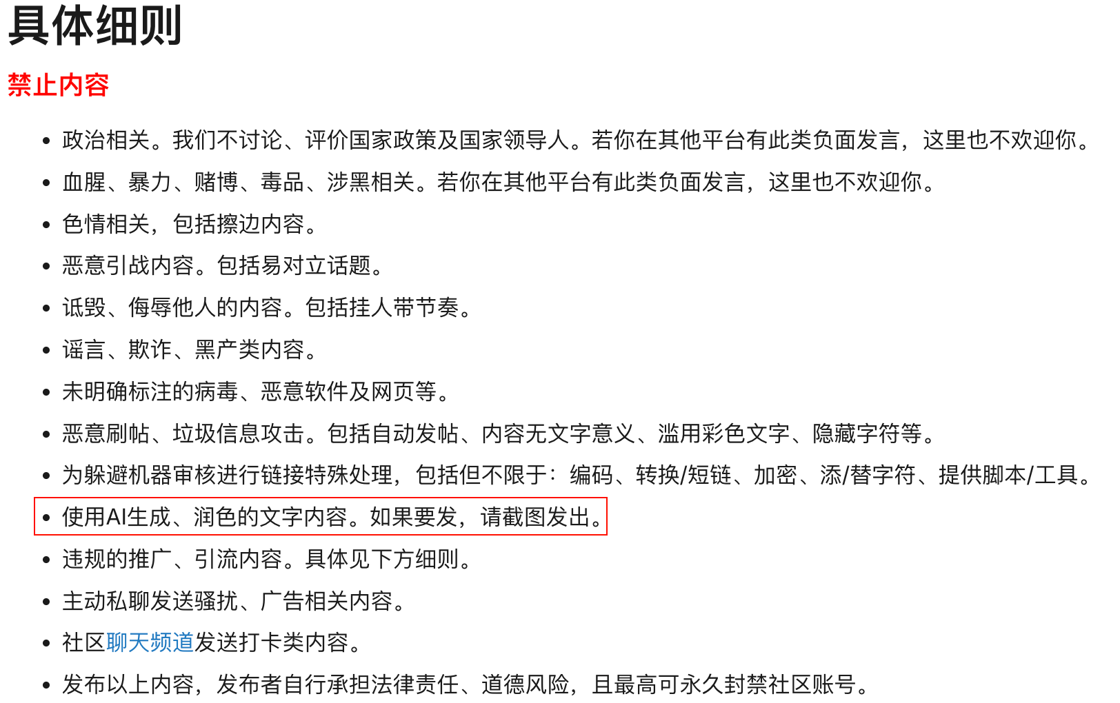

感觉有股codex味,如果有ai润色,请参考规则
如果没有,请忽略 :smiling_face_with_three_hearts:
