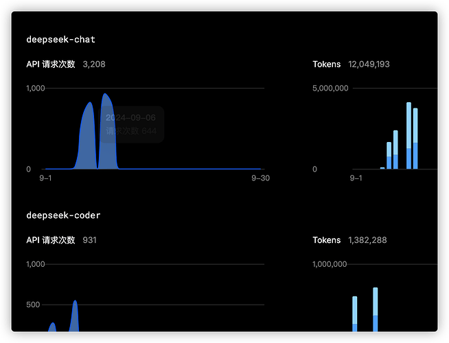

之前配置了copilot,配置了deepseek,用的是本地代理模式,写了一天的代码,实际使用的提示不到10个,然后我去查了一下一天的用量,居然用了500万的token。这是代理泄露了,还是配置有问题呀?图二是我本地代理的模式。
1000多次,这不漏了吗?
昨晚写了 2 小时代码,用了 50w token,花费1 毛 8

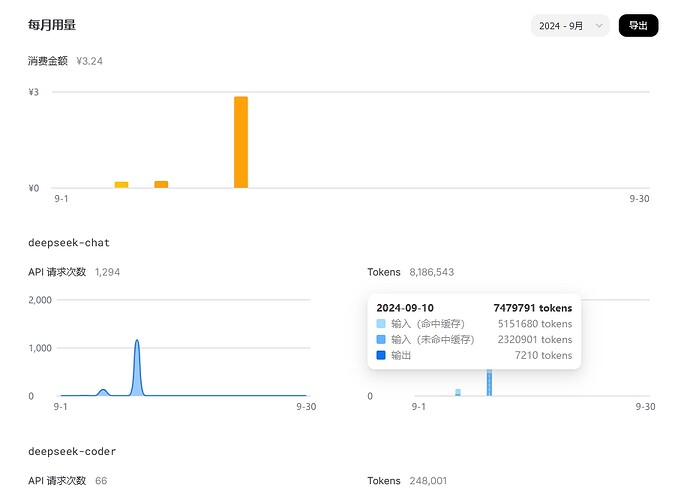

今天换了key,一上午的请求次数量还是有500多。应该不是gui泄露的问题。

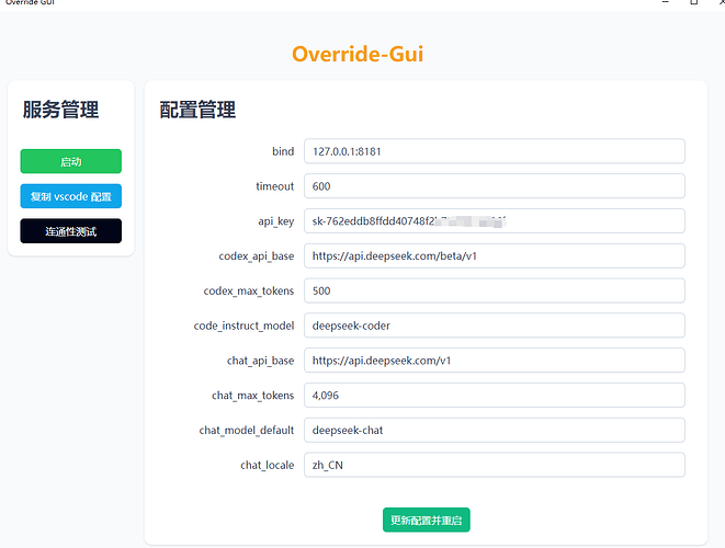

没搞懂这个gui的作用是什么 :lark_044:这和在config里面配置一样的吧

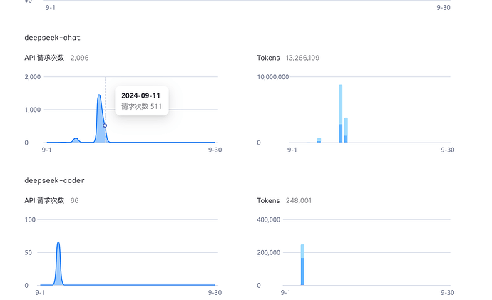

哎,那我这个呢?我自己打包的镜像,本地起的docker

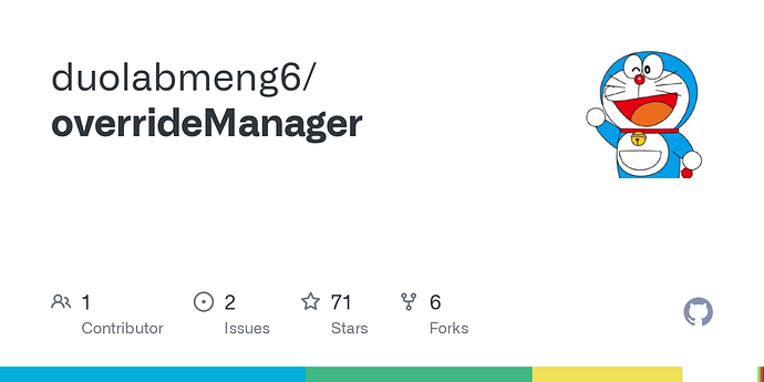

内嵌了始皇 override 的代码(CV大法好),这个 GUI 打包之后作为exe单独启动,填完配置在使用相关按钮,会隐藏启动一个 override 服务。
GUI同服务器docker部署对比:
GUI操作 服务器操作
打开GUI 登录服务器
填写配置 操作config.json
更新配置并重启 更新config.json + docker compose up -d`
停止 docker stop XX
启动 docker compose up -d

以前用过,上个月之前就删除了。deepseek 是上周 4 申请的。除了在这个 gui 上配置过,其它地方没有用过。
其它地方应该不大可能,上周 4 才申请的。没有在其它地方配置过。现在已经换了 key 了,等明天自己搭一个看看正常使用量。
