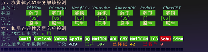

节点不用设置分流搞个协议就行了 规则没动过的话 之前能用就 看看bwg解锁不解锁gemini吧 我没直接用过bwg当落地访问gemini 不知道解锁不解锁

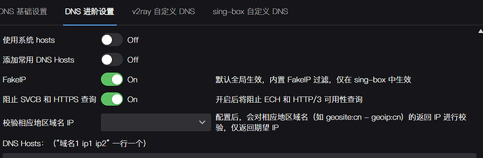

我把 r2rayN 的fake ip 打开,就没问题了。
然后我朋友自己下了 clash verge,使用起来也没有问题。
这是我的当前设置。把添加常用 DNS 关闭,它很容易出问题。

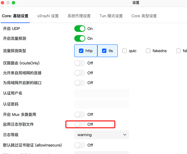

设置里面,可以把代理的日志保存到本地文件。

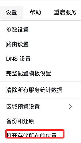

文件存储位置可以通过这边打开:
在打开的目录里面,会有个guiLogs的文件夹,
里面有Vaccess_xxxxx.txt 以及Verror_xxxxx.txt
这里面有对应的日志
当发现出错的时候,可以去翻翻日志,看看里面是不是有什么请求报错了.
