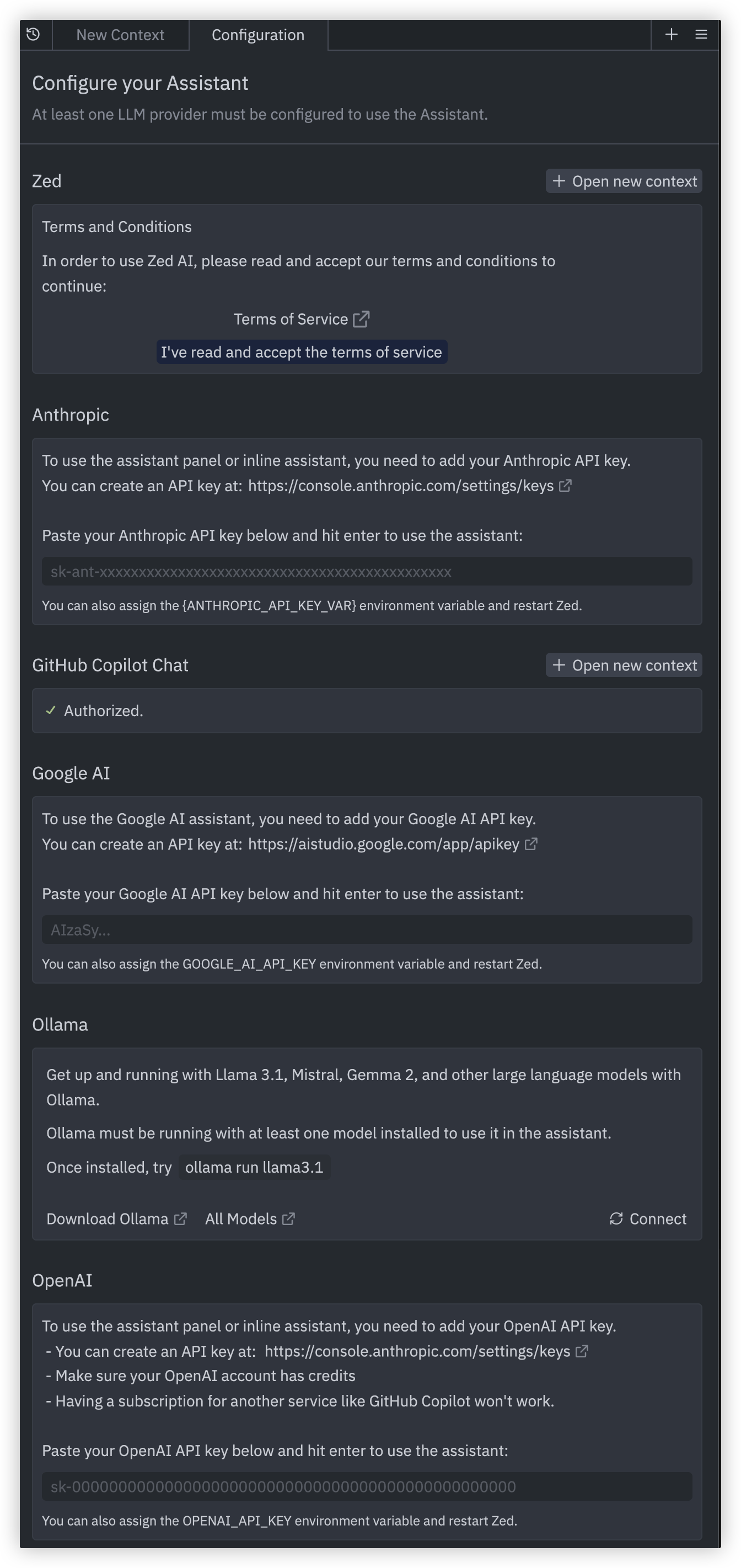

我调了半天的 AI 配置,中转站的 key 总是报错,自定义 API 网址也不行
话说 iterm2 里的 AI 我填入中转站的网址和 key 也不行
不知道这种中转的是不是只能用他们设定好的聊天网页,不能用在编程和运维工具里

Configuration - Zed 参考下文档,是可以自定义 API URL 的,但是我不清楚中转站的 API 应该是多少,尝试了网址和网址 + /v1 都不行。

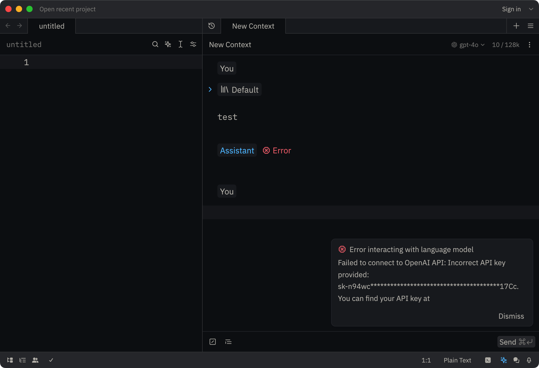

不是,是直接 ERROR,说 key 无效

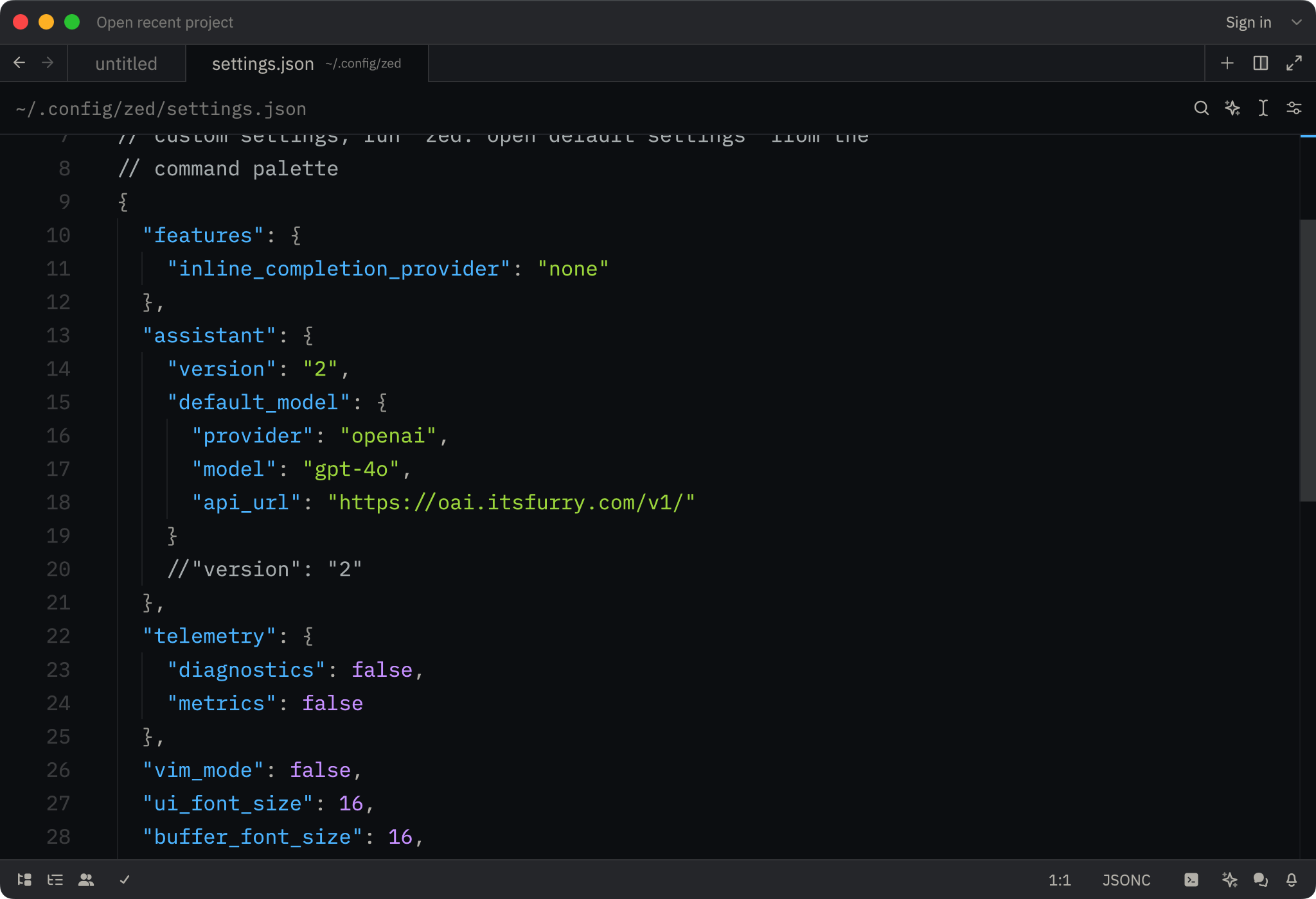

我是这么设置的:
怎么看着像是走了官方啊?
