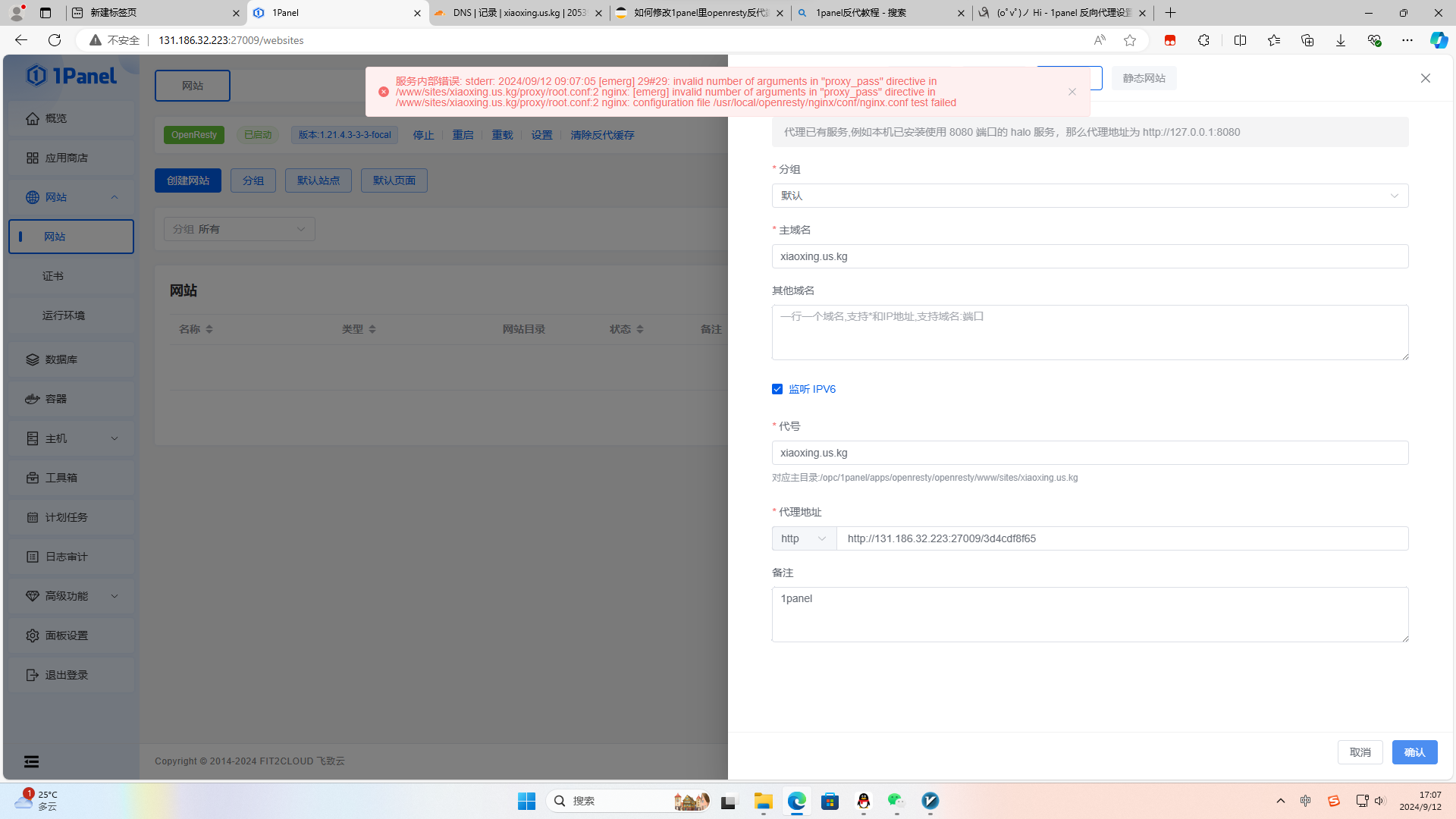

1panel上来就报错
后面那个uuid是啥

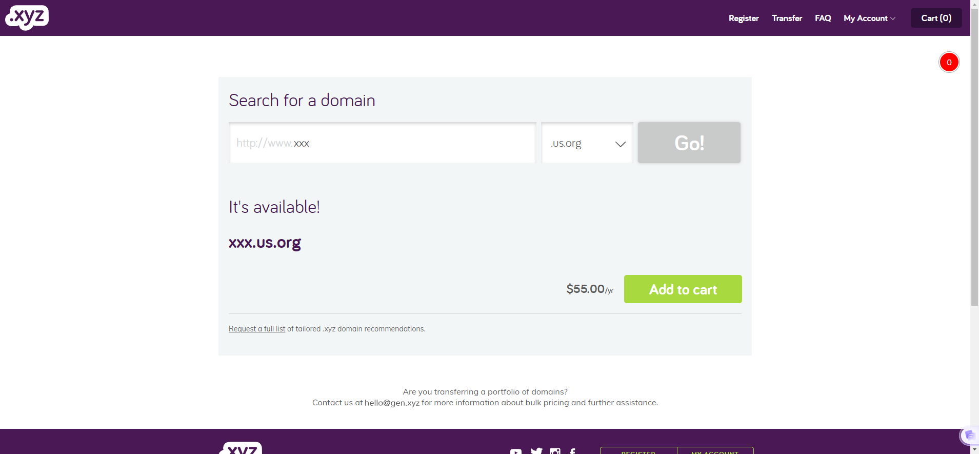

域名不便宜啊
去掉你输入的http
1panel基本不用你手动填什么,
去掉前缀协议
这个确实好用,但是大佬请问下这个里边终端超时时间在哪改,我是一会输入一次密码,头大了都
代理地址不用输前缀http
那个是1planel的安全入口

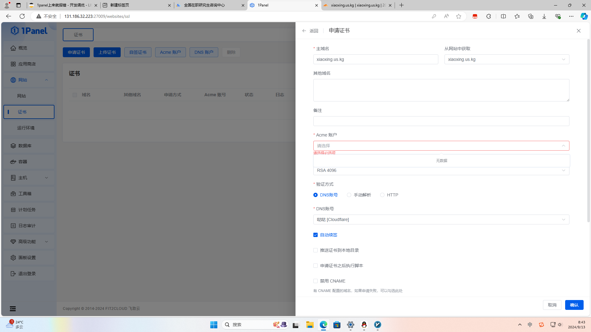

上面那个问题解决了,那这个呢。我想给面板开启sll然后绑个域名,再给alist搞个反代
上面那个问题解决了,那这个呢。我想给面板开启sll然后绑个域名,再给alist搞个域名反代
我的那是us.kg白嫖的
acme账号填一下信息,dns账户填好信息,回来就可以申请了。

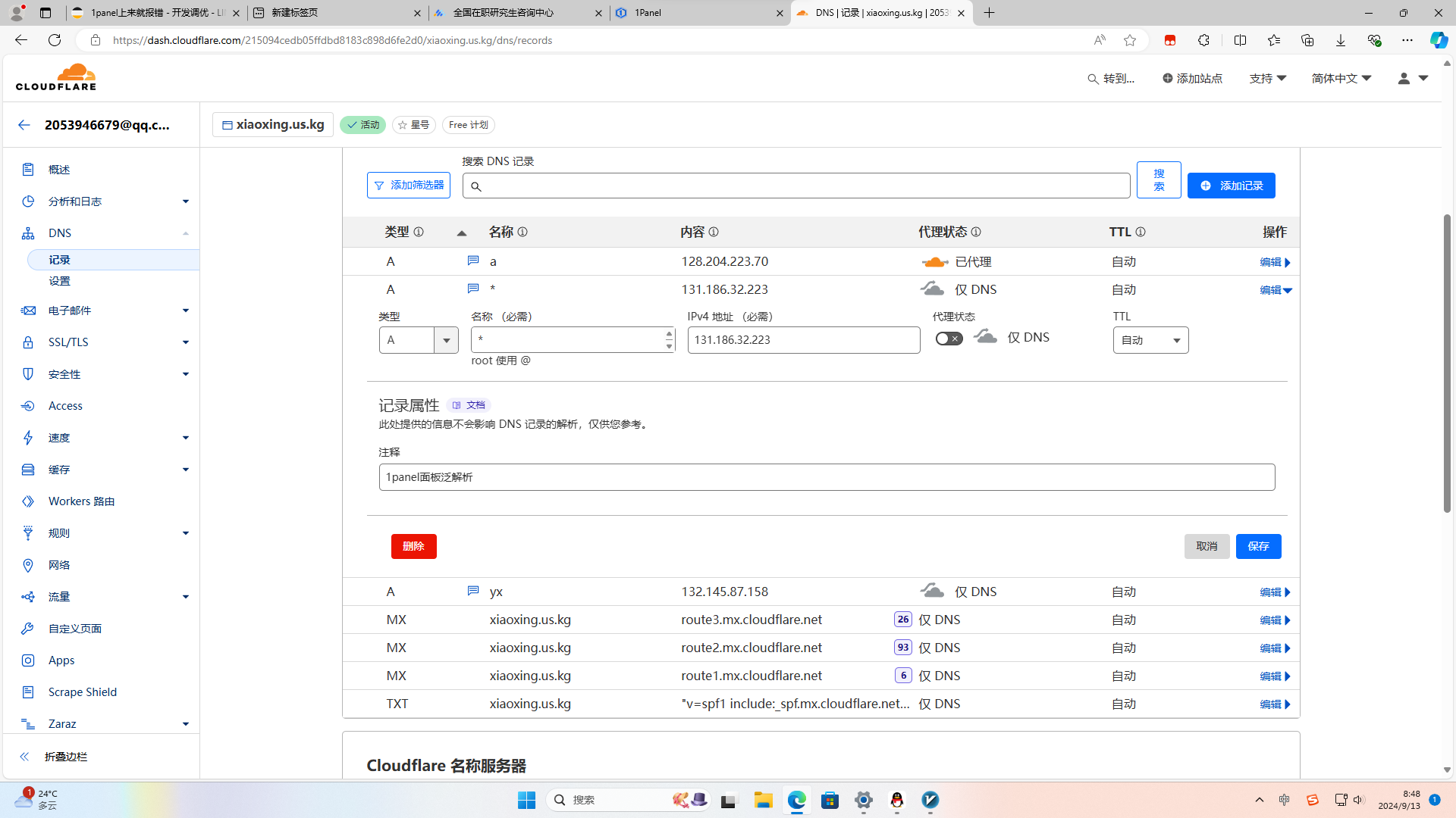

我都泛解析了为啥1panel那边不能直接随意添加前缀哇

这就触及我的知识盲区了,acme账户类型那里改一下试试看。

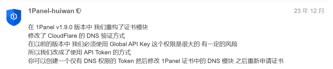

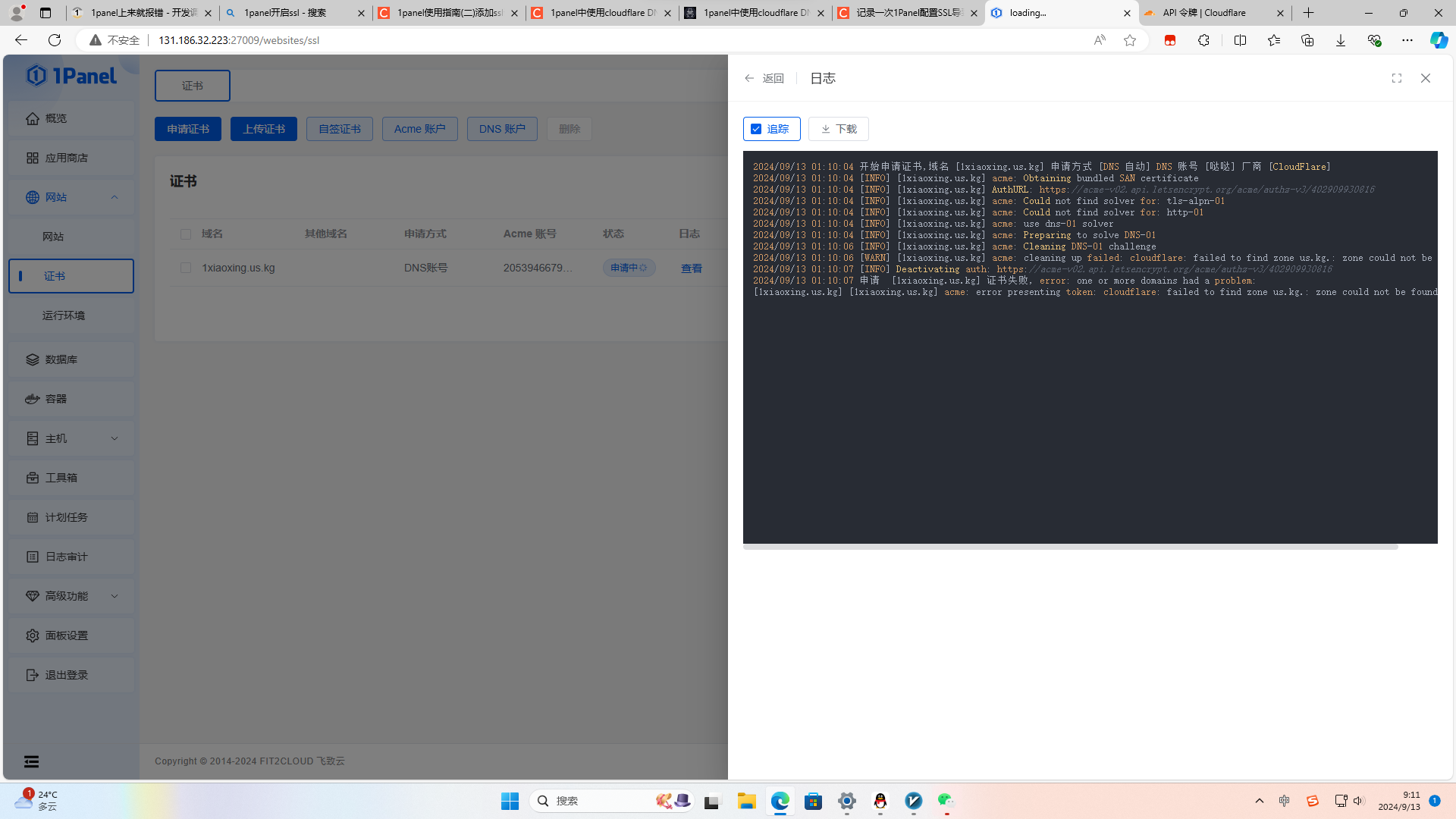

api用错了吗?
