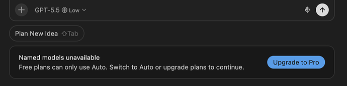

cursor是pro或pro以上才能自己接模型吗,free能接吗?
不行,free 只能使用 auto ,选择其它模型会出现下面的错误
Cursor++ | 极为顺滑的 BYOK Server 集成
