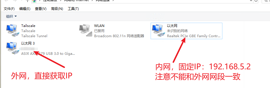

两个方式:
一、usb对拷线,不需要联网,两台电脑可以共享一个鼠标键盘。(之前用过)但是我用两块屏幕,窗口不能互相拖拽,所以现在不用了。
二、有多个网口(没有淘宝买USB转RJ45网卡)两台电网线脑直连,选择一个不常用的网段。
第一台电脑IP设置192.168.5.2,网关设置192.168.5.1(主要让他不能联网),DNS设置192.168.5.1(举例),
第二台电脑设IP192.168.5.3,网关设置192.168.5.1(主要让他不能联网),DNS设置192.168.5.1
连接后完全就当内网用了。
1、 可以使用win自带的远程桌面连接另一台电脑,比如输入192.168.5.3远程连接第二台电脑。
2、可以使用局域网文件共享。
我目前用的就是这种方案,因为特殊原因,公司电脑不能联网,自己电脑直接2块屏幕,一个显示自己电脑桌面,远程连接公司电脑后放在副屏使用。自己电脑上软件窗口也能拖到副屏上覆盖远程桌面窗口。(远程桌面窗口不能拉宽到2块屏幕上,这点有点难受)
一套键鼠全部控制,文件直接拖拽就能互传。(192.168.5.1)这个空白网关保证公司电脑不会联网。
自己电脑同时用两个网卡,一个网卡接外网,可以正常上网;一个网卡接(192.168.5.0/24)网段的虚拟内网。
公司电脑用一个网口,设置固定在(192.168.5.0/24)这个虚拟网段就行。
