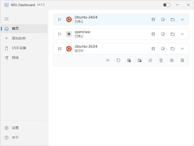

总之就是尽量沙盒或者独立环境吧;我是图方便用wsl,公司也有服务器,我装了pve,但是cpu架构太老了,编译cpp太慢,不如台式12代的ipc。
不过windows磁盘还是会挂载进去的,在/mnt下,有风险,但是比直接跑在主力机强
