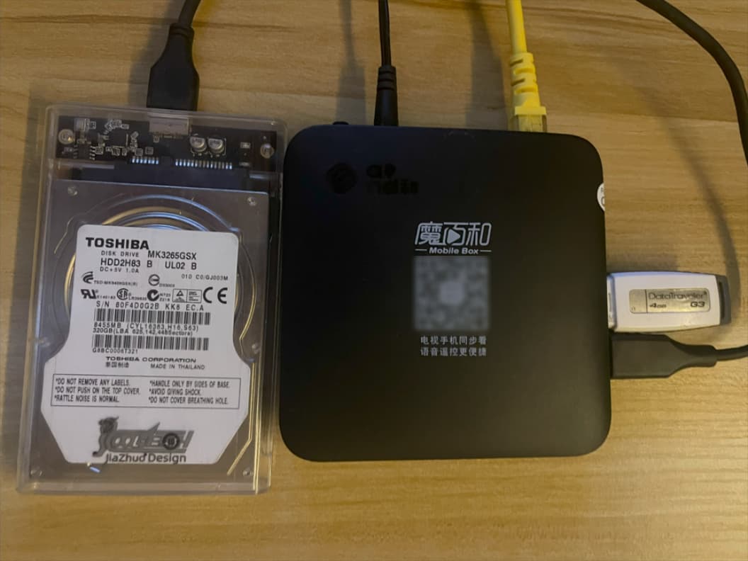

  • 成品图
  • 物料准备
    • 一个及机顶盒(一般会带有遥控器,HDMI线.网线)
    • U盘一个(2.0, 小容量 4G及以上)
    • 硬盘一个,主要用于后期数据存储
    • 电脑一台
    • 显示器一个,电视也行

  • 将U盘插入靠近网口的一侧机顶盒,使用HDMI线连接一个显示屏,并插入网线

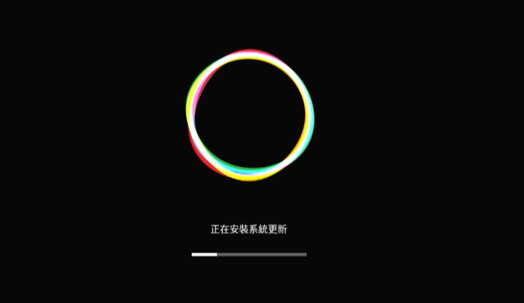

  • 然后开机,同时不停按遥控器左键,出现升级进度条马上关机,然后迅速(大约一秒钟)开机。接下来机顶盒就会自动刷入安卓系统
  • 刷写完成后,会进入一个电视当贝界面,查看盒子系统信息以及IP地址,确保IP和电脑在一个网段,然后就可以关闭机顶盒,将U盘拔掉插入电脑

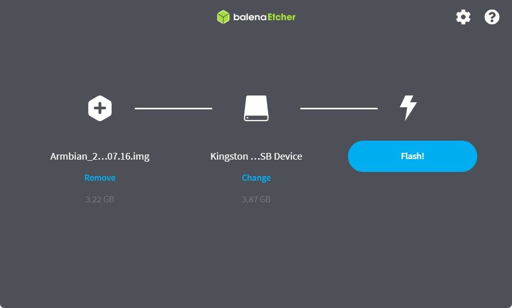

  • 制作linux启动U盘
  • 安装balenaEtcher 烧录工具, 并将U盘插入电脑
  • 使用 balenaEtcher 烧录 U 盘系统
    • 镜象地址 (Ubuntu 版本的 Armbian 就选择 jammy 这个版本, bullseye 是 Debian 的)
    • 我当时根据盒子配置选择的是Armbian_22.08.0_Aml_s905l3a_jammy_5.15.55_server_2022.07.16.img.gz, 现在最新的应该是24版本的,对应下载即可

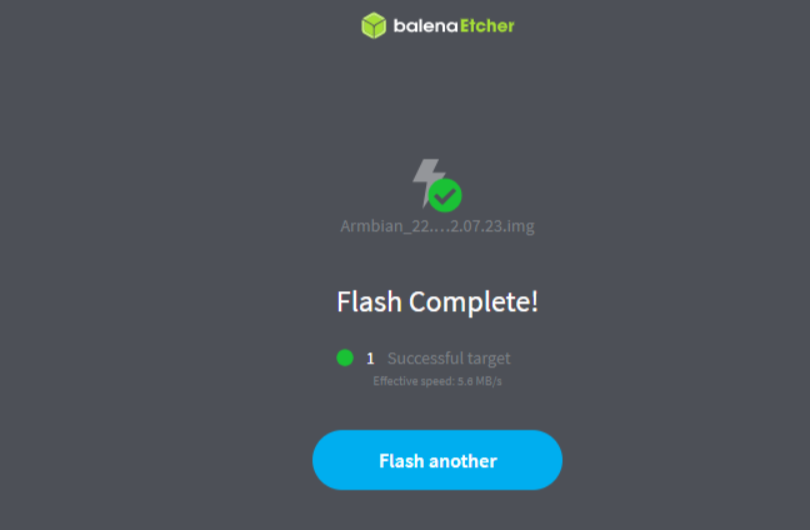

  • 打开balenaEtcher, 点击Flash from file, 选择刚才下载的镜像, 然后选择U盘, 最后点击flash 开始烧录
  • 烧录完成. 将U盘插入机顶盒上

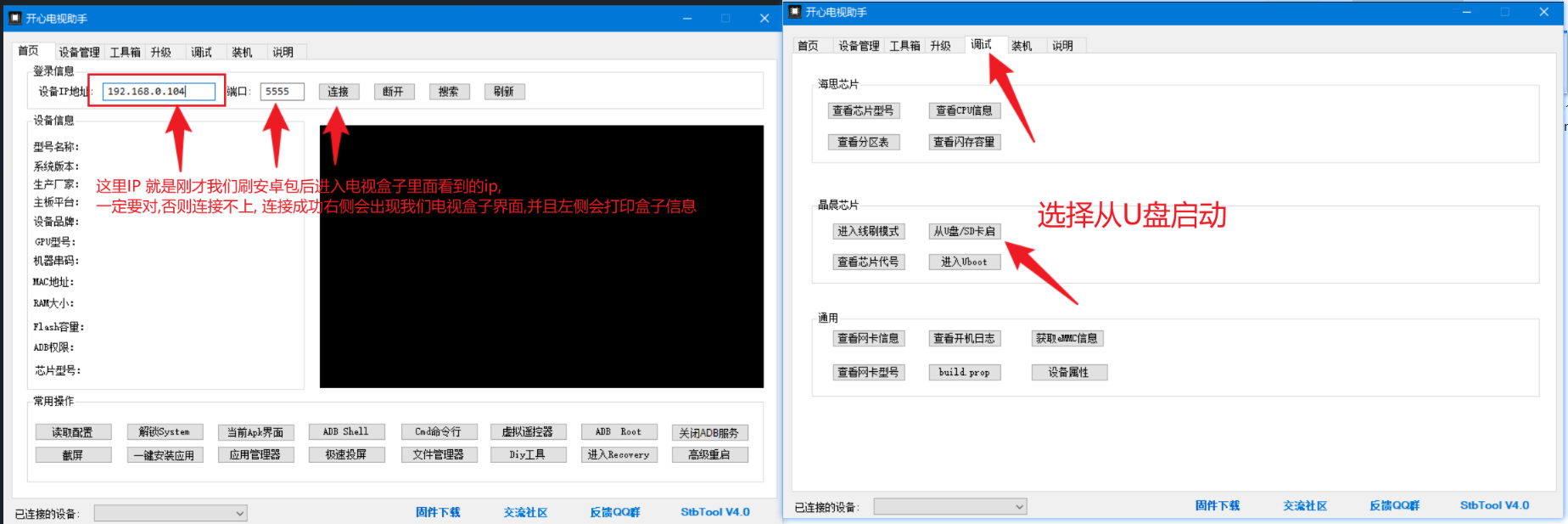

  • 修改启动方式, 下载电视盒子助手, 使用无线连接电视,点击从U盘启动,并开机
  • 打开电视盒子助手,选择YesStbToolV4D.exe
  • 连接电视盒子,修改启动方式

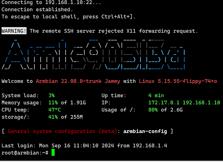

  • 进入 armbian 系统
进入系统后可以使用armbian-install 将 U 盘系统写入盒子的 EMMC, 后边就不需要插U盘使用, 但是不建议, 使用U盘方式比较灵活, 插 U 盘启动就是 armbian, 拔掉 U 盘启动就是安卓底包系统
  • 机顶盒接入显示屏, 启动机顶盒, 显示器会出现突然花屏,然后出现经典的 Linux 启动信息,即是成功进入 U 盘的 armbian 系统, 大约1分钟左右, 启动完成出现Welcome to ARMBIAN!
  • 初次登入系统会有一个初始化配置过程, 先修改 root 用户密码 再选择系统解释器, 以及创建用户, 设置时区语言等流程,这里不进行进一步展开, 都是一些基础操作
  • 所有操作都完成了,我们就能进入linux系统

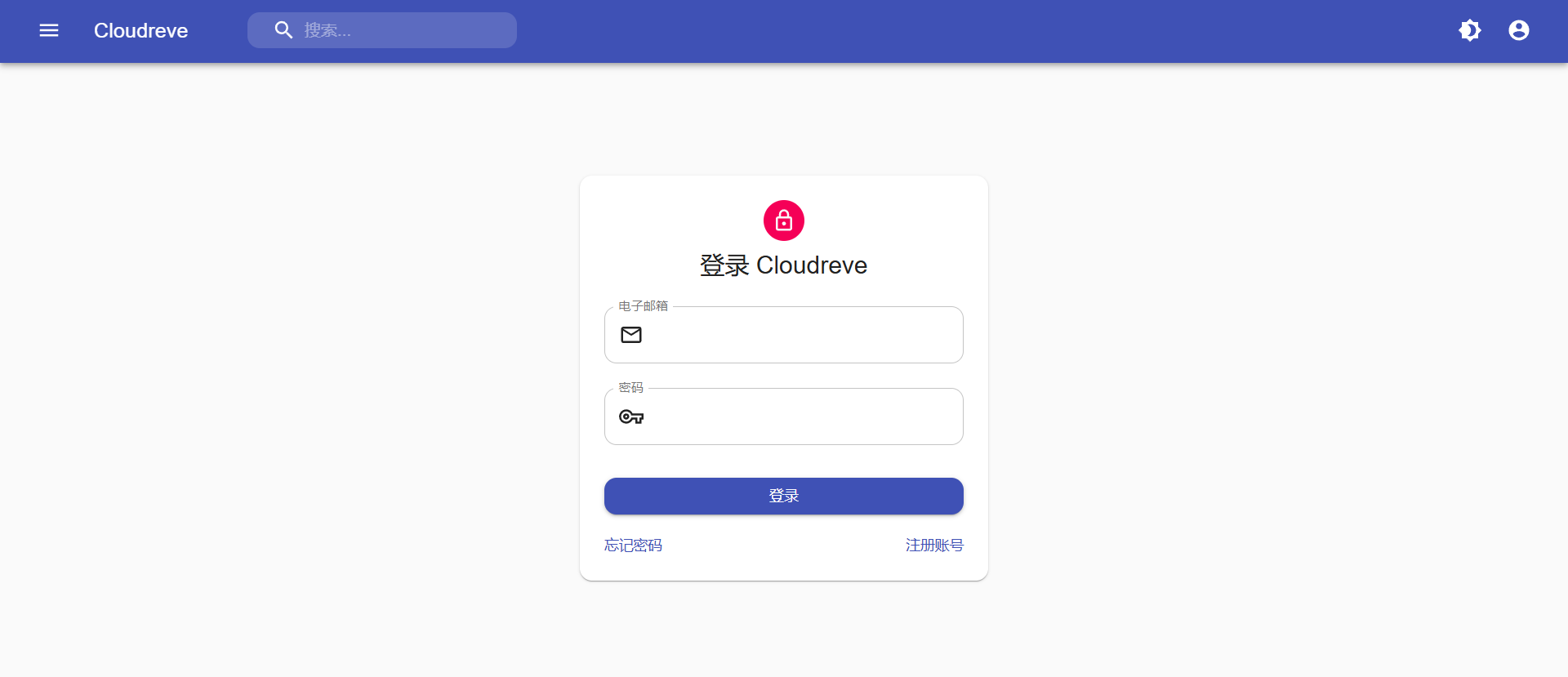

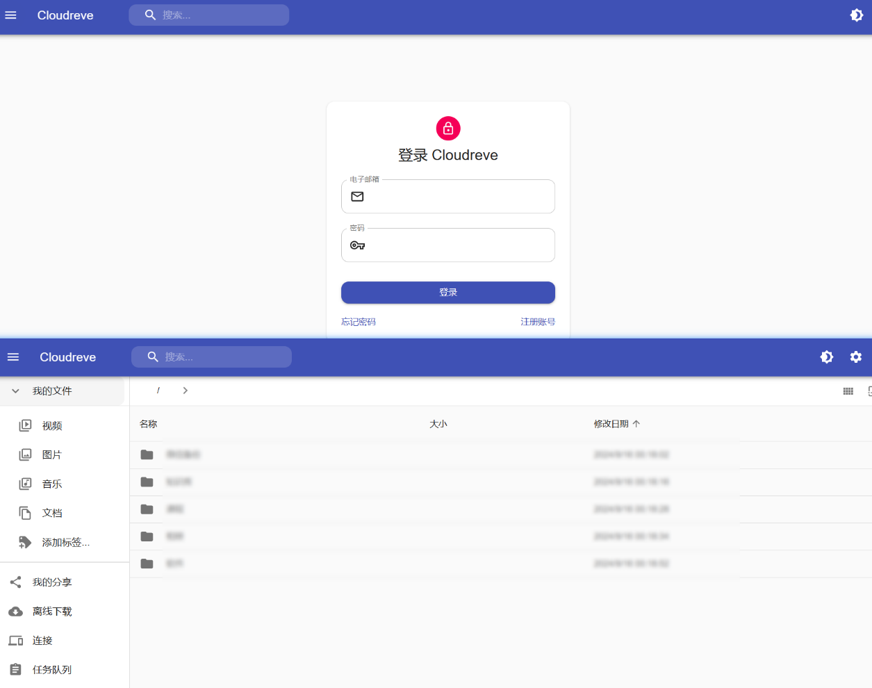

  • 访问Cloudreve
    • 访问http://你的机顶盒ip:5212
    • 默认账号密码: 使用: docker logs cloudreve容器名或容器id
    • 重置管理员密码 ./cloudreve --database-script ResetAdminPassword
  • cloudrece 使用就不阐述,都是些图形化界面操作
