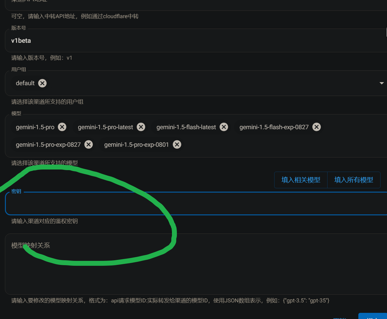

one-api负载均衡不能实现在同一个渠道,多个key分担吗?只能一个key?
比如我想在gemini渠道,填写多个key以","隔开,比如key1,key2,key3
还是说只能多创建相同渠道,每个渠道一个key?

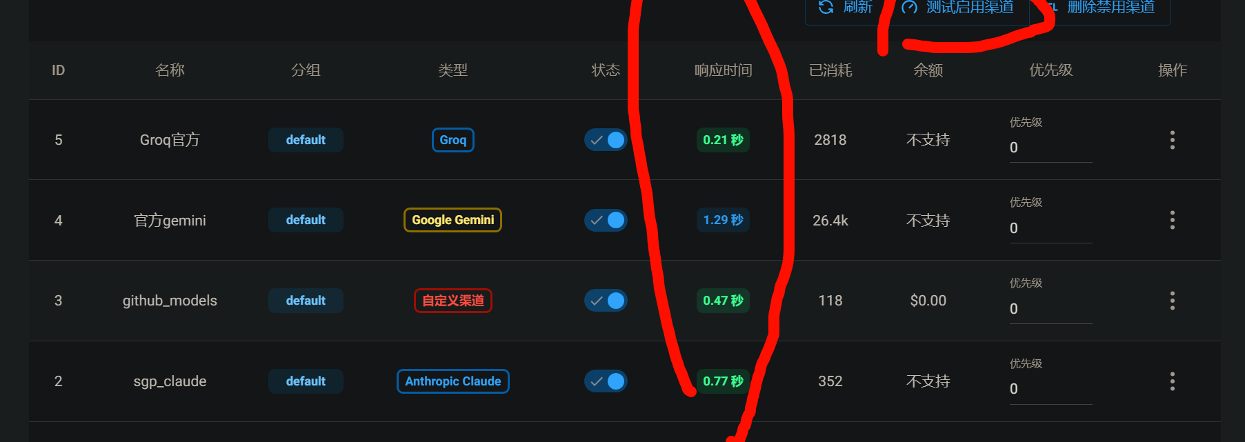

还有一个问题,这个测试渠道为啥测试之后有数字,但是实际错误(前端请求报错)。似乎不管似乎测试成功都会有数字而不报错

这个测试渠道通不通的,之前我看有佬说有的即使测试不通也是能用的,但我用的时候测试不同用不了,测试通的一般都可以用,暂时没碰到过测试通过的用不了的情况,可能需要其他佬回答了
在new-api中添加gemini的模型,渠道测试也是通的,postman调用也可以,但是我在chatgpt-next-web中是不能使用gemini模型的,我是把gemini模型重定向另外的一个名字,才可以。

佬 你平常如何判断一个渠道是否有错呢?
它这个渠道测不通,误导性很强啊
假设我有两个相同渠道gemini,其中一个是错误的(key无效),但是这俩模型使用的都是gemini系列模型比如gemini-1.5-pro
但是测渠道的时候又会显示有数字,所以这种情况应该如何判断啊
给点技巧呗
只能一个渠道一个 key,要负载的话只能创建多个渠道。
好吧 看来是这样了
我排查中途有问题的key是用的笨方法 :tieba_087:,我会把一个个测试渠道单独改成其他组vip或者svip,然后用个单独账号测试,还好我渠道不多,个人用用的 :joy:不过我记得论坛好像有测试的工具,你可以搜一搜

key1,key2,key3
其中一个 key 失效了,你也不知道吧?建多个渠道单一管理也好

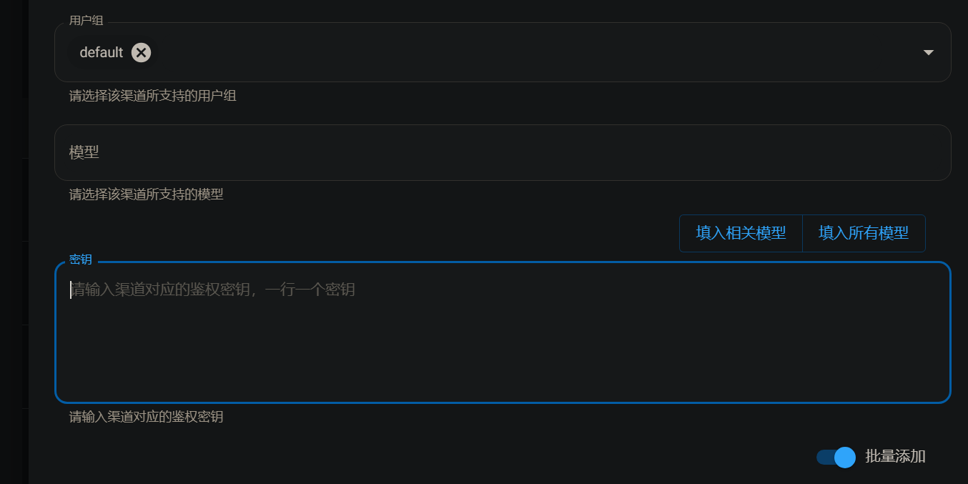

是的,创建的时候可以批量创建,但每个渠道只支持一个key
还真有批量
