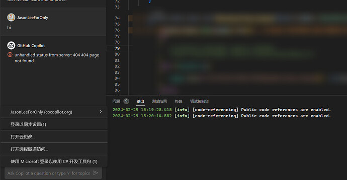

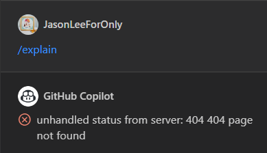

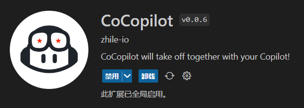

如图,安装了cocopilot插件,Enable了,登录了,然后没办法用,为啥呀,求大佬指点。

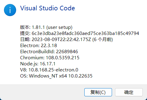

已经解决,是vscode版本太低,大家如果有相同问题,去更新vscode,重启后copilot插件会自动下载为正确版本的。

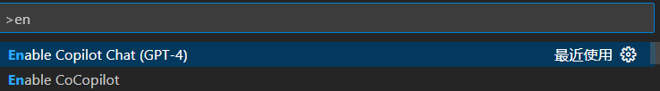

怎么enable的?截图看看呢
这俩都执行过了
登录也成功啦

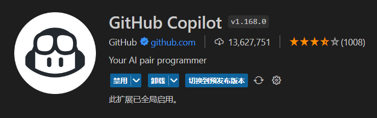

cocopilot-0.0.6.vsix
我说copilot啊
:rofl: v1.168.0
我也是 1.168.0

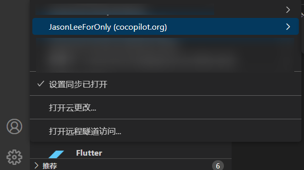

我建议你退出左侧头像的github然后重启vsc

其他都不要动。把左下角cocopilot的账号也退出,重启vsc重新登录试试。

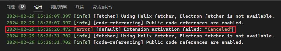

依然不行,但是控制台输出多了个error
