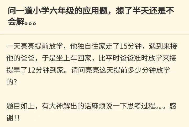

小学题,拿去考考你的AI吧
网上看到的题目,拿去考考你们的AI吧,顺便考考自己。

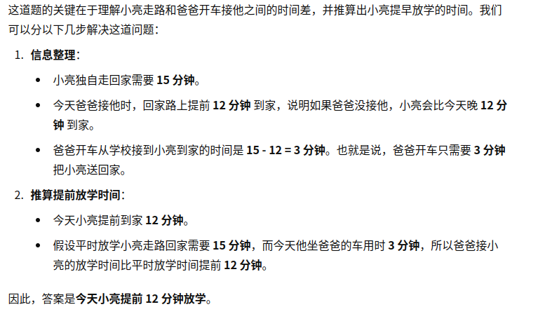

shared的4o的答案,脑袋比较迷糊也看不出来分析的对不对
信息整理里的第一条就错了,后面的不用看肯定不对

我群里看到的,这真的是考公的题目吗,源头在哪儿,感觉让小学生做,聪明点的也能做出来。

题解:提前了十二分钟到家其实是亮亮自己走路的路程节约了父亲来回去接他的路程,也就是说15分钟亮亮走了6分钟的车程,而父亲是准时来接的,所以本来他应该六分钟以后在校门口接到亮亮却在路上就遇到亮亮了,所以提前放学了15+6=21min

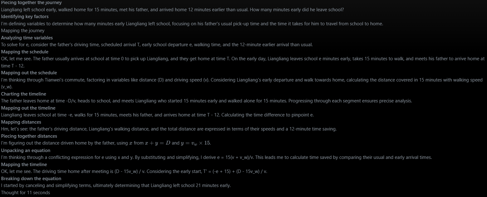

o1回答是21分钟
晚上5点放学,他爸爸准时5点到,但是今天提前6分钟(4:54)碰见了,此时亮亮已经走了15分钟:15+6=21
他爸本来是要从这里到学校,接到他,然后再回到这个位置,然后再开回家,但是今天只要从这个位置直接开回家,省了12分钟,本来这个12分钟是要先到学校再回这里的时间,所以相当于说亮亮十五分钟走的路程是爸爸开车6分钟的

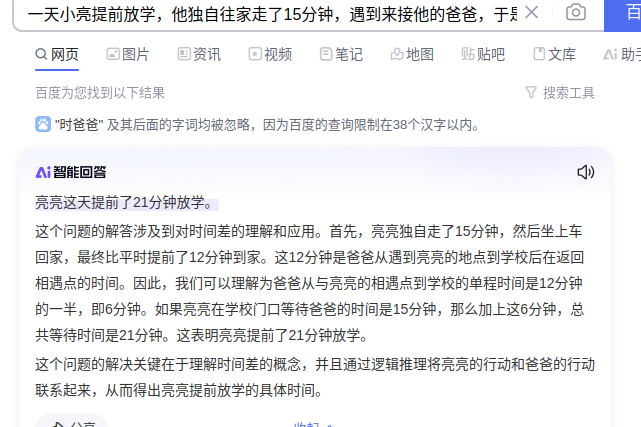

百度搜索的ai智能问答
哈哈 百度这个主要他可以搜罗目前已有的结果,所以这种网上已经有的答案,应该还是不错的。
