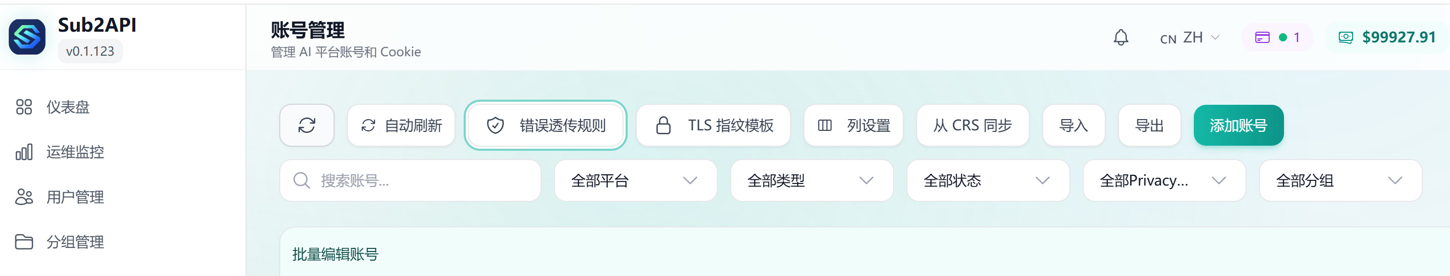

我尝试在 sub2api 里配置错误透传规则,把这个错误改成 upstream failed。这样客户端就会触发自动重试机制,最多重试 5 次。实际体验下来,被频繁中断的情况确实明显减少了。
配置如下图:

没事了,找到了,在账号管理,错误透传规则里面。
具体位置:点击账号管理,在页面最上面"自动刷新"边上有个"错误透传规则",点进去添加规则就好了

请问下我这样配置可以吗,我感觉这么配置更准确点,但是不知道能不能命中规则
错误码 保持空;
关键词 填写:
Our servers are currently overloaded
at capacity
匹配模式:
错误码 或 关键词
状态码匹配任一错误码,或消息包含任一关键词
自定义错误信息 填写:
upstream failed. Selected model is at capacity.
