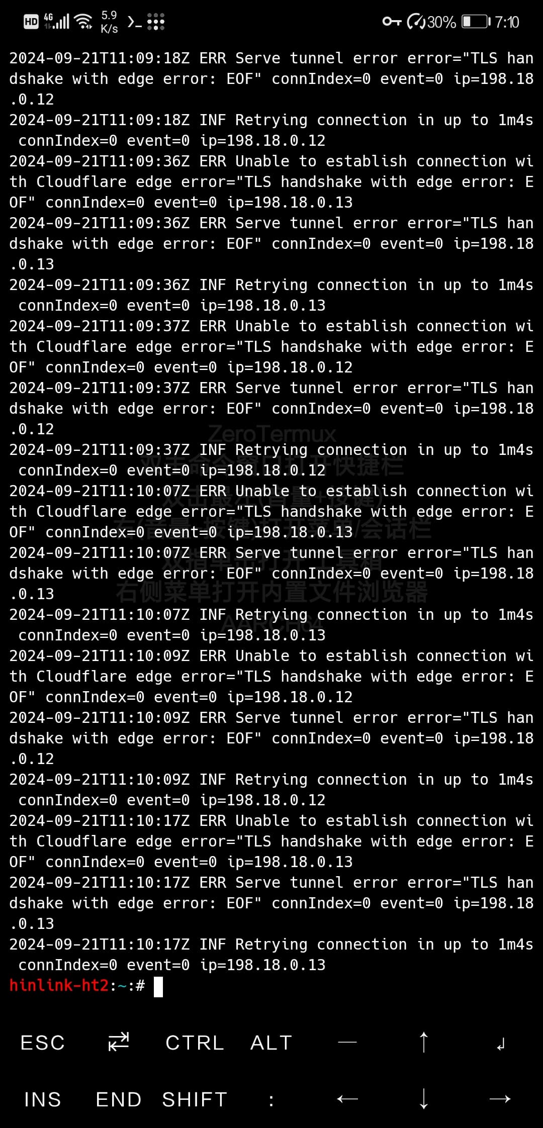

求助cloudflare tunnel连接不上
我在我的一个小arm上用cf tunnel,但是有一天突然莫名其妙就用不了了,这是它的容器日志,求大佬解答

只看到log显示:tls握手失败。重新装agent试试?
192.18是clash默认fake ip地址。
机器上开了clash了吧
clash 配置放行cf tunnel,根据进程/域名匹配都可以
可不可以改redir_host解决?
或是要放行哪个地址?
一系列地址吧

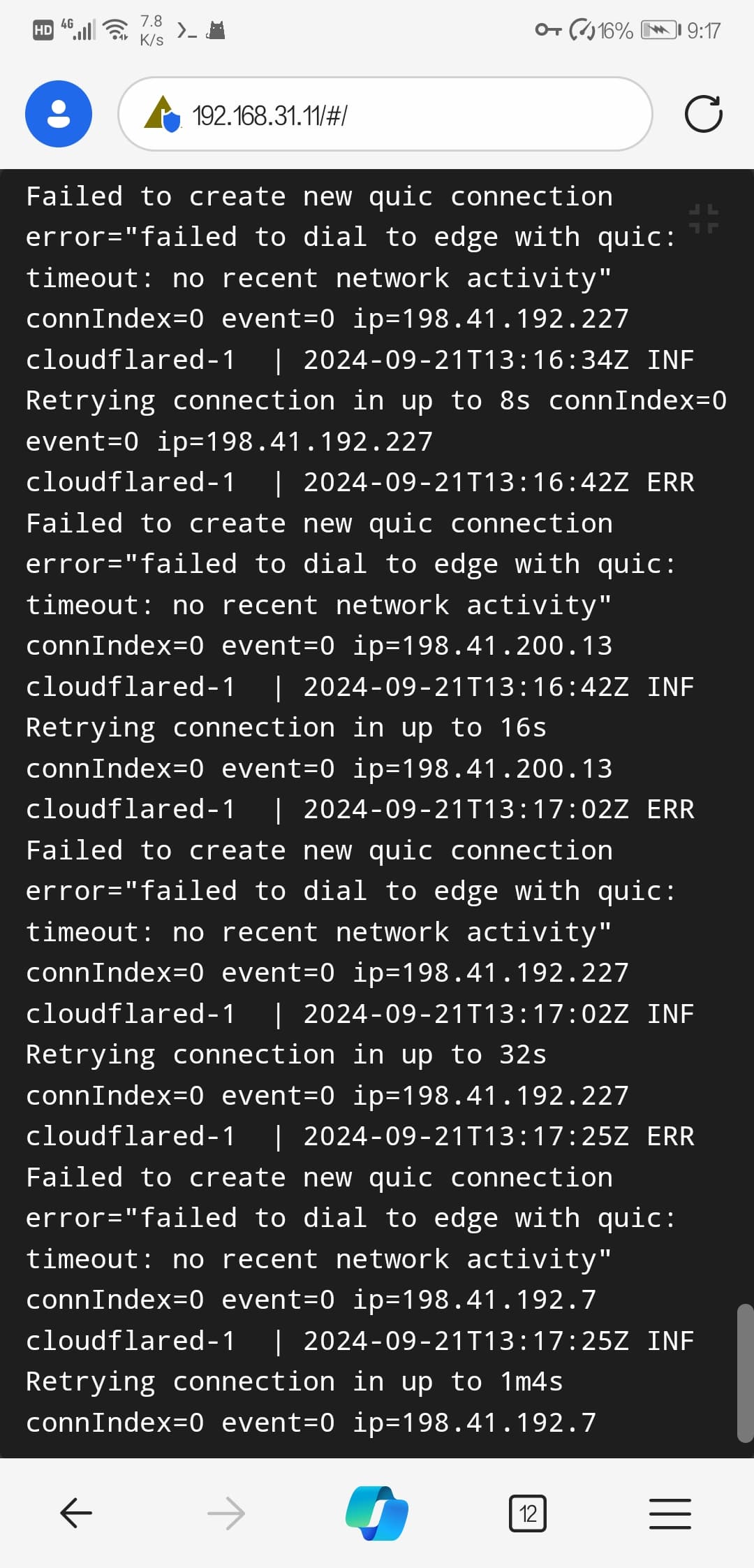

但是现在日志又变了
--protocol http2
给 cf tunnel 添加启动参数 ,使用 http2 协议 而不是 quic

现在发现电信的网络就能用,移动就不行,光猫桥接可以解决吗
这是正确的,感谢!!!
另外开了fake ip的记得把argotunnel.com过滤掉 不然也是GG
