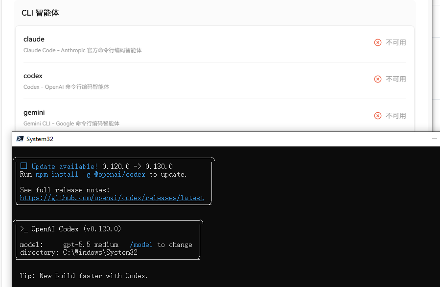

有cli但是检测不出来?我claude、codex、gemini都装了来着

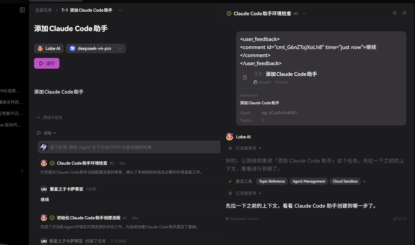

好像是有点点问题= 他检测到了我的ClaudeCode 但是没出现那个 添加ClaudeCode助手 的任务,我手动写了一个任务,但是这样貌似不行
