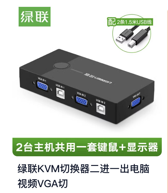

我之前用过绿联的切换器 还不错
切换器支持笔记本与迷你主机之前的切换吗?
感觉好像不好实现
我有个想法,我笔记本有个HDMI外加一个USB-PD端口,
如果我买一个kvm切换器,然后笔记本用HDMI将视频信号输出到kvm切换器一个输入端口,另一个端口接收来自mini主机的信号
再通过kvm切换器输出口将信号输出回到笔记本电脑,不知道这样可不可以?
不过,即便这样可行,我笔记本的键盘好像也无法连接到kvm切换器,貌似我还得去买个外置键盘
你可以搜一下看看 我之前用着是可以的 键鼠插在切换器上
我之前上班是分内外网,两台电脑 我不想麻烦 就用的切换器 ,现在在家里闲置 又有hdmi转vga的线。想要的话 送你也可以 哈哈哈
