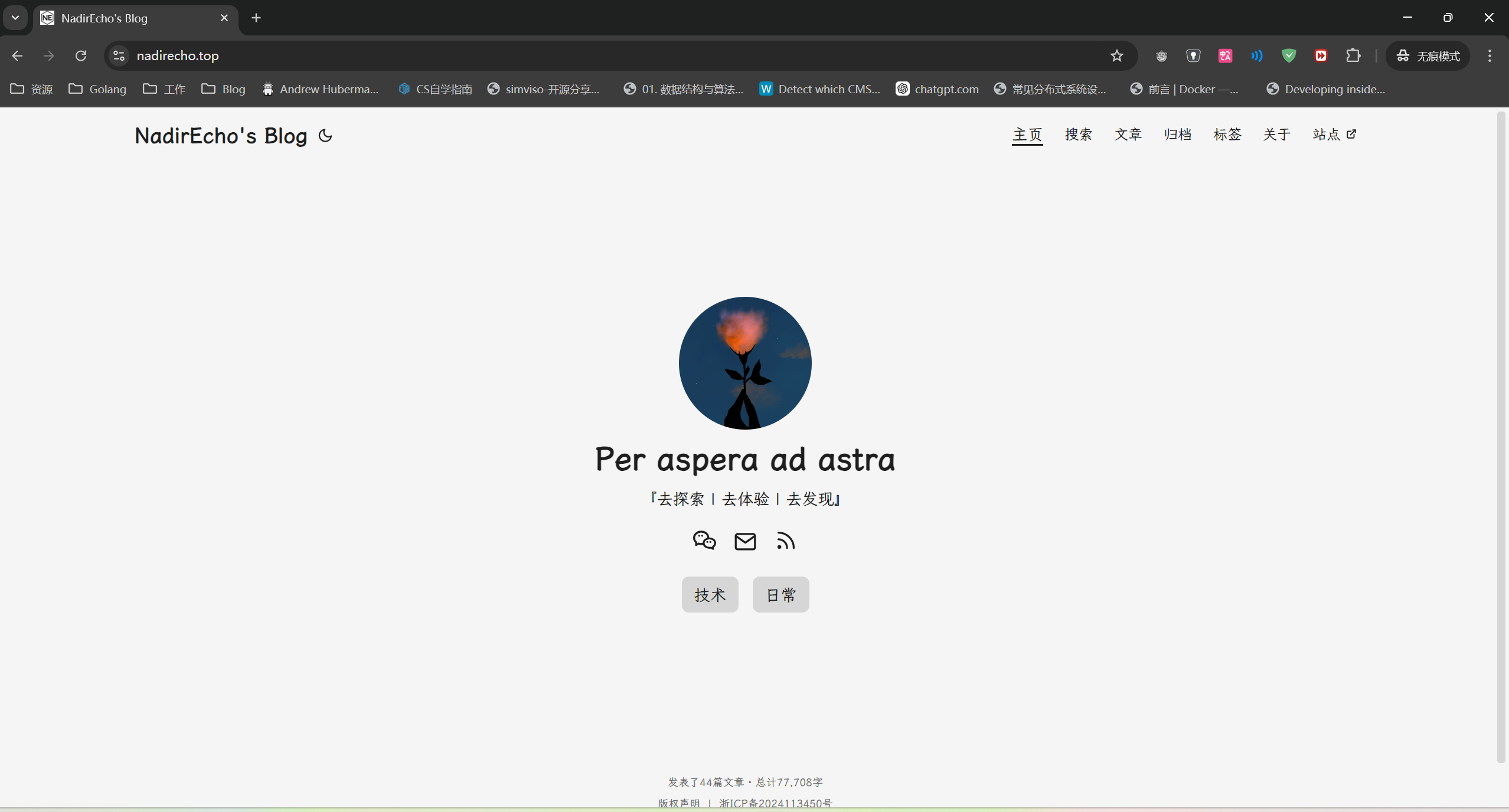

你考虑静态博客吗,我现在在用hugo,然后ob写完以后直接用ob内的git同步到github,github配置了action推到了cloudflare,整个流程还是挺顺的
你可以看看我的博客样子:nadirecho.top
然后搜了一下,好像docker也可以部署hugo的,但是我觉得没有必要。因为是静态博客所以没有评论区(需要的话可以自己加),没有数据库

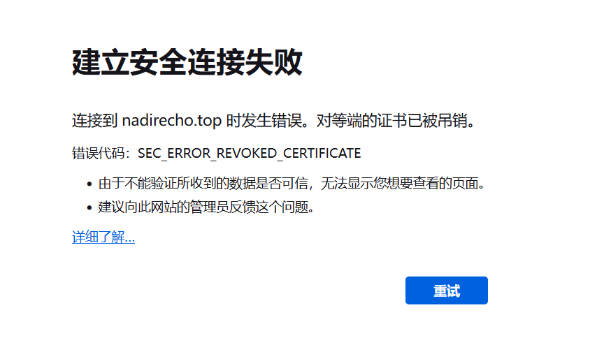

啊,为啥会这样,我这边好像一直能显示
我以为是因为我cf托管域名然后因为cdn加速方案,迁移回阿里云导致cf注册的证书失效的原因,但是我刚刚清了清腾讯云的缓存,开了个无痕模式,好像还是可以访问的tieba_004

老哥你这网站设计很好看欸!而且点进去加载也很快 tieba_048

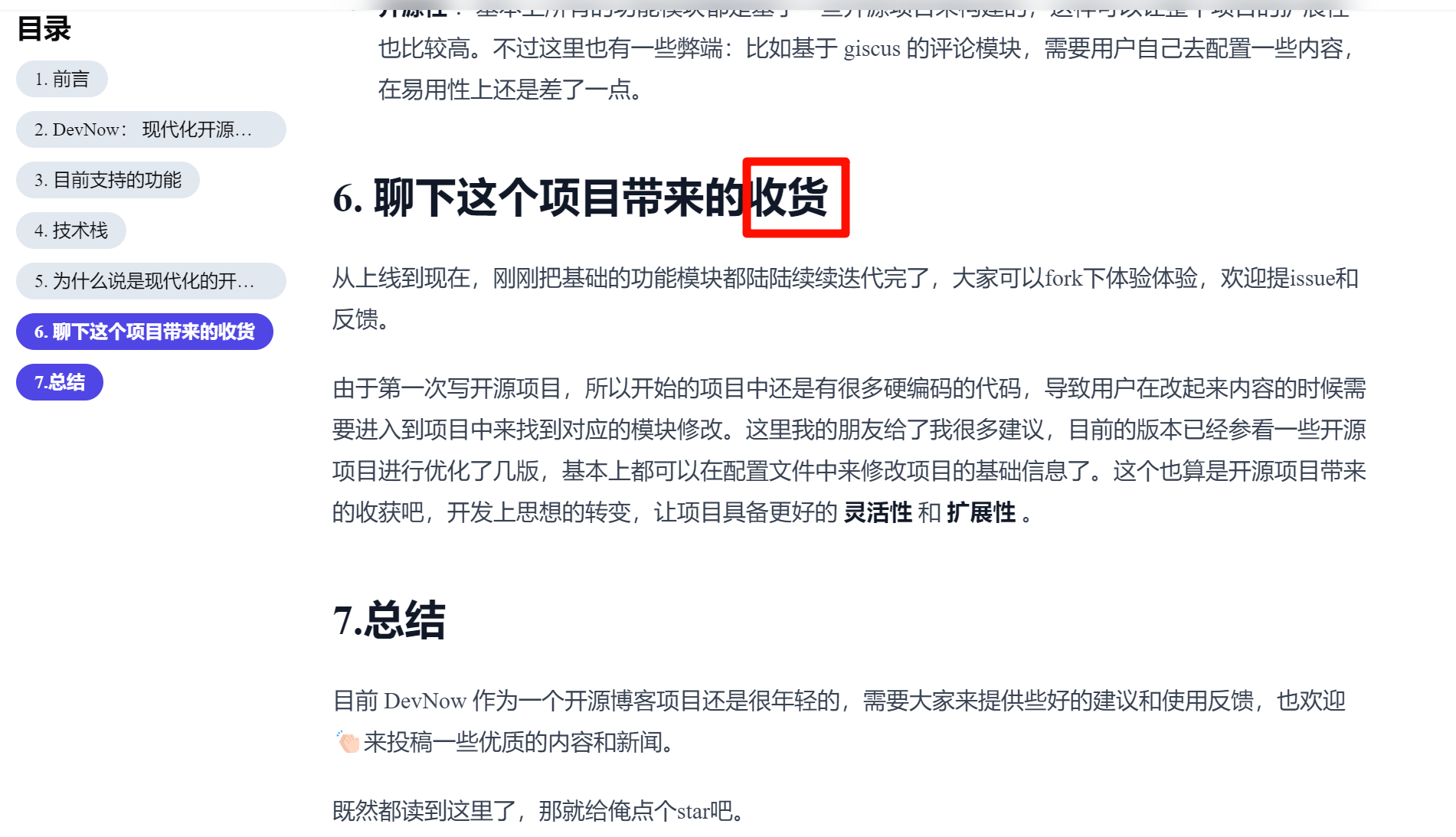

捉个虫tieba_002

我发现了,老哥你是不是用firefox访问的,我刚刚下载了个firefox浏览器好像也是无法访问的,我得琢磨琢磨
